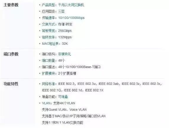

衡量交换机性能的指标有很多,如下图所示,显示了该交换机的性能参数有传输速率、端口数、背板带宽、包转发率、MAC地址表等等。这里最重要的两个参数是背板带宽和包转发率。下面分别对这两个参数进行详述。

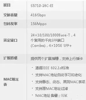

套用一下上面的公式,如下图所示的华为S5710-28C-EI交换机的参数表
背板带宽=(24*1000+4*10000)*2=128 000M 128Gbps
下图显示的该交换机的交换容量416Gbps>128Gbps,所以该交换机是线速交换机,能保证所有端口都线速工作时,提供无阻塞的包交换。
