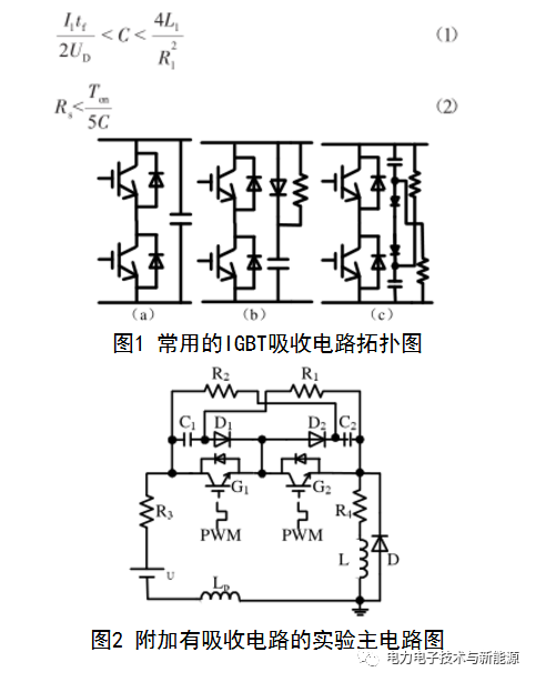

  2.1负载侧被动均压
  常用的IGBT缓冲吸收电路主要有三种,如图1示。图1(a)适用于小功率等级,通过在IGBT的集射级之间并联一无感电容,可以有效抑制瞬变电压而且成本很低,然而随着功率等级的提高,这种缓冲吸收电路可能会与直流母线电感产生LC振荡,图1(b)可以有效避免这种情况,利用缓冲吸收电路中的快恢复二极管可有效箝位瞬变电压,抑制振荡的产生,然而随着功率等级的进一步提高,(b)缓冲吸收电路的回路寄生电感将变得很大,不能有效抑制瞬变电压。在大功率场合,我们选择使用(c)缓冲吸收电路,该电路可有效抑制振荡而且其回路寄生电感低。
   图2给出了附加有缓冲吸收电路的实验主电路图,缓冲电路的参数选择如下:
  式中Il是负载电流值;tf是IGBT的关断时间;UD是tf内电容允许的升压;Rl是负载;Ton是IGBT导通的时间。若Rs过低,由于吸收电路的电流振荡,IGBT开通时的集电极电流峰值也会相应增加,故在满足式(2)的前提下,Rs尽量设为高值:
  Lp为母线寄生电感

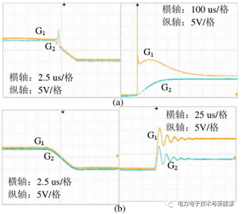

  图3(a)、(b)分别给出了在无任何辅助措施和应用缓冲吸收电路时IGBT模块两端的开通及关断波形图。由上述结果对比可知,该种缓冲吸收电路对串联IGBT器件的动态均压有一定的改善作用,但是并不能完全消除这一现象,其优点在于:它的电路结构简单,易于实现;可靠性高,能够有效地减小电压不平衡度,但是在串联使用的IGBT本身特性区别较大时,缓冲电路上会产生很大的损耗,并且影响IGBT的开关速度。
图3 有无吸收电路IGBT模块两端开通关断波形图

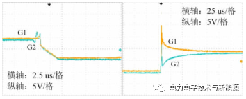

  图6给出了应用脉冲耦合变压器时IGBT模块两端开通、关断波形图。与图3(a)相比分析可知,脉冲变压器耦合均压法对因栅极驱动信号的不一致而造成的串联IGBT器件两端分压不均的情况有着显著的控制效果,而且控制电路及IGBT本身损耗不大,对器件的开关速度也不会有明显的影响。

图6  应用脉冲变压器均压时IGBT两端开通、关断电压波形图
