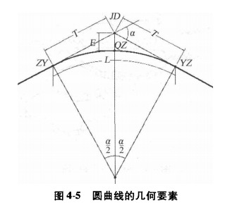

1. 平面线形连续、顺畅,并与地形、地物相适应,与周围环境相协调;
2. 满足行驶力学上的基本要求和视觉、心理上的要求;
3. 保证平面线形的均衡与连贯;
4. 避免连续急弯的线形;
5. 平曲线应有足够的长度。

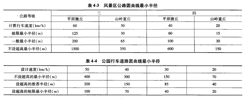

园路的宽度:主要园路4-6m,次要园路2-4m,游步道1.2-2.5m,小径1m
园路在不考虑行车速度时可以采用汽车的最小转弯半径作为圆曲线的最小半径,一般不小于10m。
(内容来源于网络,如有侵权请联系删除)
