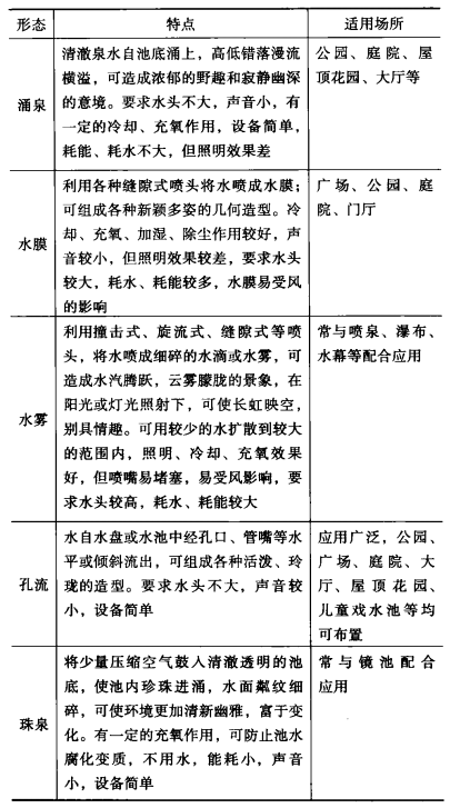

喷泉:是利用压力使水从孔中喷向空中,再自由落下的一种优美的造园水景工程。
喷泉的基本组成为土建池底、管道阀门系统、动力水泵系统、灯光照明系统等。
喷泉基本类型:普通装饰性喷泉、人工水能造景型喷泉、雕塑造型喷泉、自控喷泉。
喷泉按喷头安装方式分类:固定喷泉、浮动喷泉。
按喷水池的构筑形式分类:水池喷泉、旱地喷泉、涌泉、雾化喷泉。
喷泉喷头一般有3种基本形式:直流式、水膜式和雾化式。此外还有吸气喷头。
喷水形式常见的有直射流、斜射流。
喷泉的射流时,?形的组合形式有单射流、集射流、散射流、组合射流等。
寒冷地区喷泉所有的管道应要有?定的坡度,?般不?于2%,以便排?
