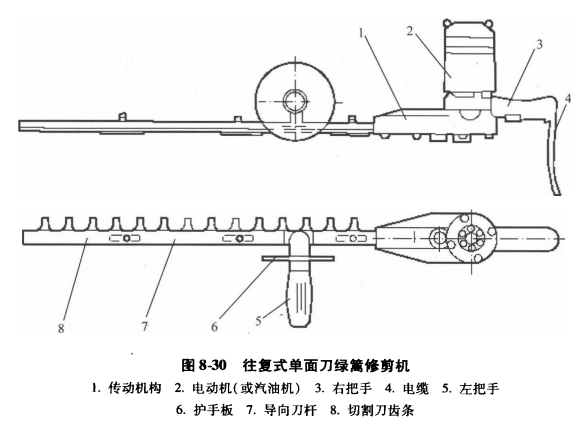

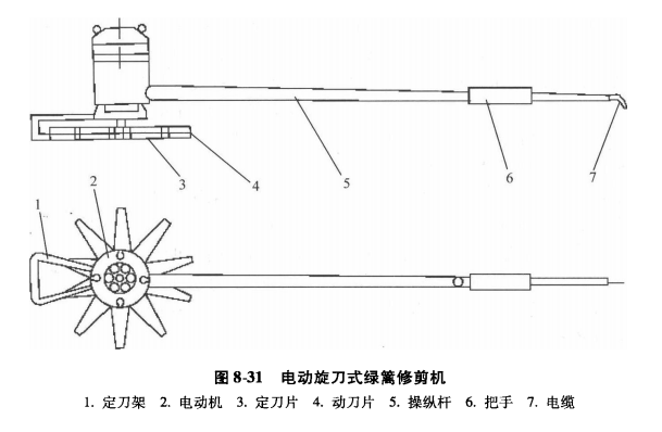

乔灌木养护机械:油锯及电链锯、小型动力割灌机、绿篱修剪机、高树修剪机。

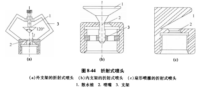

喷头的分类:
1. 按工作压力分类,可分为微压、低压(近射程喷头)、中压(中射程喷头)、高压(远射程喷头)喷头;
2. 按结构形式和喷洒特性分类,分为旋转式(或称射流式、旋转射流式)、固定式(或称散水式、固定散水式或满射式)、喷洒孔管3类;
3. 按喷头在地面的安装位置分类,分为地埋式和外露式2种。
