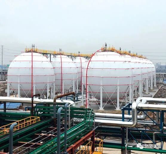

一、球罐(全压力罐)简介
       球罐,钢制容器,在石油炼制工业和石油化工中主要用于贮存和运输液态或气态物料。操作温度一般为-50~50℃,操作压力一般在3MPa以下。它可以用来作为液化石油气、液化天然气、液氨及其他介质的储存容器。也可作为压缩气体(空气、氧气、氮气、氢气、城市煤气)的储罐。

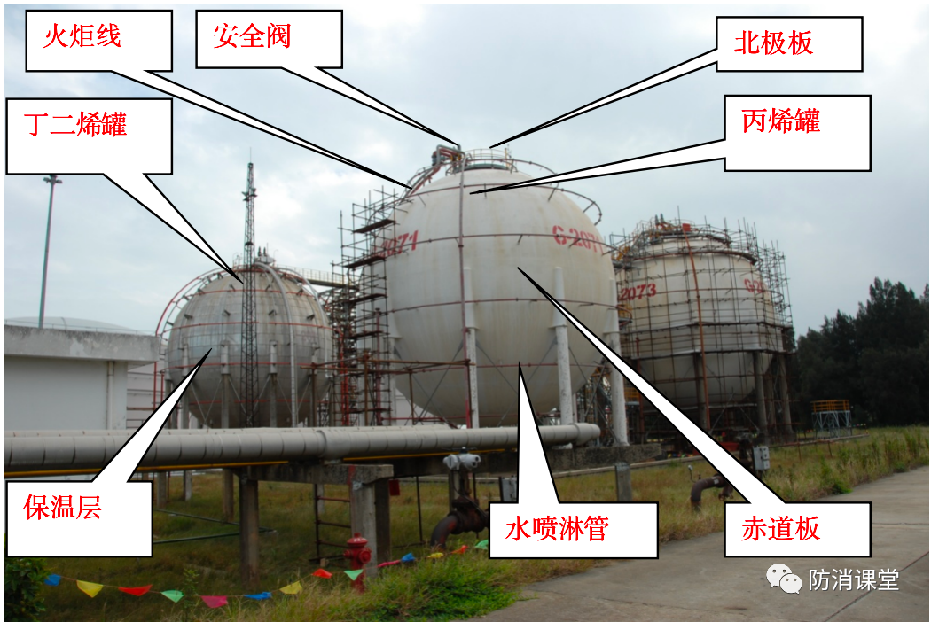

1、球形罐材质
 石油化工企业液化气体球形罐的主要材质包括:CF-62(低温钢材料)、16MnR(普通低合金钢)、610U2(低碳调质钢中的焊接无裂纹钢)等。

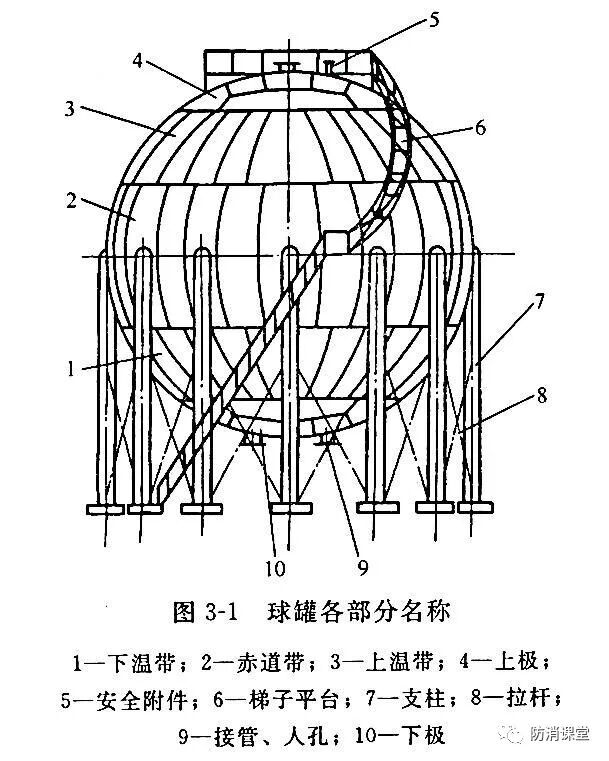

2、典型球形罐结构
       罐体(上下极板(南北极板)、温带板、赤道板)、支柱、拉杆、操作平台、盘梯、附件(人孔、接管、液面计、压力计、温度计、安全泄放装置等)

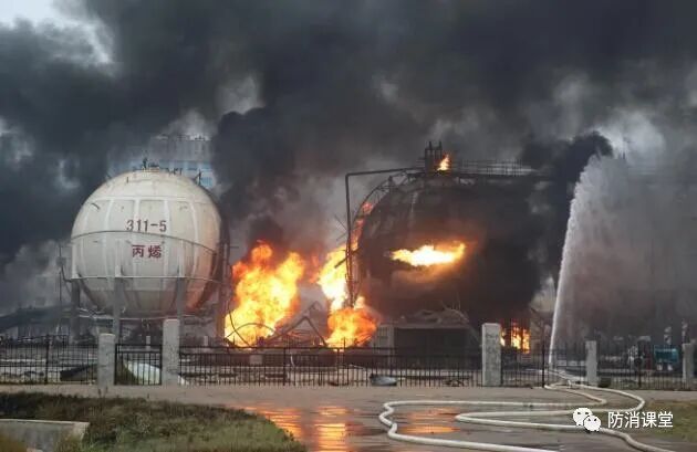

      ⑴ 液化气体球形储罐发生火灾,形成稳定燃烧。当火点位于储罐顶部时,位于储罐顶部的放空线、安全阀、人孔等受火势威胁,如果得不到有效的冷却保护,可能造成密封处损坏,导致泄漏量增大,扩大火势;
      ⑵ 当火点位于储罐底部时,如果得不到有效的冷却保护,位于储罐底部的收付线接口法兰、阀门;切水线接口法兰、阀门;底部人孔法兰极易发生密封损坏,导致泄漏增加,火势扩大。同时,球罐的支柱、拉杆受火势威胁可能发生成金属材质变形,承重力不均匀造成罐体倾倒,导致物料大量泄漏,引发灾难性的爆炸事故;
      ⑶  液化气体球形储罐发生大量泄漏,无论是罐顶薄弱部位泄漏还是罐底薄弱部位泄漏,由于液化气体比空气重,泄漏后聚集于低洼处,迅速气化形成蒸汽云,液态的液化气体在防火堤内积聚成液池,蒸汽云遇点火源发生蒸汽云爆炸,回火点燃泄漏源在防火堤内发生池火。池火灾使储罐暴露于火焰中,如果球罐得不到有效的冷却保护,储罐内的液化气体将迅速气化,灾情将进一步失控;
⑷ 压力储罐暴露于火中,罐内压力上升,液面以上的罐壁(干壁)温度快速升高,强度下降,一定时间后干壁将会发生热塑性裂口而导致灾难性的沸腾液体扩展蒸汽爆炸,造成储罐整体破裂,同时伴随强大的热辐射、冲击波及储罐碎片,对附近人员和周边的建筑、储罐设备造成重大伤害和破坏。

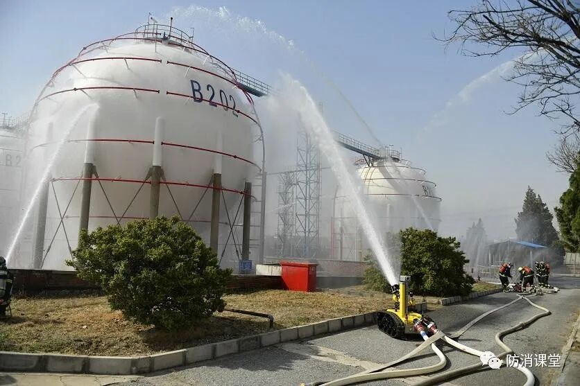

1、液化石油气储罐着火处置
⑴液化石油气发生火灾,首先要控制燃烧,在未完成工艺处理前,不能盲目将火扑灭;
⑵ 必须保证冷却的有效性。迅速开启着火罐及邻罐的喷淋设施。固定设施损坏时,要通过移动灭火力量,着火罐冷却水强度达到9L/min·m2。相邻罐4.5L/min·m2 。(各类罐体表面积计算、冷却用水量计算在辅助指挥决策系统查找);
⑶查明泄漏部位、物料储量情况,制定恰当合理的关阀、堵漏、断源、倒料措施;
⑷ 在实施工艺措施后,确保不会发生二次爆炸情况下,方能实施灭火处置;
⑸ 移动消防力量要利用固定水炮、自摆式移动炮、遥控炮、举高车臂架炮对着火罐罐壁、顶部、下部、支柱、拉杆、液面计、压力计、温度计、安全泄放装置等薄弱部位和相邻罐及周边的设施实施冷却保护,防止发生次生灾害;
⑹设置观察哨,携带测温仪不间断检测罐壁温度变化情况、作战助理时时与车间工艺人员沟通工艺处置及压力变化情况,并及时向指挥员报告,以便及时调整战斗部署。
