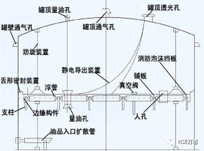

一、内浮顶罐结构
下面我们来介绍一下内浮顶储罐的结构组件有哪些?如下:
(1)罐底:浮顶储罐的罐底排板方式与拱顶储罐基本相同,但边缘板不采用条形板。对于10万及以上浮顶储罐的罐底中幅板,采用带垫板的对接焊缝形式。
(2)罐壁:采用对接焊缝,焊缝内表面要打磨光滑,防止划损浮顶密封装置。浮顶储罐上部为敞口,为增加壁板刚度,提高抗风载能力,罐壁顶部需设置抗风圈和加强圈。
(3)内浮顶:常见的结构形式是单盘式和双盘式。单盘式浮顶是由环形船舱和圆形单盘顶板所构成。双盘式浮顶是由上盘板、下盘板和环形船舱所组成,均由钢板拼焊而成。

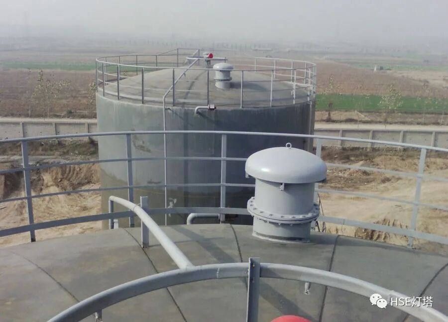

  1. 实物图片:

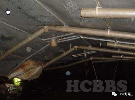

四、常见故障:
1、储罐收发介质时操作不当,致使浮盘承受外力;
2、储罐进出液管道进行吹扫控制不好,将浮盘吹坏;
3、储罐倾斜;
4、储罐在装介质时同时从管道打入氮气等(且氮气压力较大情况),致使浮盘巨烈波动;
5、储罐上其它设备挂住、顶住浮盘;
6、储罐介质内含硫等过高,将浮盘腐蚀,浮筒泄漏。
以上每一种原因造成的浮盘损坏,浮盘的损坏表现(情况)不一样,其中1、2、种表现为浮盘局部或全部损坏,如浮筒掉落、骨加松动、盖板撕裂、防转钢绳拉断,浮盘不能正常运行。第3、种情况表现为,浮盘运行阻滞,周边胶带损坏,甚至外圈梁损坏,但浮盘不会整体损坏。第4、种情况,会出现浮盘整体松动,浮筒有零星掉落,液体介质翻到浮盘表面。第5、种情况,表现为以某一点为中心将浮盘拉或顶坏,或发散性的砸坏、冲坏。第6、种情况表现为浮盘盖板穿孔、浮筒泄漏、浮盘倾斜,甚至卡盘、沉盘等,出现浮盘整体性、功能性损坏。浮盘的损坏也可能是以上几种原因的综合造成。
图上是由于操作不当引起的一起内浮盘受损情况,主要原因是对罐内进行了扫线操作,由于压力过大,造成支撑受损而浮盘变形。
