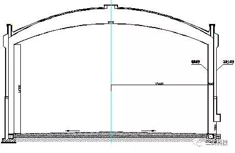

国家成品油储备能力建设153处工程覆土罐混凝土罐壁距钢罐罐壁间距0.9m。混凝土罐室上有高3.0m,宽3.3米的罐室入口,通过隧道与斜通道与罐外连接。钢罐与混凝土罐室相对位置见下图。
内钢罐与外混凝土罐室相对位置

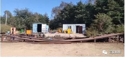

顶板预制
材料进场验收后,在预制场按照排版图用40*3mm扁钢制作模具,便于顶板下料裁料。下料后放在顶板专用胎架上,因顶板只有6mm厚,不需卷板也可以成型,用样板在顶板上划出组装标记线,并用卡具使顶板与胎架贴严保证弧形曲率,防止焊接过程中出现较大变形。径向肋板就位点焊后,将环向肋板就位点焊,完成顶板与肋板组装。
顶板组装胎架示意图
肋板和顶板焊接在胎架上进行,采用多名焊工均布同时进行施焊作业。肋板用弧形样板检查其间隙不得大于2mm,肋板与顶板相焊时,要控制好焊接电流,防止出现较大变形。肋板采用搭接接头,搭接长度不小于2倍肋板宽度,且要全焊透,焊脚高度不得小于6mm。肋板与顶板焊接采用花焊,焊100mm,隔100mm,焊缝高度不小于6mm。顶板预制完成后移交给防腐施工队伍进行预涂装作业。预涂装完成后的罐顶侧放在地面上,并用木枋等垫起来,以免与泥水等接触发生锈蚀。

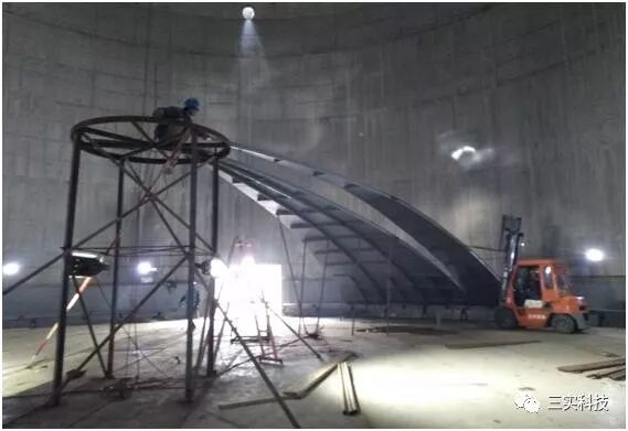

顶板组装
在混凝土罐室Φ1200进料孔上方支架上安装万向滑轮,滑轮通过钢丝绳与罐底定滑轮、底板卷扬机相连,钢丝绳另一端与离中心伞架较近的吊耳连接。瓜皮板底板中心上方3.4米位置安装中心伞架,中心伞架通过4根均布50*4角钢下部垫板与底板固定。瓜皮板另一吊耳与3t叉车钢丝绳固定。卷扬机启动后,瓜皮板一端可在钢丝绳作用下进行提升,直至高出中心伞架高度10~20cm;另一端用叉车钢丝绳吊起瓜皮板高出包边角钢5~10cm沿罐底圆周方向行走,直至到达上一块瓜皮板搭接位置,与包边角钢、上一块瓜皮板点焊固定,内表面用角钢支撑固定后,进行下一块瓜皮板的旋转提升。采用转运一块,旋转提升固定一块,直至整个顶板组装完成。顶板组装完成后将叉车从罐室口撤出。
每块瓜皮板点焊固定在包边角钢上后,为保证施工安全,在其下方焊接2根Φ50*4无缝钢管作为罐顶支撑体系。
罐顶瓜皮板旋转提升装置
