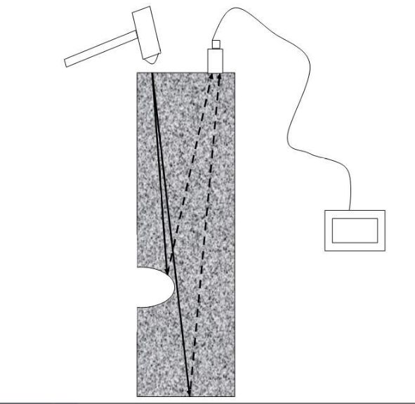

现场测试示意图

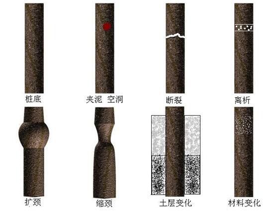

本方法对桩身缺陷程度只作定性判断。对于桩身不同类型的缺陷,反射波测试信号中主要反映出桩身阻抗减小的信息,缺陷性质往往较难区分。
基本原理:反射波法是建立在一维波动理论基础上,将桩假设为一维弹性连续杆,在桩身顶部进行竖向激振产生弹性波,弹性波沿着桩身向下传播,当桩身存在明显差异的界面(如桩底、断桩和严重离析等)或桩身截面积变化(如缩径或扩径)部位,波阻抗将发生变化,产生反射波,通过安装在桩顶的传感器接收反射信号,对接收的反射信号进行放大、滤波和数据处理,可以识别来自桩身不同部位的反射信息。利用波在桩体内传播时纵波波速、桩长与反射时间之间的对应关系,通过对反射信息的分析计算,判断桩身混凝土的完整性及根据平均波速校核桩的实际长度,判定桩身缺陷程度及位置。

图片低应变能识别的缺陷类型

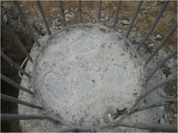

3、桩头处理
桩头处理良好,具备测试条件

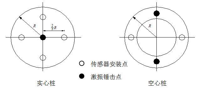

4、传感器的安装
(1)实心桩:传感器安装点宜在距桩中心2/3半径处
(2)空心桩:激振点与传感器安装位置宜在同一水平面上,且与桩中心连线形成的夹角宜为90°,传感器安装位置宜为桩壁厚的1/2处
(3)根据桩径大小,桩心对称布置2~4个安装传感器的检测点
传感器安装点、激振(锤击)点布置示意图

激振点的位置:
1、实心桩:激振点位置应选择在桩中心
2、空心桩:激振点与传感器安装位置宜在同一水平面上,且与桩中心连线形成的夹角宜为90°,激振点位置宜为桩壁厚的1/2处
