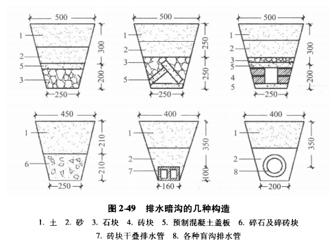

暗沟排水的优点是:
1.取材方便,可废物利用,造价低廉;
2.不需要检查井或雨水井之类的排水构筑物,可保持绿地或其他活动场地的完整性。

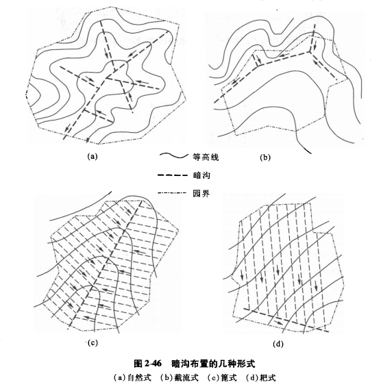

暗沟排水的布置形式有自然式、截流式、篦式、耙式。
