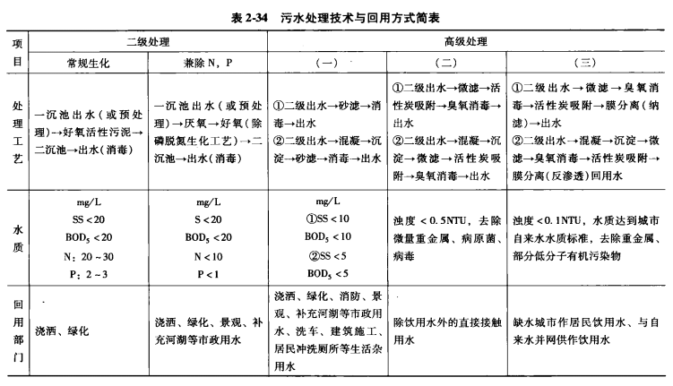

为了将污水处理成符合再生水水质标准的水,一般要进行3个阶段的处理:预处理、主处理、后处理。
·污水的处理与排放
污水处理技术按其作用原理,可分为物理法、化学法和生物法3类。
污水处理技术按处理程度划分,可分为一级、二级、三级处理和深度处理。
风景园林中常用的污水处理方法:化粪池、稳定塘、湿地处理系统。
稳定塘可分为4种:好氧塘、兼性塘、厌氧塘和曝气塘。
湿地处理系统可分为天然湿地系统、自由水面人工湿地和人工潜流湿地处理系统几种类型。
