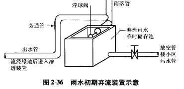

风景园林雨水利用可以分为直接利用和间接利用两种途径。

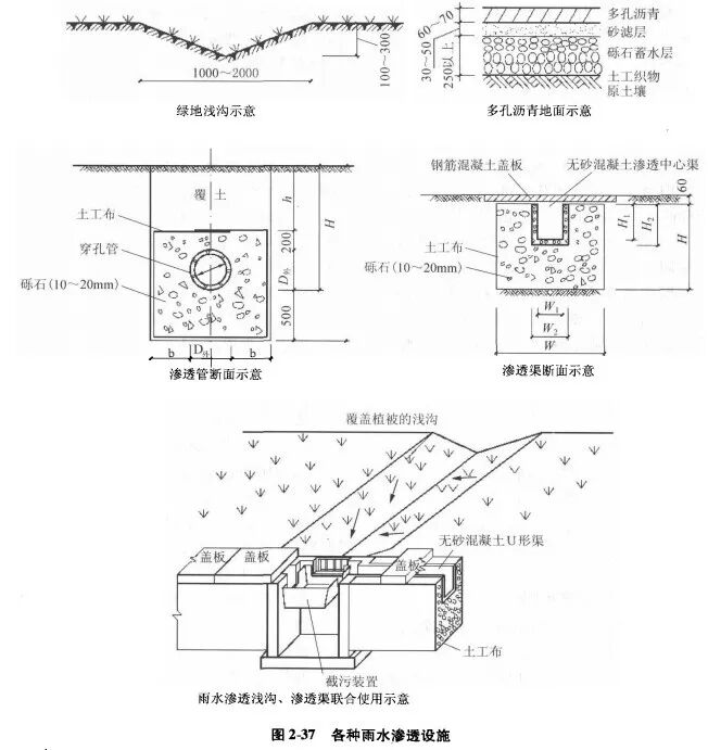

常用的渗透设施:绿地土壤、渗透地面(多孔沥青地面,多孔混凝土地面,嵌草砖)、渗透管
(内容来源于网络,如有侵权请联系删除)
