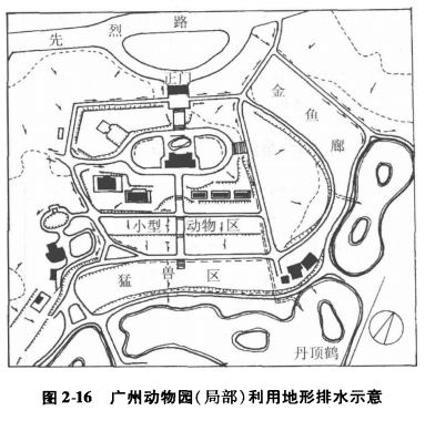

地面排水的方式可以归结为5个字,即拦、阻、蓄、分、导。
减少地表径流冲刷地面的措施:
1. 调整竖向设计
2. 利用地被植物
3. 采取工程措施
4. 埋管排水

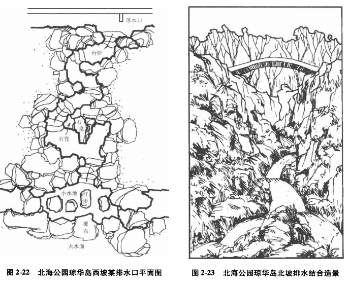

工程措施具体包括——

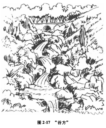

1.谷方:在汇水线上布置一些山石,借以减缓水流的冲力,达到降低其流速,保护地表的作用,这些山石就叫做“谷方”。作谷方的山石须有一定体量,且应深埋浅露。

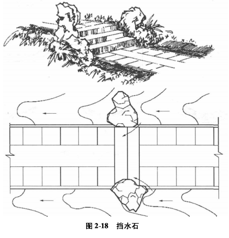

2.挡水石:为了减少冲刷,在台阶两侧或陡坡处置石挡水,这种置石就叫做“挡水石”。

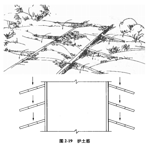

3.护土筋:一般沿山路两侧坡度较大或边沟沟底纵坡较陡的地段敷设,用砖或其他块材成行埋置土中,使之露出地面3-5cm,每隔一定距离设置2-4道。

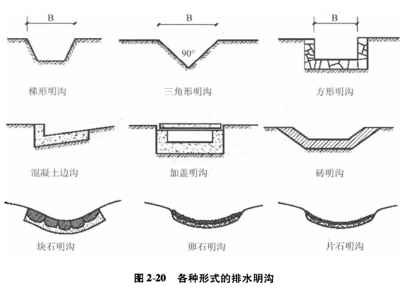

4.排水明沟:在道路两侧或一侧设置的各种明沟或浅边沟,可以汇集道路和绿地中的雨水。

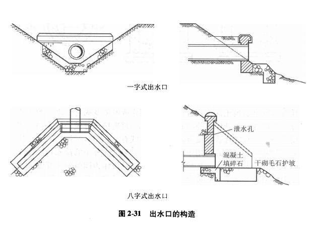

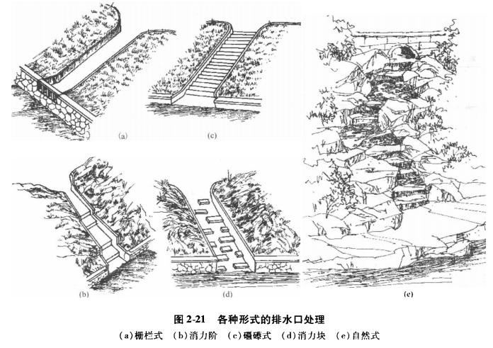

5.出水口:常见的如“水簸箕”,是一种敞口排水槽,排水槽上下口高差较大的,可在下口前端设栅栏起消力和拦污作用,或在槽底设置“消力阶”,或将槽底做成礓礤状,或在槽底砌消力块等。

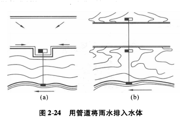

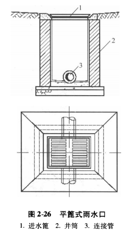

·管渠排水

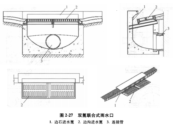

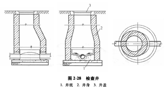

雨水管渠系统是由雨水口、雨水管渠、检查井、出水口等构筑物所组成的一整套工程设施。
雨水管网布置应按管线短、埋深小、自流排出的原则确定。
公园绿地的排水明渠一般有道路边沟、截水沟和排水沟几种形式。
