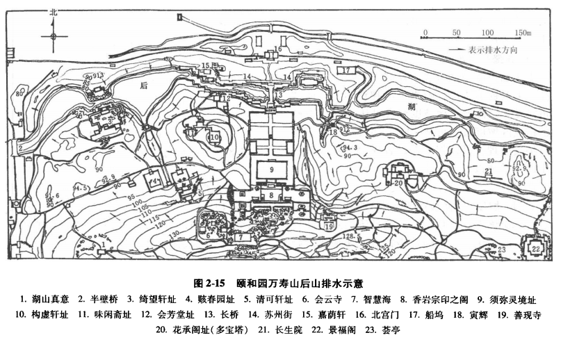

2. 风景园林中地形起伏多变,可以通过地面组织排水,减少管网的敷设;

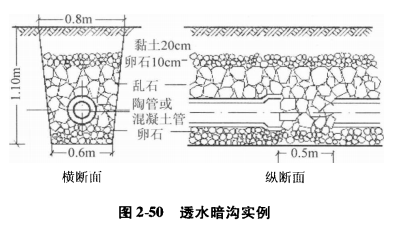

排水盲渠(暗沟、盲沟):一种地下排水渠道,用于排除地下水,降低地下水位
