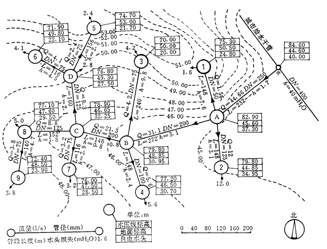

1. 风景园林中的用水点较分散;
2. 各用水点分布于起伏的地形上,高程变化大;
3. 可对不同水质分别利用;
4. 用水高峰时段可以错开。
根据水源和给水系统的构成,可将风景园林给水分为3种方式:从属式、独立式、复合式。
水源:市政给水、地表水、地下水、再生水。
造景水体需符合相应类别的水质标准,依据地表水水域环境功能和保护目标划分为5类:I-III类水质适用于各种水景要求;IV类水质适用于人体非直接接触的水景用水;V类水质较差,主要适用一般景观要求水域。
