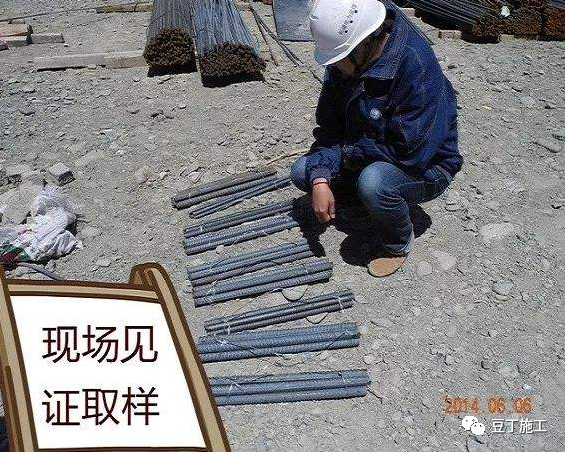

(四)钢筋、钢筋电渣压力焊、钢筋直螺纹连接取样方案
1、钢筋原材料见证取样
(1)、本工程钢筋采用HRB400级钢筋,钢筋进场应有质量证明文件,质量证明文件包括产品合格证、出厂检验报告。
(2)、HRB400级钢筋应按批进行检查和验收,每批应由同一厂家、同一牌号、同一炉号、同一规格、同一交货状态的钢筋组成,每批次不超过60T取样一组由监理见证送检测单位检测。任选两根钢筋,在每根中间分别切取500mm、400mm的样品两个,分别用于拉伸和弯曲试验。重量偏差试样应从不同钢筋上截取,数量不少于5支,每支取样长度500mm。
(3)、本工程要求对二、三级抗震等级设计的框架梁、框架柱、梁上柱、剪力墙边缘构件、楼梯板的纵向受力钢筋采用HRB400E,除检测第一条规定项目外,还必须检测抗拉强度实测值与屈服强度实测值的比值不应小于1.25;屈服强度实测值与屈服强度标准值的比值不应大于1.30;最大力下总伸长率不应小于9%。
(4)、进场钢筋应平直、无损伤、表面不得有裂纹、油污、颗粒状或片状老锈。
(5)、钢筋检测若有某项试验结果不合格,由监理见证应从同一批中再任取双倍数量的试样进行该不合格项目的复验,再次复验不合格的严禁使用,作退场处理。
(6)、原材无合格证或检验不合格的严禁使用,作退场处理。
(7)、钢筋在加工过程中发现脆断、焊接性能不良或机械性能显著不正常等现象时应进行化学成分分析或其他专项试验,。不合格的退场处理。
