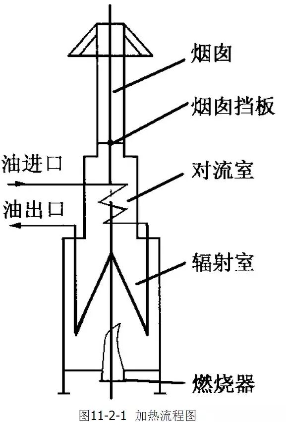

1.管式加热炉的工作原理
管式加热炉由辐射室、对流室和烟囱组成,辐射室和对流室内均装有炉管,烟囱内装有挡板。燃料经过喷嘴在辐射室燃烧,产生的高温火焰以辐射传热方式,将大部分热量传给辐射室炉管内流动着的介质,温度降低后的高温烟气再进入对流室,以对流方式继续将部分热量传给对流室炉管内流动着的介质,降温后的烟气最终进入烟道,通过烟囱排入大气。介质的流向一般是先经过对流室炉管,再经过辐射室的炉管。其介质在流动过程中不断吸入高温烟气经炉管壁传来的热量,逐步升高到所需要的温度成为高温介质流出。管式加热炉的流程见图11-2-1。为了综合利用能源常在对流室和烟道与炉体部分增设余热回收系统,或加热空气或加热水、水蒸汽,生成蒸汽或过热蒸汽,供生产使用。

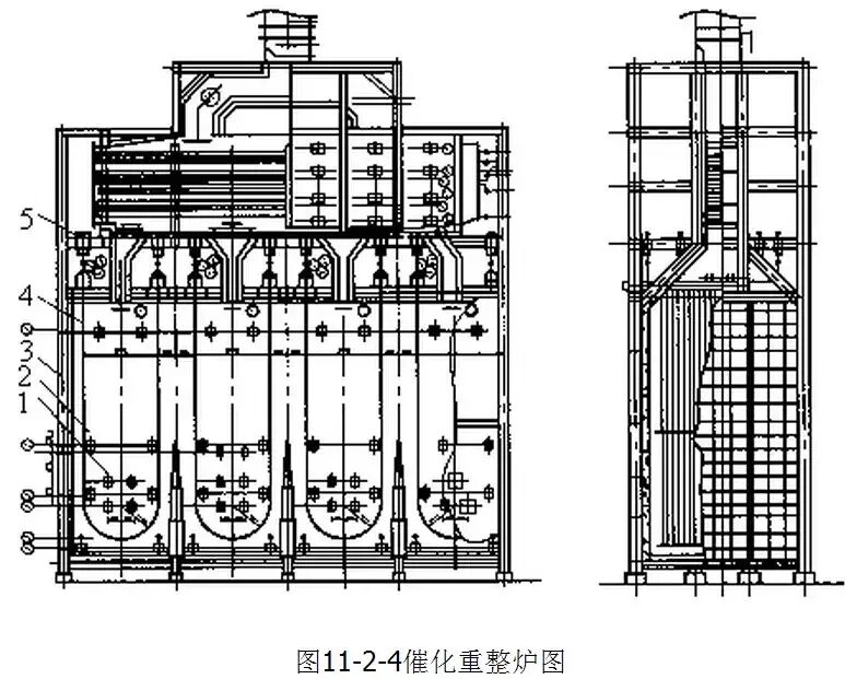

由于采用技术不同,有些装置的立式方型炉炉管及燃烧器的位置与常见炉型不同。如重整装置四合一炉,管系为正U型上面2个集合管,或倒U型下面2个集合管。集合管材质1 1/4Cr1/2Mo, 15CrMo,Cr5Mo,形状为直管,炉管材质Cr9Mo。燃烧器有设置在炉墙侧面,或设置在炉底部。加氢裂化装置设计的炉型有炉管放在中间,采用双面辐射方式,支撑架为HK-40的离心浇注管。以下介绍几种不同于一般管式加热炉结构的炉型。
(1)重整装置四合一炉 :该四个重整进料加热炉的辐射室是四个完全独立的在一个箱体钢结构内的立式炉,用来分别加热重整进料介质。介质出炉温度为500°C左右,炉内烟气温度为800~900°C,见图11-2-4。

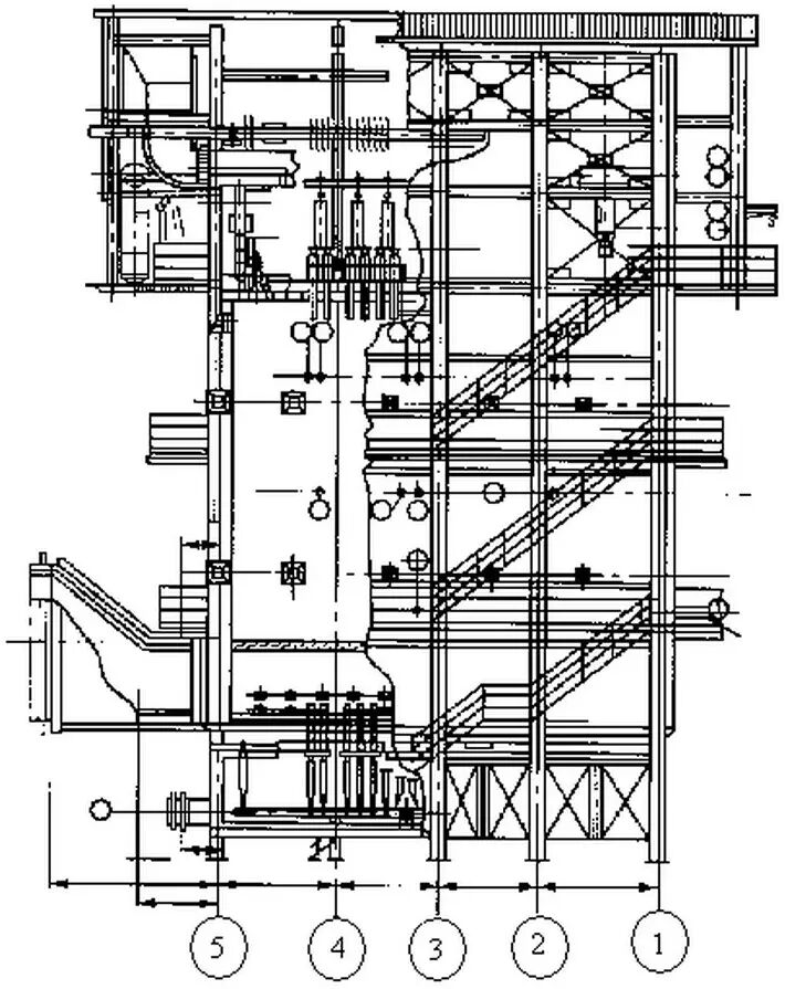

(2)制氢装置转化炉与其他加热炉不同之处是炉管里装有催化剂,制氢反应过程在炉管内完成。炉内温度较高,达到1000°C,反应介质出口温度为800°C左右,此炉有两种型式:一种是立式长方形炉,燃烧器侧面安装;另一种是大型的立式箱型炉,燃烧器顶置,对流室另设一个系统,炉型见图11-2-5。
图11-2-5   制氢转化炉图

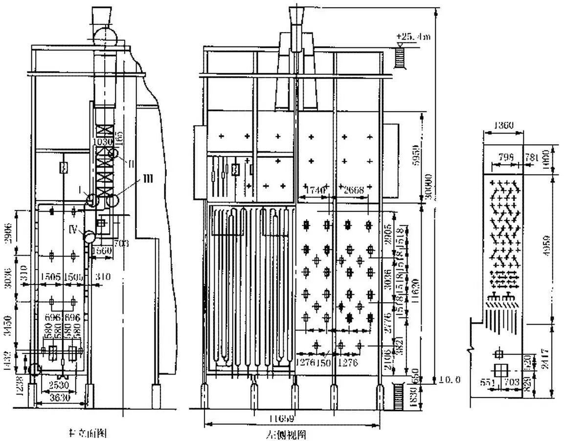

(3) 裂解炉,主要以石油馏分为原料,进行热裂解生产烯烃,其结构特征为:立管加热裂解炉。管式裂解炉为立式钢架结构炉体,炉墙砌筑耐火材料和隔热材料,炉管为立式悬挂变径管,几种不同管径组合成一组,炉底有油气联合喷嘴;对流室在顶部,为卧式盘管,预热原料或燃料等。
裂解炉是乙烯装置中的关键设备之一,结构庞大(30万t/a乙烯十一台裂解炉总重4100t)。过去我国乙烯装置中的裂解炉大部分是从国外引进,其结构与国内管式裂解炉相类似,工艺流程及各种技术指标与国内同类炉子水平相近或略高,见图11-2-6。
4.管式加热炉金属结构
炉体金属结构由炉架、烟道、烟囱、风道、弯头箱门、梯子平台组成。炉架占炉体金属结构重量80%左右,由主框架、中间及边框架、炉底钢结构、炉顶钢结构、端墙钢结构、辐射室及对流室表面钢板等组成。烟道是输送和排放烟气的管道,风道是供给空气的管道。烟风道系统设计的优劣,直接影响预热回收系统的效率、动力消耗、材料消耗。弯头箱门在对流室两侧,是检修对流室弯头的开启门。
图11-2-6   30万t/a轻柴油裂解炉结构图

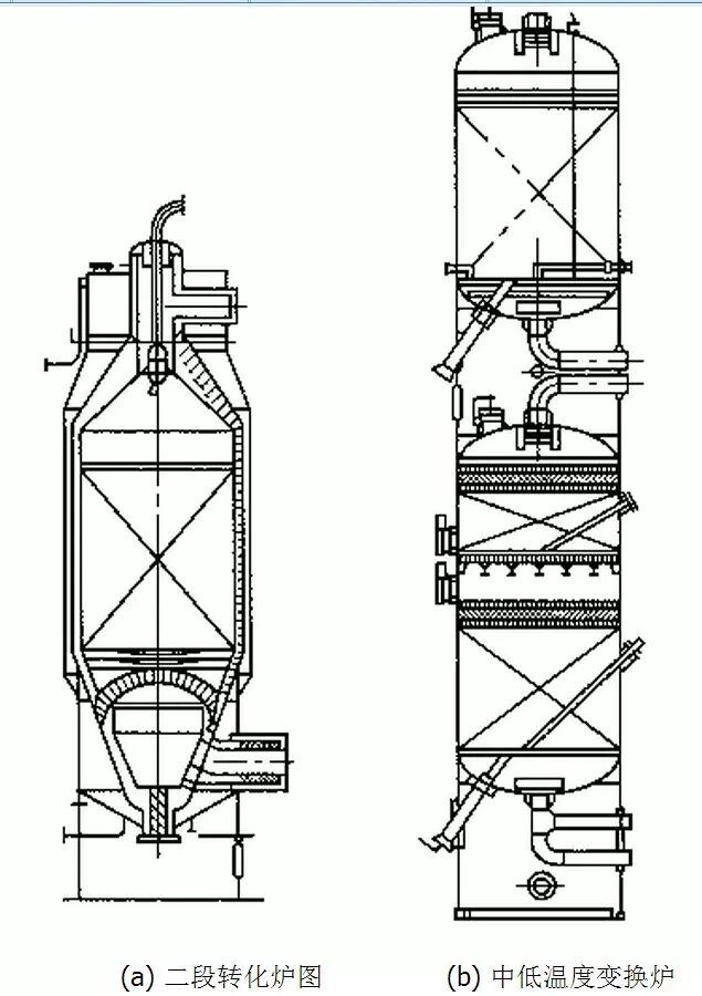

由于石油化工生产面较广,专业众多,除上述常用炉类设备外,尚有一些加热、化学反应炉设备,如合成氨装置中的二段转化炉、蓄热炉、开工加热炉、甲烷化炉,气化炉等。这些炉类设备主要用于石油化工装置中原料气的进一步加热、转化、变换分离及固体焚烧等一系列化学反应。它们的共同特征是均为立式钢壳体,一般外壳为受压容器,体内衬耐火隔热材料或内装催化触媒以及内衬不锈钢板或其他合金钢;炉体安装类似一般反应器或容器类设备,炉型见图11-2-7(a)、11-2-7(b)、11-2-7(c)、11-2-7(d)。

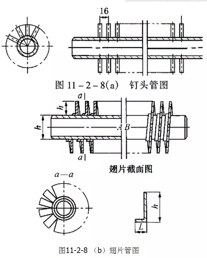

炉管除了不同材质的光管外,设计中为了提高对流室的烟气侧传热系数,常在光管上增焊翅片或钉头,故称为翅片管或钉头管,一般翅片管的受热面积为光管的4~9倍;钉头管的受热面积为光管的2~3倍,其型式如图11-2-8(a)、11-2-8(b) 。为减少积灰,增加传热能力,现在有使用开口翅片管。

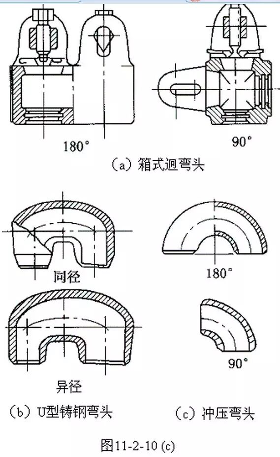

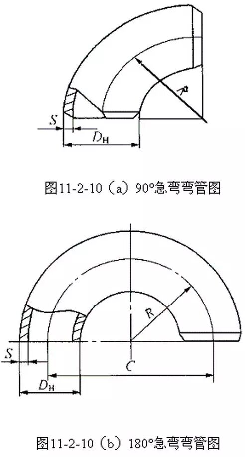

炉管常用的连接件有急弯弯管、箱式回弯头、冲压弯头、U型铸钢弯头,见图11-2-10(a)、11-2-10(b)、11-2-10(c)。
急弯弯管材质应与炉管材质相一致,型式有90°和180°两种。箱式回弯头有铸钢和锻钢两种材质,其中铸钢为多,与炉管连接时采用胀接、螺纹连接或焊接的方法均可。回弯头的堵头可以拆卸,便于炉管的检查与清焦及修理。压力分为2.5、6.5、10MPa三个等级,型式有90°和180°两种。

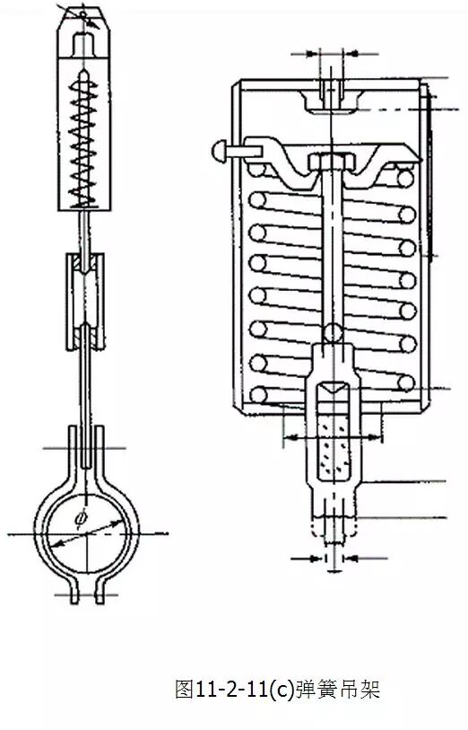

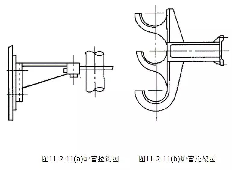

支持件是支承或稳定炉管的配件,由于炉管的布置形式不同,对支承件型式的要求也不一样,常分为立装炉管拉钩、卧装炉管托架、弹簧吊架和稳定炉管的管板,常见型式如图11-2-11

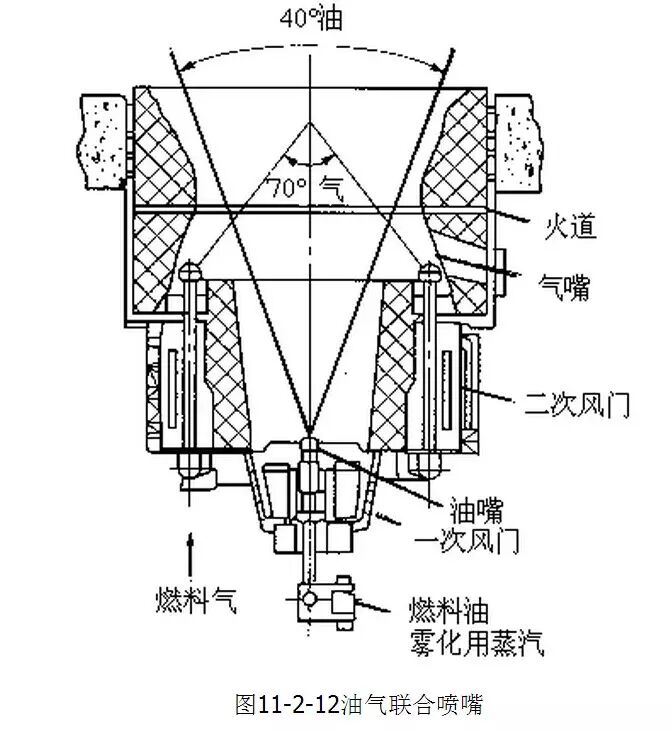

3.燃烧器
燃烧液体或气体的燃烧器,通称为喷嘴,包括燃料喷嘴、调风器、和火道三部分。一般常用的喷嘴种类为油气联合燃烧器、轻油燃烧器等,见图11-2-12。为了控制大气污染,现开发出系列环保高效节能燃烧器,具有20世纪九十年代国际先进水平。按燃料种类分为重油、轻油、气体;按排放污染物分为低一氧化氮(NOx)燃烧器和普通燃烧器。

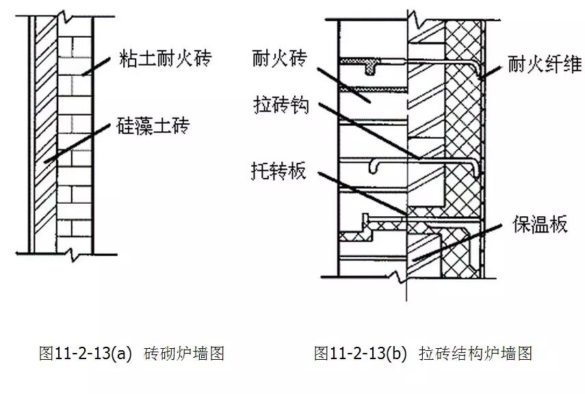

(1) 砌砖结构
这是最简单的一种炉墙结构形式。砌砖结构的圆筒形炉墙本身稳定性较好,结构简单,炉墙厚,炉墙高度不受限制,国内圆筒炉的辐射室常采用轻质耐火砖砌砖结构,见图11-2-13(a)。
(2) 拉砖结构
为了增强砌砖炉墙的稳定性,将炉墙砖结构与炉墙钢结构拉接起来,便形成了另一种炉墙形——拉砖炉墙。拉砖炉墙基本不用异型砖,多用于立式方型高炉墙。拉砖炉墙可分为采用重质耐火砖的重型拉砖炉墙和采用轻质耐火砖的轻型拉砖炉墙,重型拉砖炉墙多用于不分段承重的低炉墙,随着炉墙高度的增加使用轻质耐火砖,辐射段采用筒壁钢板和钢架分段承重的轻型拉砖炉墙,它使炉墙重量进一步减轻。国内转化炉和箱型炉当采用附墙火焰燃烧,轻质耐热衬里和耐火纤维炉衬不能满足要求时,可以考虑采用轻型拉砖结构。见图11-2-13(b)。

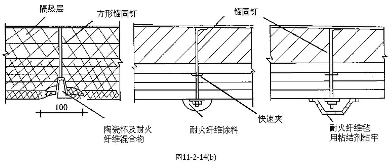

(3) 耐火纤维炉衬结构
耐火纤维炉衬结构一般由耐火度不同的耐火纤维毡或耐火纤维模块组成。是由隔热层和耐火层组成的多层叠合式结构。耐火纤维炉衬具有隔热性能好、炉墙薄、重量轻、施工简便、施工进度快、不需烘炉等优点。但耐火纤维炉衬强度低,抗气流冲刷性能不如耐火砖和轻质耐热衬里。耐火纤维炉衬分为普铝、高铝和含锆纤维,可用于一般工业炉辐射室的炉墙和炉顶。对于气流冲刷较严重的对流室、烟道和烟囱等部位,不适宜采用。耐火纤维炉衬结构见11-2-14(a) ,11-2-14(b)。

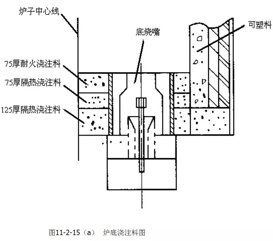

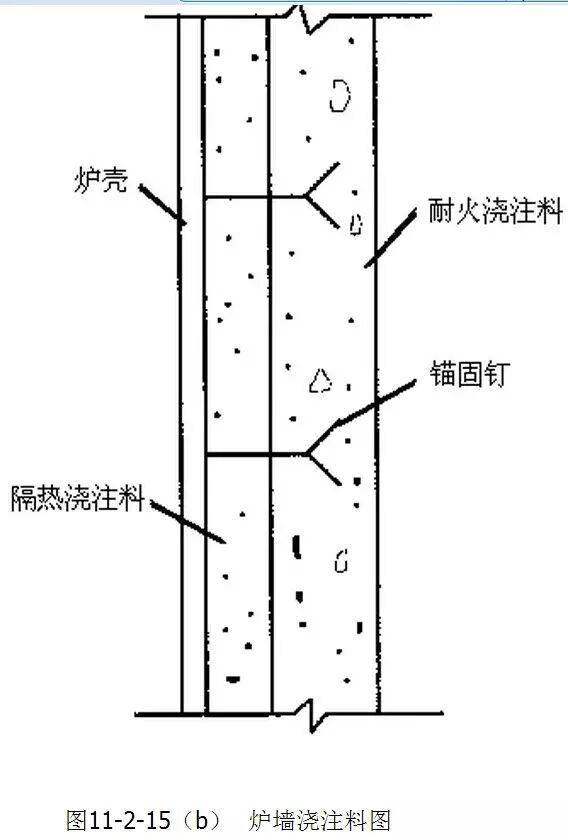

(4) 轻质浇注料衬里结构
20世纪九十年代以后炉衬里新型材料及配方不断涌现,轻质浇注料衬里分为隔热和耐热两大类。隔热衬里适用于耐火砖背衬和弯头箱衬里;耐热衬里适用于辐射室、对流室、烟道和烟囱。不同的衬里配方,使用温度为800℃至1200℃。浇注料衬里结构见图11-2-15(a)11-2-15(b)。

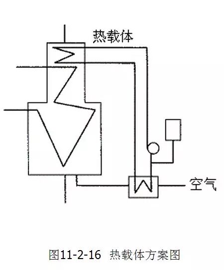

(一) 冷进料、热油预热空气
冷进料、热油预热空气方案是将装置中互相换热的冷、热液态物流分别作为回收烟气余热的冷源(既冷进料,例如常减压装置的原油)和预热炉用空气的热源(例如常减压装置的常压塔侧线馏分油),是提高加热炉热效率和装置热回收率的一种方法,见图11-2-16。

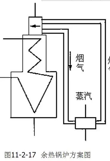

(二) 余热锅炉
余热锅炉的功能是利用工业炉的烟气余热发生蒸汽,供装置使用,见图11-2-17。

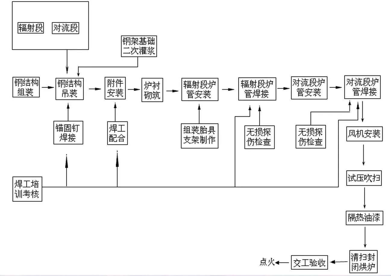

2. 管式加热炉现场组装程序
