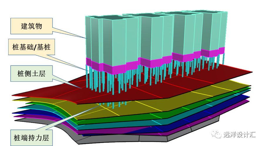

桩基础是建筑工程的最常用基础形式之一,通常由设置于岩土中的桩和承台共同组成,具有承载力高、沉降小和适用范围广的特点。对于软弱地基、软硬分布不均匀地基和荷载分布极其不均匀的建筑物都可以使用桩基础。桩基础中的单桩称为基桩。
图1:桩基础示意图
桩基础还存在重要性、隐蔽性和复杂性的特点,首先桩基础是整个建筑结构的受力最大部位、极其重要,一旦出现严重质量事故就会带来灾难性的后果;其次,桩基础属于地下隐蔽工程,建筑结构完成后发生事故时难以补救;最后,岩土参数的不确定性、成孔成桩工艺的多样性和桩土相互影响的未知性都会导致桩基设计与实施的复杂性。

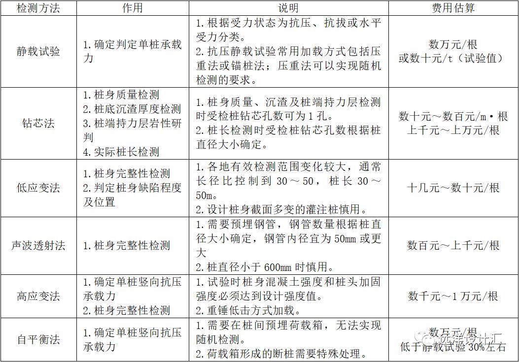

基桩检测方法分为确定判定单桩承载力、判定桩身质量和鉴别桩端持力层岩土性状三类,除单桩静载试验、钻芯法、低应变法和声波透射法四种常遇方法外,还有高应变法、自平衡法、开挖法和孔内摄像法等其它方法。
表1:基桩检测方法对比表

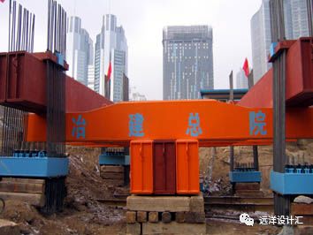

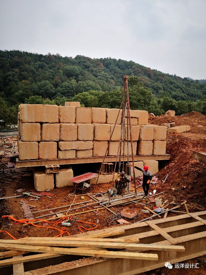

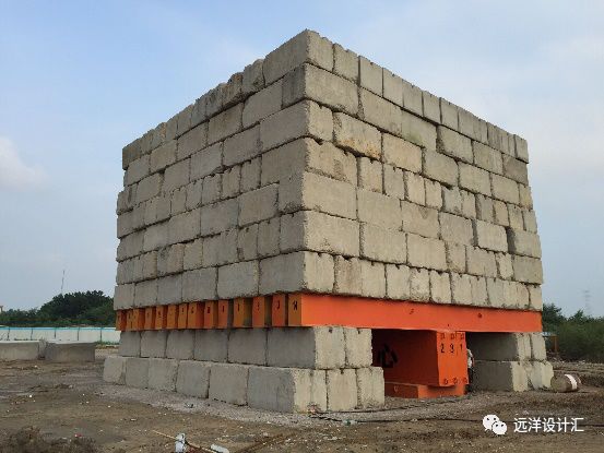

单桩静载试验通过现场加载试验确定或判定单桩承载力,是基桩检测的最直接方法,检测精度高、单桩静载值误差小;试验加载周期长,一般需要连续加载24小时以上,此外加载设备及试验场地要求较高;当岩土参数高估或者桩端桩身出现影响承载力的较大缺陷时静载试验能够直接暴露。单桩静载试验可以埋设应、位移传感器或位移杆测定桩侧各土层的极限侧阻力、端阻力和桩端参与变形等参数,对桩土体系的荷载传递机理作较全面的分析和推断。
图2:采用压重法的单桩抗压静载试验
图3:采用锚桩法的单桩抗压静载试验

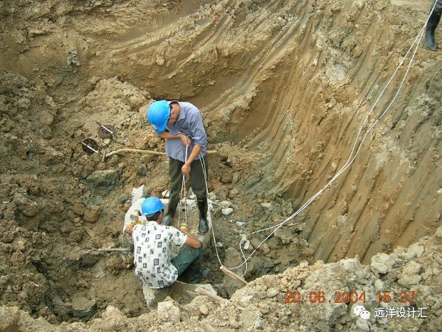

钻芯法是通过在桩身钻芯、从桩顶钻至桩底的方式进行检测。钻芯法适用于现浇混凝土灌注桩的成桩质量检测,不受场地条件限制。受检桩直径较小或长度较大时(用长径比指标参考),由于桩自身垂直度偏差和钻芯垂直度偏差,很可能钻芯时钻孔偏离桩身;通常受检桩直径不宜小于800mm,长径比不宜大于30。由于桩身混凝土钻进困难,因此检测效率较低、费时费工;一根20m长的灌注桩钻芯通常需要12个小时左右。钻芯法是破坏性有损检测,检测合格后需要用水泥浆回灌封闭处理。
图4:钻芯法检测

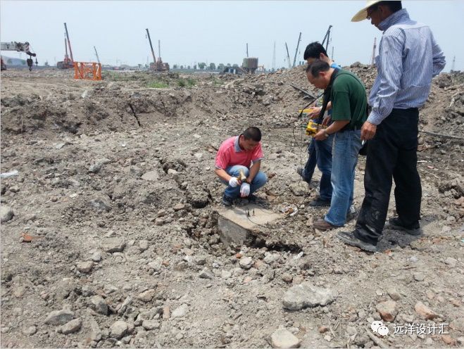

低应变法是通过小锤敲击桩顶形成低能量瞬态或稳态激振,实测桩顶部的响应,通过波动理论分析或频域分析,对桩身完整性进行判定。低应变法属于半直接法,测试便捷、具备随机性。该方法易受现场外界干扰影响;当桩身存在多个缺陷时、不容易检测到第一个缺陷之下的其它缺陷;无法检测到桩身存在的渐变扩颈等缺陷。
图5:低应变法检测
声波透射法是在混凝土灌注桩内预埋2根或更多的钢管作为发射与接收声波的通道,通过实测声波对桩身完整性进行检测的方法。检测随机性不易实现,若为了实现随机检测则所有基桩均需埋设与桩同长的声测管,费用太高。
图6:声波透射法检测

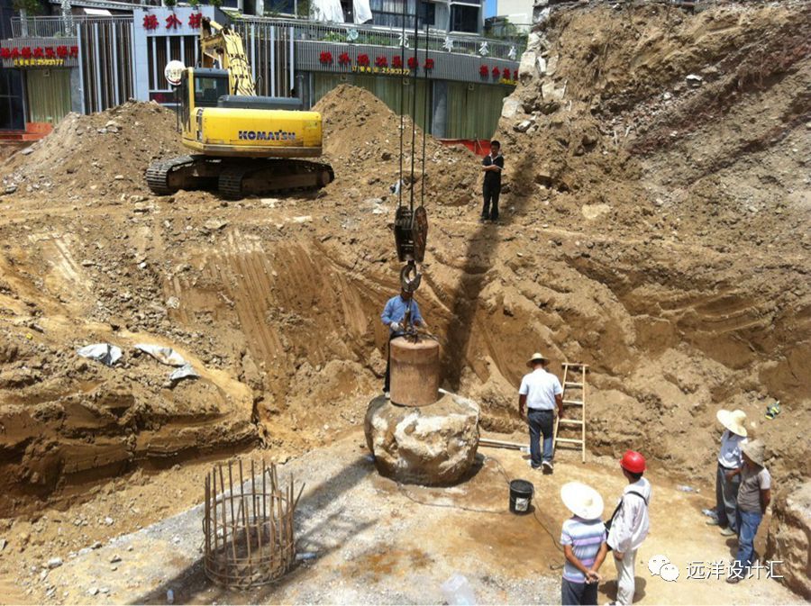

高应变法是采用重锤冲击桩顶,实测桩顶部的响应,通过波动理论分析,对单桩竖向抗压承载力和桩身完整性进行判定的检测方法,其中重锤的重量必须大于单桩竖向极限承载力1%~2%;主要应用于沿海地区。检测抗压承载力时属于半直接法,检测准确度不如静载试验(误差可能超出10%以上),需要现场实测经验和本地区相近条件下的可靠对比验证资料。
图7:高应变法检测

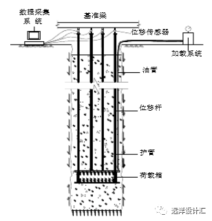

自平衡法由桩本身重量和岩土对桩产生正反两方向的侧阻相平衡来加载,需要在预估荷载平衡处加设一种特制的荷载箱。应用该项技术需要考虑荷载箱相应工程经验及专利产品自身质量、试验产生的断桩部位后期处理措施、招标阶段不易邀请多家供应商进入等因素。自平衡法的费用虽然比静载试验法降低30%左右,但是难以获得基桩破坏时的极限承载力。
图8:自平衡试验原理示意图
开挖法是现场开挖出桩基观察其桩身质量。而孔内摄像法通常用于预制管桩,检查预制管桩内部桩身质量。

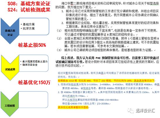

由于岩土自身空间变异性和时间变异性导致的不确定性,因此地勘报告只能保守提供各类岩土的端阻侧阻参数,通过试桩可以最大程度挖掘现场可采用的单桩承载力;通过试桩可能提高单桩计算承载力20%或更高。
图10:某项目通过试桩优化桩基

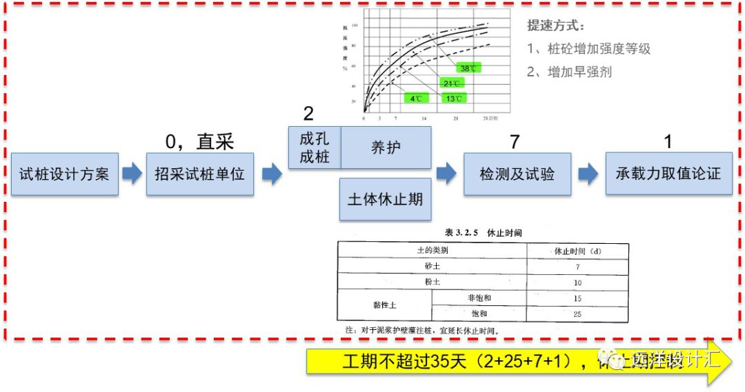

试桩周期与现场岩土类别、桩型等密切相关,若能考虑准备工作(勘察、设计及招采、现场水电)前置、且没有极端天气或重大事件停工等因素干扰时,一般情况下现场试桩工期可控制到35天以内。当现场首开区域住宅楼栋因经营计划安排需要加快节奏时,试桩可与工程桩同步施工,并采取首批施工、提高混凝土的强度等级等方式使现场试桩尽快具备静载试验条件、并完成试桩检测工作。

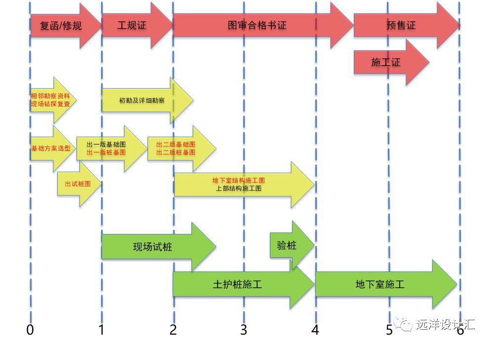

(二) 验桩
施工完成后的工程桩必须进行单桩承载力和桩身完整性的检测,可区分桩基类型选择相应的检测方案,同时需要尊重当地图审单位和质监部门的意见。通常工程桩检测方案按照如下方式实施经济性较优:
(1) 采用静载试验方式;每一栋建筑单体的同一类工程桩(同一条件下桩基分项工程)检测数量通常不少于总桩数的1%、且不少于3根。当桩数少于50根时,检测数量可减少为2根。
(2) 桩身完整性检测优先选择低应变方法。
(3) 当低应变方法不能全面评价预制桩完整性时,可采用高应变法或孔内摄像法作为补充;当低应变方法不能全面评价灌注桩完整性时,可采用声波透射法或钻芯法作为补充。

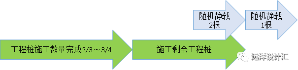

为了加快工程桩静载验收的进度,可采取如下方法:
(1) 合理组织检测次序,除最后施工的建筑外,其余各栋建筑工程桩承载力试验利用其余楼栋工程桩施工期间一并穿插完成。
(2) 单栋建筑的工程桩承载力试验由先后顺序调整为搭接关系。通常建筑桩基分项工程完成后再随机抽取3根静载试验,可在完成2/3~3/4的工程量后随机抽取2根静载试验;剩余工程桩待全部工程量完成后再随机抽取1根静载试验。
图12:验桩工期提速逻辑

项目团队要正确看待建筑工程基桩的试桩和验桩工作,试桩和验桩事关安全,需要引起项目公司、设计单位、施工单位、监理单位和勘察单位的共同重视,合理安排检测方案和检测计划。静载试验是试桩和验桩保证安全的必选检测方法;验桩阶段桩身完整性检测可采用性价比最高的低应变法。试桩和验桩可以通过前置和穿插加快静载试验进度,检测周期相对增量可以控制到7天以内;土体休止期是影响静载试验周期的因素,饱和黏性土的休止期长达25天,其余类型土休止期可适当减少。
