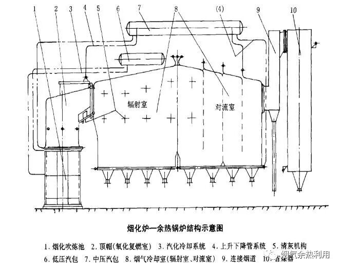

(2)烟化炉
烟化炉是以金属氧化物烟尘为产品的低熔点有色金属挥发熔炼炉, 间断作业, 产品如氧化锌粉、氧化铅粉。其烟气温度高至1200℃—1300℃,烟气量不稳定, 含尘量约在100—150g/ Nm3 , 烟尘粘结性强。

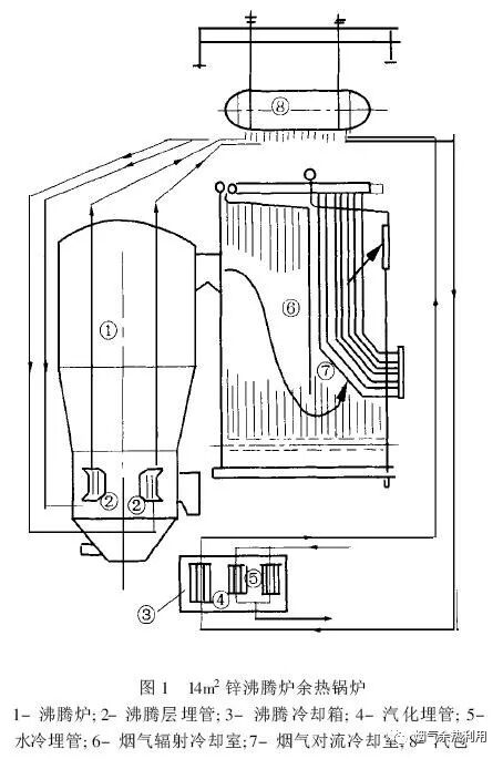

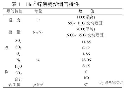

2.1、西北某厂14m2 锌沸腾炉余热锅炉设计
14m2锌沸腾焙烧炉烟气特性如表1。
沸腾炉为连续作业, 烟气量较为稳定, 但烟温波动大。
考虑烟气的各项特性, 余热锅炉设计采取如下方案:
(1)双通道烟气冷却室。第一通道为辐射大空腔, 第二通道为对流室。烟气主要以纵向冲刷受热面, 辐射室和对流室均采用鳍片管膜式受热面。
(2)考虑沸腾层有过剩热及烟温波动大, 设沸腾层埋管, 汽化埋管与烟气冷却室共同组成受热元件。分散的受热元件构成与沸腾炉融为一体的余热利用装置, 这样, 既充分利用了余热, 又可平衡由于烟温波动大造成的不均匀热负荷。
(3)不设省煤器、过热器、下锅筒。将汽水混合物汇集到一个汽包进行汽水分离, 汽包置于余热锅炉炉膛外。
(4)采用强制水循环
(5)锅炉设计压力取为2.1MPa, 因烟气中含有SO2为11.85% , SO3为0.12% , H2O为8.5% , 计算出烟气露点温度在216℃。使水冷壁壁温为226℃(高于烟气露点10℃),考虑水冷壁温高于管内工质温度20 ℃左右,饱和工质压力应为1.92MPa。
(6)采用吹灰与振打相结合的清灰方式, 以吹灰为主。采用长伸缩式吹灰器, 基本无死角。
(7)余热锅炉本体采用悬吊方式以增加钢结构柔性。
该余热锅炉基本结构见图1。
该余热锅炉经近三年的运行, 运行正常。蒸发量及蒸汽压力均达到设计指标, 清灰效果良好, 受热面无严重腐蚀。

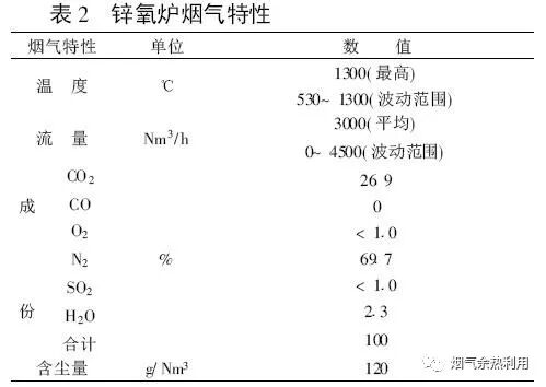

2.2、广西某冶炼厂锌氧炉余热锅炉设计
锌氧炉烟气特性如表2。
锌氧炉为间断作业的烟化炉, 直接从炉气中产出氧化锌粉, 烟气量和烟气温度均波动大。锌氧炉一个炉期约150min, 有80min(旺粉期)烟气温度和流量在最大值。
针对烟气特性, 设计上采取如下方案:
(1)采用水平直通式烟气冷却室。整个室为一个大空腔辐射室, 配置于锌氧炉聚尘室位置取代之。辐射室四面及顶棚设膜式水冷壁。
(2)不设对流受热面。减少烟气在余热锅炉内停留的时间(控制其在辐射室中停留8—10S)以减少烟尘粘附于受热面上的机会, 因受冷却速度影响,对流受热面的粘结粉只能作为返料, 设对流受热面将降低氧化锌粉直产一级品率。
(3)余热锅炉为两下集箱、四面及顶棚水冷壁直联汽包结构, 下降管布置于墙角。后墙水冷壁从两侧联箱伸出, 顺壁向上直联汽包, 使结构紧凑、耗钢材少、投资省。
(4)采用自然循环。虽然烟温及烟气量波动大, 但考虑烟气量不大, 余热锅炉结构简单、受热面少, 为节省运行费用采用自然循环。
(5)弹性振打除灰。
(6)车间两台锌氧炉各配置余热锅炉并联运行, 并将锌氧炉开炉时间错开半个炉期, 平衡供汽热负荷。
该余热锅炉运行两年多, 工作正常, 蒸发量及蒸汽压力均达设计指标, 锌氧炉直产一级品率提高。未设余热锅炉时, 锌氧炉沉降室所得粉末只能作返料,设余热锅炉后,余热锅炉粉ZnO含量大于99.9% , 白度近于一级品, 达二级品质量指标。
