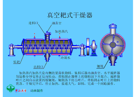

包括螺旋输送干燥器、滚筒干燥器、真空耙式干燥器、冷冻干燥器等,这一类干燥器的主要特点是:①热量通过器壁(通常是金属壁),以热传导方式传给湿物料;②物料的表面温度可以从低于冰点(冷冻干燥时)到330℃;③便于在减压和惰性气氛下操作,挥发的溶剂可回收。常用于易氧化、易分解物料的干燥,亦适用于处理粉状物料。

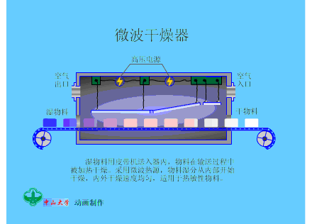

4 介电干燥器
将被干燥物料置于高频电场内,利用高频电场的交变作用将物体加热进行干燥。这种加热的特点是物料中含水量越高的部位,获得的热量越多。由于物料内部的含水量比表面高,因此物料内部获得的能量较多,物料内部温度高于表面温度,从而使温度梯度和水分扩散方向一致,可以加快水的汽化,缩短干燥时间,这种干燥器特别适用于干燥过程中容易结壳以及内部的水分难以去尽的物料(如皮革)。介电加热干燥的电能消耗很大,目前主要应用于食品及轻工生产。进行干燥器的设计计算,首先必须选择合适的干燥器类型。目前干燥器的选型还带有很大的经验性,主要应当考虑以下几个方面:①物料和产品的特点,例如物料的形态(如浆状、糊状、粉末、块粒、薄片等),固体颗粒的粒度和强度,初始含水量和水分的存在形式,物料是否有毒、易燃、易氧化,产品要求的最终含水量,产品是否允许稍有污染,形体是否允许稍有改变,产品的最高允许温度和产品的价格等。②与生产过程有关的条件,例如处理的物料量,干燥的前处理与后处理情况,挥发的溶剂,是否回收等。③干燥器的操作性能和经济指标。经过上述几方面的综合考虑,对各类干燥器进行比较筛选后,一般只剩下为数不多的几种干燥器,然后进行小试,寻找最适宜的操作参数及结构参数,最后根据设备价格和小试情况,决定采用何种干燥器。

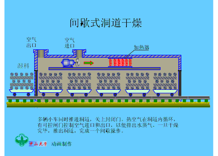

——间歇式洞道干燥——

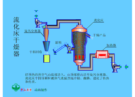

——流化床干燥器——

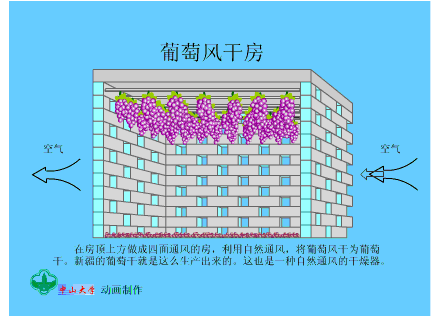

——葡萄风干房——

——微波干燥器——

——真空耙式干燥器——

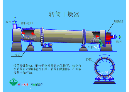

——转筒干燥器——
