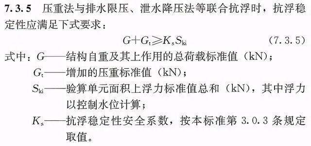

无论是“压”还是“拉”的做法,除了对梁、板、墙、柱结构构件的强度、变形和裂缝验算外,还必须进行抗浮验算,保证压力或拉力大于水的上浮力,即满足静力平衡条件。

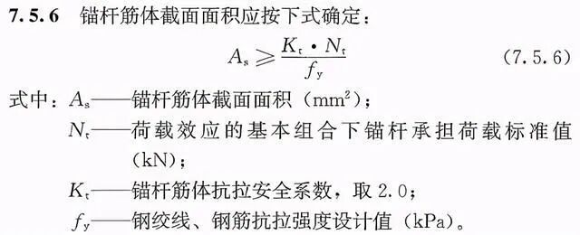

2、锚杆钢筋截面计算抗浮锚杆设计时,锚杆钢筋截面面积计算现行的相关规范计算方法不尽统一,因此,设计中经常出现两种不同的设计计算公式。
第一种,采用《钢筋混凝土结构设计规范》正截面受拉承载力计算公式;
第二种,采用《建筑边坡工程技术规范》中,锚杆钢筋截面面积的计算公式;
从两个公式中,我们可以看出:钢筋强度是一致的;但《建筑边坡工程技术规范》公式中多了两个系数:
一是边坡工程重要性系数γ0,一般均取1.0,在本文中不作讨论,
二是锚杆钢筋的抗拉工作条件系数ζ2,规范规定:永久性锚杆取0.69。
上述两个不同公式计算得出的锚杆钢筋截面面积相差1.45倍。
更值得一提的是:抗浮锚杆属轴心受拉构件且锚杆断面不宜太大,故希望锚杆钢筋的直径大、抗拉强度高,按规范4.2.3-1表注中明确的取值要求:“在钢筋混凝土结构中,轴心受拉和小偏心受拉构件的钢筋抗拉强度设计值大于300N/mm2时,仍应按300N/mm2取用”。
设计人员采用不同的计算公式,再加之对规范理解的不同,计算出的锚杆钢筋截面面积可相差1.74倍。
?例如:有些设计人员采用《钢筋混凝土结构设计规范》正截面受拉承载力计算公式,计算HRB400级钢筋时,又不按规范中要求钢筋强度仍取fy=360N/mm2。
?而有些设计人员采用《建筑边坡技术规范》锚杆钢筋截面计算公式,工作条件系数ζ2取0.69,HRB400钢筋的抗拉强度又取300  N/mm2,锚杆钢筋的计算面积相差1.74倍,这是值得我们探讨和研究的。
从抗浮锚杆的工作条件,参照《建筑边坡工程技术规范》的计算公式,并无道理,但抗浮锚杆的成孔、构造及受力特点较之边坡锚杆要稳定得多,如清孔形式固定,锚杆砼强度必须为C30、构件受力主要为受拉等,笔者认为采用《钢筋混凝土结构设计规范》较为接近构件的受力特征。
在锚杆钢筋截面的计算中,建议按《钢筋混凝土结构设计规范》的正截面受拉承载力计算的公式,但钢筋的取值应该按轴心受拉和小偏心受拉构件的钢筋抗拉强度设计值计算,这样显得较为合理。

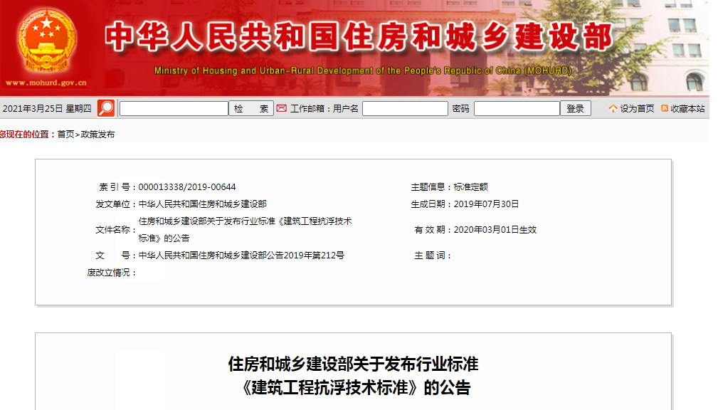

以上供大家参考,住房和城乡建设部2019年第212号公告:《建筑工程抗浮技术标准》批准为行业标准,编号为JGJ476-2019,自2020年3月1日起实施。新《标准》的发布实施为建筑地下结构抗浮勘察、设计、施工和检验提供依据,可有效减少建筑地下结构质量和安全事故的发生;
住房和城乡建设部关于发布行业标准
《建筑工程抗浮技术标准》的公告
  现批准《建筑工程抗浮技术标准》为行业标准,编号为JGJ476-2019,自2020年3月1日起实施。其中,第3.0.4条为强制性条文,必须严格执行。
  本标准在住房和城乡建设部门户网站(www.mohurd.gov.cn)公开,并由住房和城乡建设部标准定额研究所组织中国建筑工业出版社出版发行。
中华人民共和国住房和城乡建设部
                                      2019年7月30日

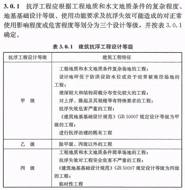

第3.0.1条:抗浮工程设计等级划分
1、新规对抗浮的安全系数与抗浮工程设计等级直接挂钩,故合理确定建筑抗浮工程设计等级极其重要。
2、应仔细解读勘察报告,对场地水文地质情况充分了解,来判定场地复杂情况。
3、建筑地基基础规范规定地基基础设计等级为甲级的工程,按本规范要求,其抗浮工程设计等级也要按甲级,故对于一般整体大底盘地下室项目,对地基基础的设计等级的确定应更加审慎。
核心问题:“体型复杂、层数相差超过10层的高低连成一体建筑物”江苏审图一般从严控制(地库与主楼高差超过10层就会定义为地基基础设计等级为甲级),前期应加强沟通。

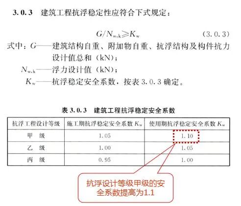

第3.0.3条:抗浮稳定的安全系数
 1、新规对抗浮稳定的安全系数较老规范统一按1.05取值有较大改动,改为与抗浮工程设计等级关联。《建筑地基基础设计规范》GB50007-2011第5.4.3条规定,抗浮稳定安全系数Kw一般情况下取1.05,相当于《建筑工程抗浮技术标准》乙级工程、使用期的抗浮稳定安全系数。
 2、众多抗浮稳定性不足引发的工程事故中,大部分发生在施工期间,因此强调按“施工期”和“使用期”两个阶段内最不利组合工况进行分析。
 3、施工期可采用临时性抗浮措施,也可采取在施工期和使用期全过程发挥作用的抗浮措施。
 抗浮稳定性:是指建筑工程范围内在抗浮设防水位条件下抗浮总荷载与总浮力的比较。

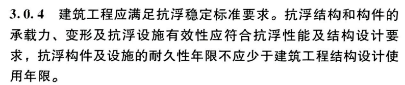

第3.0.4条为强制性条文;
要求建筑抗浮工程必须满足以下3方面的要求:(1)抗浮稳定;(2)承载力、变形及抗浮设施的有效性;(3)耐久性。

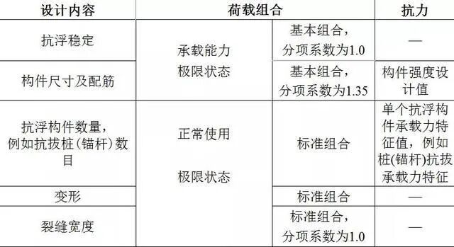

第3.0.9条规定了抗浮设计应采用的荷载组合及抗力,
具体内容可归纳为下表。

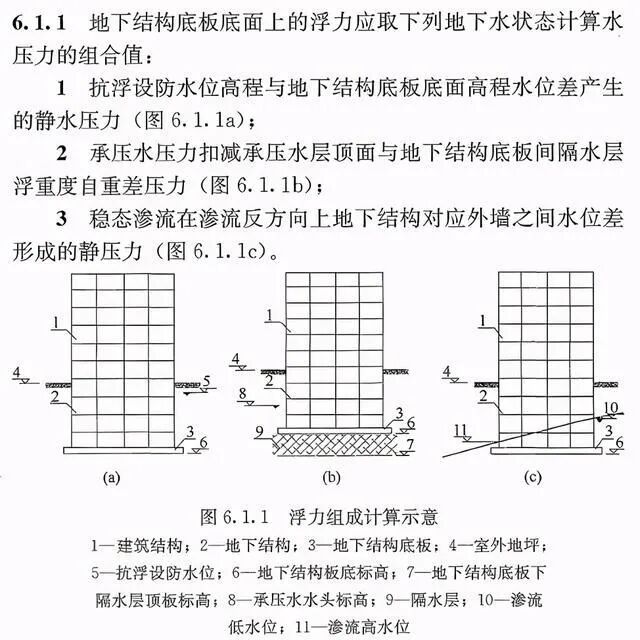

第6.1.1条规定了计算水压力组合值
需要考虑的3种情况:
(1)静水压力;
(2)承压水压力;
(3)渗流产生的压力差。

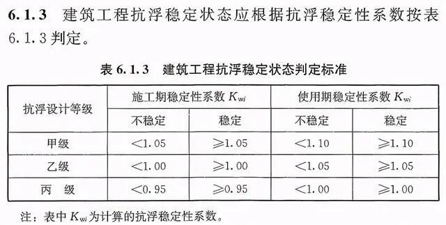

第6.1.3条规定了抗浮稳定验算的评判准则
大于等于抗浮稳定安全系数Kw时,抗浮稳定满足要求。

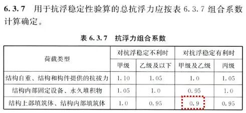

第6.3.7条规定了抗浮力的组合系数。
1、一般情况下,表6.3.7列出的抗浮力都对抗浮有利。
  2、以乙级为例,固定设备的组合系数一般为0.95,填充墙的组合系数一般为0.9。

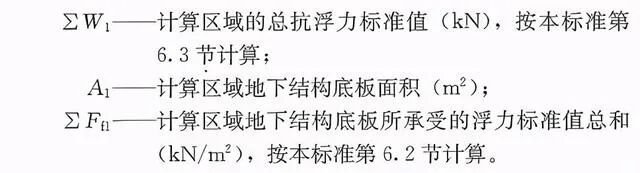

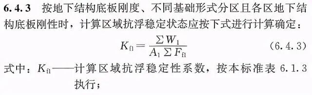

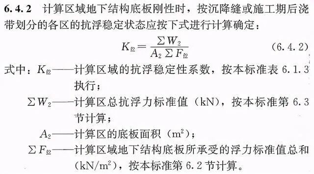

第6.4.1~6.4.3条为抗浮稳定系数Kw的计算方法,适用于3种计算区域划分方法。Kw的计算公式与《地基规范》第5.4.3条原理一致,即:Kw=G/Nw,G为总抗浮力,Nw为总浮力。

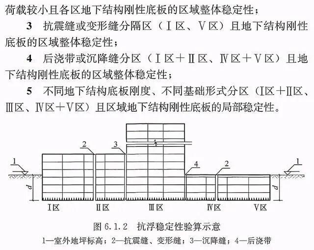

第6.4.1条的计算区域划分方法为:
底板为刚性,上部荷载不同分布区结构刚性连接,不考虑荷载较小区域、抗震缝、变形缝等。
第6.4.2条的计算区域划分方法为:
底板为刚性,考虑沉降缝、施工后浇带。
第6.4.3条的计算区域划分方法为:
按底板有限刚度、基础形式分区,各区底板分别为刚性。

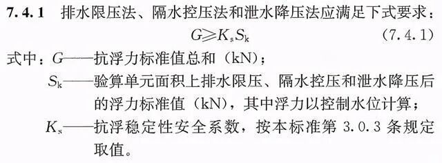

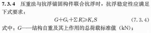

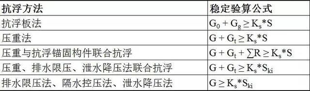

规定了不同抗浮方法的稳定要求

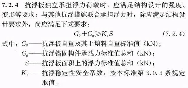

第7.2.4条、第7.3.3条、第7.3.4条、第7.3.5条、第7.4.1条规定了不同抗浮方法的稳定要求。整理成表格形式,如下所示。

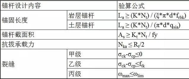

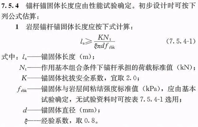

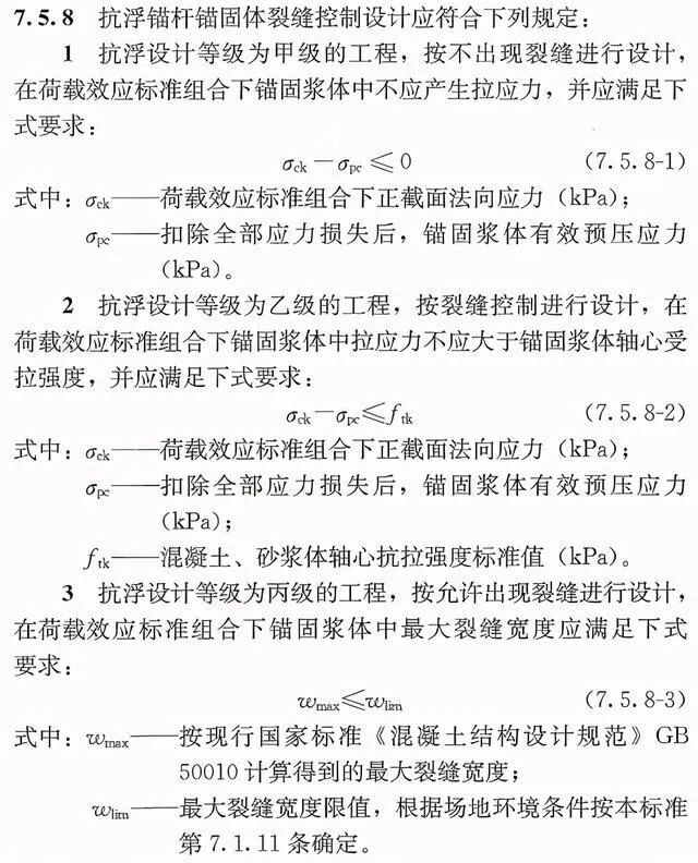

第7.5.4条~第7.5.8条为抗浮锚杆设计内容
1、对抗浮设计等级为甲级及乙级的项目,预应力锚杆对变形控制更有利。
2、预制桩宜选用预应力混凝土桩,故其混凝土强度等级定为不应小于C60。
  • 整理成表格形式,如下所示。
