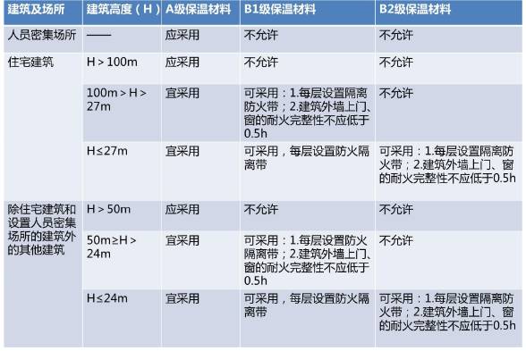

二、外保温系统的5个关注点

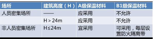

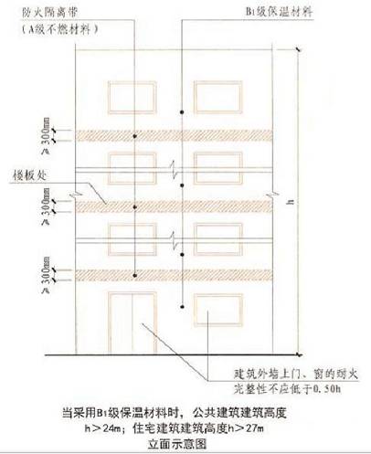

1.设置人员密集场所的建筑,其外墙外保温材料的燃烧性能应为A级。
注释:A级材料属于不燃材料,火灾危险性很低,不会导致火焰蔓延,因此在建筑内外保温系统中,尽量选用A级保温材料。
2.对于与基层墙体、装饰层之间无空腔的建筑外墙外保温系统:
3.对于与基层墙体、装饰层之间有空腔的建筑外墙外保温系统:

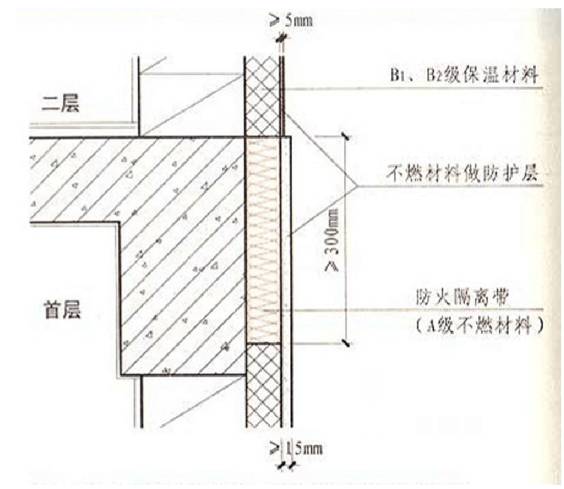

4.当建筑的外墙外保温系统采用燃烧性能为B1、B2级的保温材料时,除采用B1级保温材料且建筑高度不大于24米的公共建筑或采用B1级保温材料且建筑高度不大于27米的住宅建筑外,建筑外墙上门、窗的耐火完整性不应低于0.5小时。
5.在保温系统中每层应设置高度不小于300毫米且燃烧性能为A级的水平防火隔离带。防护层厚度首层不应小于15毫米,其它层不应小于5毫米。

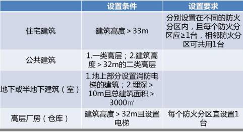

三、独设的“灭火救援设施”专章,补充了消防车登高操作场地、供消防人员救援进入的窗口等内容
1.下列建筑应设置消防电梯:
2.消防电梯应分别设置在不同防火分区内,且每个防火分区不应少于1台,并对消防电梯的技术指标等提出要求;

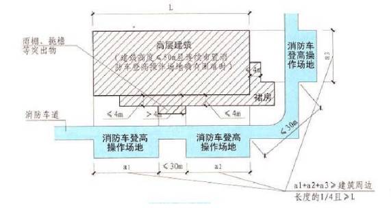

3.补充的灭火救援设施内容:

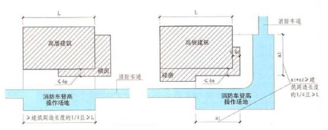

1)高层建筑应至少沿一个长边或周边长度的l/4且不小于一个长边长度的底边连续布置消防车登高操作场地,该范围内的裙房进深不应大于4米;
2)建筑高度不大于50米的建筑,连续布置消防车登高操作场地确有困难时,可间隔布置,但间隔距离和场地的总长度要符合规范规定。
3)对于建筑高度大于50米的建筑,操作场地的长度和宽度分别不应小于20米和10米,其他高层建筑,操作场地的长度和宽度分别不应小于15米和10米。

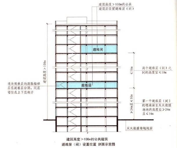

四、超高层公共建筑的防火更强调“自救”

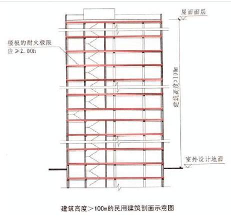

1.对于建筑高度大于100米的高层建筑,将楼板耐火极限从1.5小时提高到2小时,并规定防火间距不能因采取了防火措施而减少;
2.完善了公共建筑避难层的防火要求,如,第一个避难层(间)的楼地面至灭火救援场地地面的高度不应大于50米,两个避难层(间)之间的高度不宜大于50米;
3.规定了建筑高度大于100米的建筑在设置消火栓的基础上应增设消防软管卷盘或轻便消防水龙,建筑高度大于100米建筑中的消防应急照明和疏散指示标志,其备用电源的连续供电时间从0.5小时提高到1.5小时。

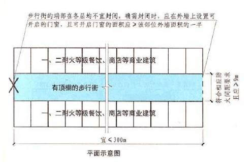

六、补充了利用有顶商业步行街进行安全疏散时的防火设计要求:
1.步行街两侧建筑的耐火等级不应低于二级;
2.步行街两侧建筑相对面的最近距离均不应小于本规范对相应高度建筑的防火间距要求且不应小于9米;
3.步行街的端部在各层均不宜封闭,确需封闭时,应在外墙上设置可开启的门窗,且可开启门窗的面积不应小于该部位外墙面积的一半。

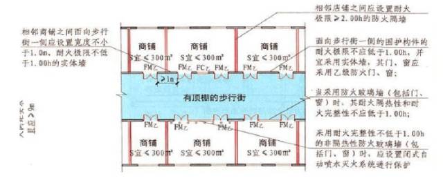

4.步行街两侧建筑的商铺之间应设置耐火极限不低于2小时的防火隔墙,每间商铺的建筑面积不宜大于300平米;
5.步行街两侧建筑的商铺,其面向步行街一侧的围护构件的耐火极限不应低于1小时。相邻商铺之间面向步行街一侧应设置宽度不小于1米、耐火极限不低于1小时的实体墙;当步行街两侧的建筑为多个楼层时,每层面向步行街一侧的商铺均应设置防止火灾竖向蔓延的措施;
6.步行街两侧的商铺在上部各层需设置回廊和连接天桥时,应保证步行街上部各层楼板的开口面积不应小于步行街地面面积的37%,且开口宜均匀布置;

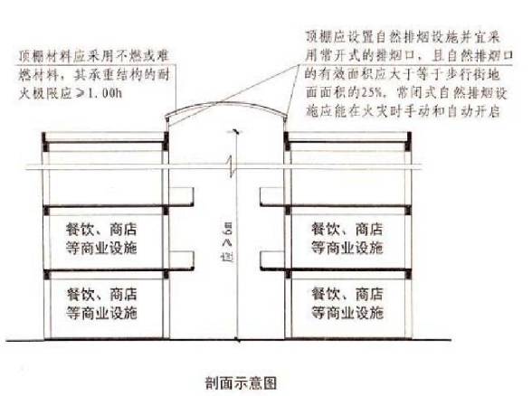

7.步行街的顶棚下檐距地面的高度不应小于6米,顶棚应设置自然排烟设施并宜采用常开式的排烟口,自然排烟口的有效面积不应小于步行街地面面积的25%。常闭式自然排烟设施应能在火灾时手动和自动开启;
8.步行街两侧建筑的商铺外应每隔30米设置消火栓,并应配备消防软管卷盘或消防水龙,商铺内应设置自动喷水灭火系统和火灾自动报警系统;每层回廊均应设置自动喷水灭火系统。步行街内宜设置自动跟踪定位射流灭火系统等。
