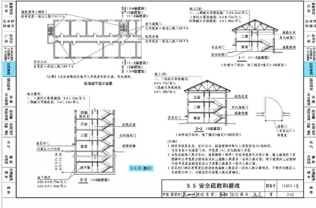

1、如规范表3.2.1“不同耐火等级厂房和仓库建筑构件的燃烧性能和耐火极限”中提到的“屋顶承重构件”,对于这一概念《建规》并没明确。同时由于现行规范太多,大家称谓均不统一,故图示特此做了补充,明确了在砼结构、钢结构体系中哪些是属于“屋顶承重构件”,统一了概念,便于设计人员设计,见3.2.1图示。
2、安全出口、疏散门、防火门净宽的计算。
  《建规》中安全出口、疏散门、防火门是涉及安全的关键部位,规范中强调了这些净宽尺寸要求,但并未给出如何计算,往往各地算法不统一,由此给工程设计或验收带来很多争议。为此《图示》在P5-56页、P5-62页分别给出了这些口部净宽的计算方法。即当安全出口为一门洞时,净宽就是指门洞装修后的净尺寸;当安全出口为疏散门或防火门时,其防火门净宽应从门扇开启后门表皮到门框之间的净距,见图示所示。
四、《图示》用表格化或公式化将规范的多条条款中的同一技术内容加以概括提炼,使之简单化,便于操作、执行,如6.7.4图示,6.7.5图示,5.5.17图示2。
