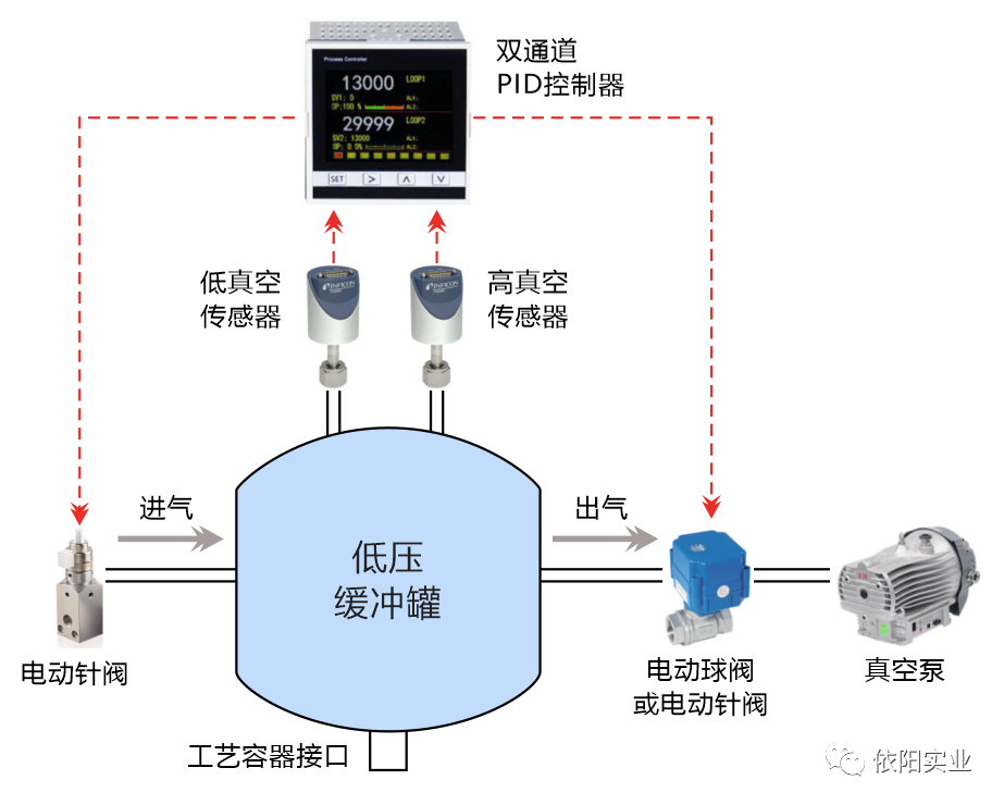

低压缓冲罐动态平衡法真空度控制系统的整体结构如图1所示。整个缓冲罐真空度控制系统主要由进气阀、抽气阀、真空泵、真空传感器和PID控制器组成,它们各自的功能如下:
图1 低压缓冲罐真空度控制系统结构示意图
(1)进气阀的作用是调节进气流量。在缓冲罐真空度控制过程中,进气流量一般在较小的范围内进行调节,因此进气阀一般为电动针阀。
(2)抽气阀的作用是调节出气流量。在缓冲罐真空度控制过程中,进气流量一般在较大的范围内进行调节,因此进气阀的口径大小一般需根据需要进行配置,后面还会进行详细介绍。
(3)真空泵的作用是提供真空源。在缓冲罐真空度控制过程中,真空泵要根据真空度要求和缓冲罐体积大小来进行选配。
(4)真空传感器的作用是实时测量缓冲罐的真空度并将测量信号反馈给PID控制。在缓冲罐真空度控制过程中,要根据缓冲罐真空度量程和精度要求选配传感器,一般是低真空和高真空范围内各配一个真空计。为保证测量精度,一般会选择电容式真空计。也可以根据需要只选择一个精度较差的皮拉尼计来实现整个高低真空范围内的测量。
(5)PID控制器的作用是通过接收的真空度信号来分别调节进气阀和出气阀,使得缓冲罐内的真空度达到设定值或按照设定程序进行变化。在全量程范围内的真空度控制时,如果需要采用两只不同量程真空计进行全量程覆盖,就需要具有传感器自动切换功能的双通道PID控制器,以便在不同量程范围内的控制过程中进行自动切换。如果采用电容式真空计来实现高精度的真空度控制,相应的PID控制器则需要具有24位A/D和16位D/A的高精度。
