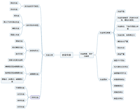

从收集整理的资料来看,目前桥梁支座的相关研究内容如图1.1所示。文献主要简述支座的分类特点、布置原则、病害支座及支座养护等方面的内容。
图1.1桥梁支座相关研究内容

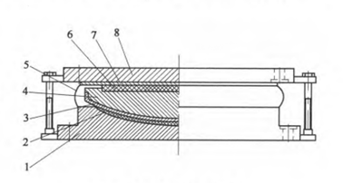

钢支座是通过钢与钢的接触面传力的,其变位主要通过钢与钢的滚动来实现。中小跨度钢梁主要使用摇轴支座、弧型支座;承载力强的辊轴支座则主要被混凝土梁和大跨度钢梁等所采用[9][11][12]。
 下支座板;2-球面滑板;3-球面不锈钢滑板;4-球冠衬板;5-密封装置;6-平面滑板;7-平面不锈钢滑板;8-上支座板
图2.2球型钢支座结构构造图
高分子材料滑动支座是由高分子材料滑板(聚四氟乙烯板、改性超高分子量聚乙烯板或改性聚四氟乙烯板)与不锈钢板(或镀铬钢板)的平面或曲面滑动来实现支座的变位需要,常见的有球面及柱面支座。

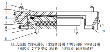

橡胶支座的传力通过橡胶板来实现,支座位移通过高分子材料滑板的平面滑动或橡胶的剪切变形来实现,支座转角通过橡胶的压缩变形实现。通常有板式橡胶支座、四氟滑板橡胶支座和盆式橡胶支座。
图2.3聚四氟滑板橡胶支座
图2.4板式橡胶支座
图2.5铁路桥梁活动盆式橡胶支座构造示意图

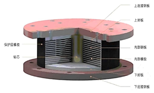

摩擦阻尼型减隔震支座目前应用范围较为广泛,它的功能原理是通过在地震力的作用下发生支座位移,从而降低支座的自震周期,以达到减小地震影响的效果;黏滞阻尼型减隔震支座是在普通支座的基础上,在两侧增设黏滞阻尼器,当发生地震时产生较大位移阻力,以达到减震的效果;摆锤式减隔震支座的工作原理与摩擦阻尼型减震支座类似,都是通过发生位移来降低自震周期,地震时支座上部球面板沿下部凹球面板利用钟摆原理发生摆动位移,从而降低自震周期,同时,上部球面板被抬高,相当于地震应力功能转换为了势能,使抗震性能进一步提高[6]。
图2.6铅芯橡胶支座[7]

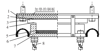

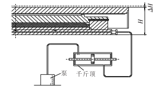

当客运专线铁路采用无砟轨道时,对线路平顺度的要求更为严格,除了通过轨道垫板和扣件对桥上无缝线路进行必要的高度调整外,还可考虑适当调整既有支座的高度,以满足客运专线铁路桥梁采用无砟轨道的要求[9]。
国内外已经采用的调高支座方案有垫板调高、螺旋调高、楔块调高和压注橡胶调高4种。
1-上支座板;2-聚四氟乙烯板;3-橡胶密封圈;4-中间衬板;5-钢紧箍圈;6-承压橡胶板;7-下支座板;8-支座锚栓
图2.11 垫钢板调高支座结构图

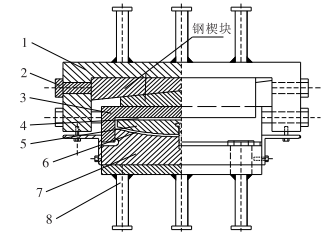

1-上座板组件;2-连接锚栓;3-支座顶板;4-平面聚四氟乙烯板;5-钢衬板;6-球面聚四氟乙烯板;7-下支座板;8-锚固螺栓
图2.13 楔块调高球形支座结构图
 图2.14 压注橡胶调高支座结构图

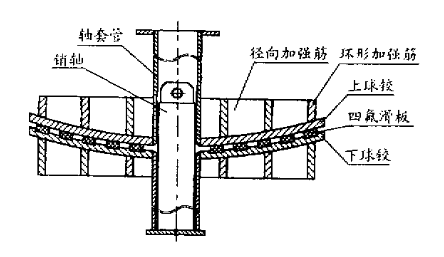

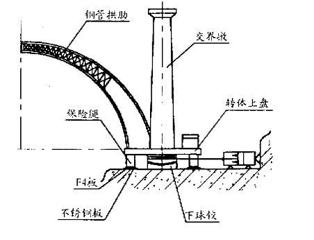

2.6.3转体支座
转体支座本质上是施工过程中的一种临时设施,用于转体施工过程的瞬间,在梁体转体到位合拢后,即不再起作用。它主要是由上支座板、下支座板、中间销、球面高分子材料滑板、锚栓组成。
 图2.15 转体球铰结构示意图
 图2.16 球铰转体运行示意图

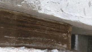

4.1板式橡胶支座常见病害

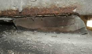

1)支座脱空
2)支座剪切变形
3)支座橡胶开裂老化
图4.1支座发生脱空病害
图4.2板式支座剪切变形
 图4.3板式支座橡胶开裂

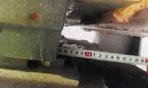

4.3球型支座常见病害
1)钢部件裂损
2)支座位移超限
图4.4支座位移超限

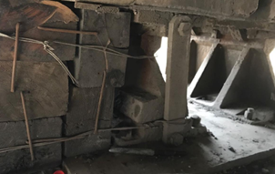

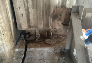

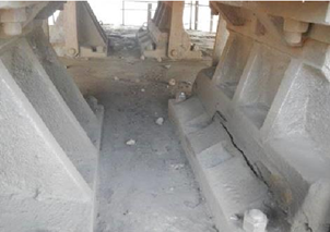

4.4摇轴支座常见病害
1)锚固件及定位件失效
2)支撑垫石开裂
3)位移或转角超限
图4.5 摇轴支座锚栓折断
图4.6支座垫石开裂
 图4.7大秦线桥梁摇轴支座病害情况
