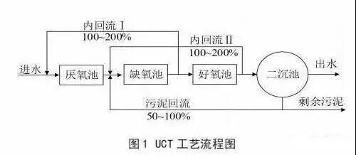

(2)UCT 工艺。A2O工艺的基础上增加缺氧混合液回流,且二沉池外回流污泥回到缺氧池即为传统的UCT工艺。这样在冬季水温较低的情况下,确保系统达到较好的除磷效果。UCT工艺流程如图 1 所示。

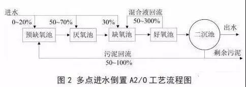

(3)多点进水倒置 A2O。多点进水倒置 A2O工艺是对倒置 A2O工艺的改进,好氧区产生的硝酸盐不再通过外回流系统进入厌氧池,回流污泥在缺氧池内进行反硝化,去除硝态氧,再进入厌氧段,保证了厌氧池的厌氧状态,强化除磷效果。可根据不同进水水质,不同进水水质,不同季节情况下,生物脱氮和生物除磷所需碳源的变化,调节分配至缺氧段和厌氧段的进水比例,反硝化作用及除磷效果均能得到有效的保证,多点进水倒置 A2/O 工艺流程详见图 2。
