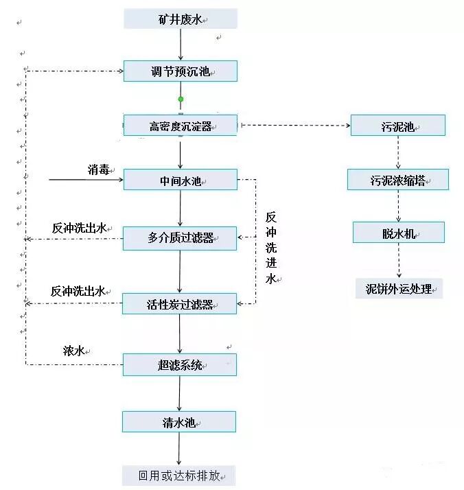

1.1.  处理工艺简介
1.1.1. 调节预沉池
矿井废水从井下通过水泵提升至调节预沉池,在调节预沉池内存储废水,调节水量,以满足恒量进水的需要;另一方面达到水中悬浮物初沉的目的,大大减少水中的悬浮物,降低后续处理单元负荷,通过行车刮泥机将初沉池底部污泥汇集于一处,定期排泥。
1.1.2.  高密度沉淀器
高密度沉淀器是近几年出现的一种以体外泥渣循环回流为主要特征的净水新工艺,该设备集机械混合凝聚、机械强化絮凝和斜管沉淀分离为一体,在沉淀区末端设回流泵,将活性泥渣回流至絮凝反应区,从而大大改善和提高絮凝和沉淀效果,对低温低浊水的处理表现出明显的优势。
较其他絮凝沉淀反应器而言,高密度沉淀器具有以下优点:
a、采用合成的高分子有机絮凝剂PAC和助凝剂PAM使反应可以产生较大矾花,污泥回流又进一步增加矾花的密度和沉降性能,加快泥水分离,沉淀后出水水质较高,浊度一般在1NTU以内。
b、从慢速推流反应区到斜板沉淀区,矾花能保持完整,并且产生的矾花颗粒大,密度高。
c、高效的斜板沉淀可保证沉淀区较高的上升流速,絮凝矾花可得到很好的沉淀。
d、集混合、反应和沉淀为一体,结构紧凑,降低了土建造价并节约用地。
1.1.3. 多介质过滤+活性炭过滤
经高密沉淀池排出的上清液中,含有极少量的细小悬浮物,水自流入中间水池然后经中间水池提升泵依次泵至多介质过滤器及活性炭过滤器,对废水中的细小悬浮物进一步进行过滤处理,以满足超滤的进水水质要求。
多介质过滤器主要原理是利用一种或几种过滤介质,在一定压力下把浊度较高的水通过一定厚度的粒状或非粒材料,从而有效去除悬浮杂质使水澄清的过程。常用的滤料有石英砂,无烟煤,锰砂等,主要用于水处理除浊,本项目用于纯水的前级预处理,出水浊度可达3度以下。还可去除水中的泥砂、悬浮物、胶体等杂质和藻类等生物,降低对超滤膜元件的机械损伤及污染。
活性炭过滤器是一种罐体的过滤器械,外壳一般为不锈钢或者玻璃钢,内部填充活性炭,用来过滤水中的游离物、微生物、部分重金属离子,并能有效降低水的色度。活性炭过滤器是一种较常用的水处理设备,作为水处理脱盐系统前处理能够吸附前级过滤中无法去除的余氯,可有效保证后级设备使用寿命,提高出水水质、防止污染,特别是防止后级超滤膜、反渗透膜、离子交换树脂等的游离态余氧中毒污染。
经过长时间的过滤,过滤器砂层表面会有较多的污泥,堵塞砂层,造成运行压力增大,滤速减慢,过滤液位上升;此时需进行反洗处理,通过大水量的反冲泵,将过滤后的清水从下部泵入过滤器,并伴着高压空气,进行气水混合反冲,将过滤器内的砂层冲松,使砂层膨胀,系统内的细小悬浮物随着高速气流和水流挣脱过滤层,并随着水流从上部流出过滤器,排入调节池再次进行处理;反冲过程结束,过滤器恢复原始通量,再次投入使用。

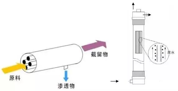

水处理超滤膜一般采用中空纤维结构型式,如下所示,为避免过多污染物堵塞流道和累积,中空纤维膜的进水一般限定:SS<20mg/L,浊度<100NTU。
中空纤维膜结构示意图

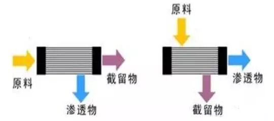

?说明:膜组件结构类似于管式换热器,中空纤维膜丝即相当于换热管。(如上图)并分为内压式和外压式两种,以下为外压式过程的描述,内压式则相反。
?过滤时:污水在膜丝外侧即壳程流动,污染物质截留在膜丝外壁,产水渗透通过管壁进入膜丝内侧,方式为外进内出。所有中空膜丝内产水汇集至产水管。
?反洗时:反洗流向与过滤相反,即UF产水提升,进入膜丝内侧,向膜丝外侧反向渗出,将截留在膜外表面的污染物质冲离膜表面,并最终冲出膜组件外,即内进外出。
中空纤维膜内/外压形式示意图
根据中空纤维滤膜的致密层位置不同,又可分为内压膜、外压膜及内、外压膜三种。外压式膜的进水流道在膜丝之间,膜丝存在一定的自由活动空间,因而更适合于原水水质较差、悬浮物含量较高的情况;内压式膜的进水流道是中空纤维的内腔,为防止堵塞,对进水的颗粒粒径和含量都有较严格的限制,因而适合于原水水质较好的工况。

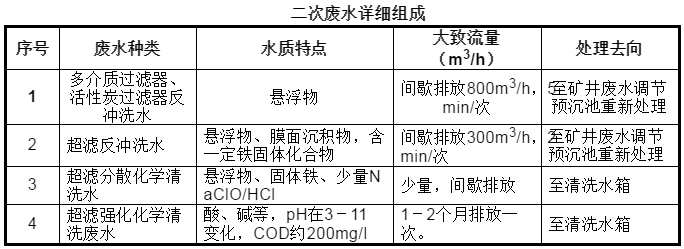

2.1.1. 二次废水的详细情况
本案在回收废水的同时也产生一定量的二次废水,主要流量及去向为:
2.1.2. 反冲综合废水处理
多介质过滤器、活性炭过滤器、超滤反冲洗水和清洗水等进行混合,混合后的反冲洗水主要污染物为:过滤器截留下悬浮物等,超滤截留的大分子、胶体类物质,以及少量反洗加药剂。这些悬浮类物质主要是无机胶体等,与原调节池内的污水性状类似,我方建议处理意见如下:
直接返回原调节池,通过混凝沉淀过滤给予处理。
该方案的主要优点为:利用现有废水处理系统,对反冲洗水进行有效处理,不但可以脱除截留的悬浮固体类污染物质,而且不对外排放,造成二次污染。
2.1.3. 污泥处理系统
高密度沉淀器内的斜板沉淀工序中的污泥定期排入污泥池,并通过污泥泵泵入污泥浓缩塔进行浓缩处理,污泥浓缩塔内,进行静止沉淀,根据泥水界面的高度将清水排入调节池再次进行处理;下部的污泥经污泥泵泵入污泥脱水机进行脱水处理。
污泥脱水机采用经济实用的带式压滤机,经过浓缩的污泥与一定浓度的絮凝剂在静、动态混合器中充分混合以后,污泥中的微小固体颗粒聚凝成体积较大的絮状团块,同时分离出自由水,絮凝后的污泥被输送到浓缩重力脱水的滤带上,在重力的作用下自由水被分离,形成不流动状态的污泥,然后夹持在上下两条网带之间,经过楔形预压区、低压区和高压区由小到大的挤压力、剪切力作用下,逐步挤压污泥,以达到最大程度的泥、水分离,最后形成滤饼排出。
