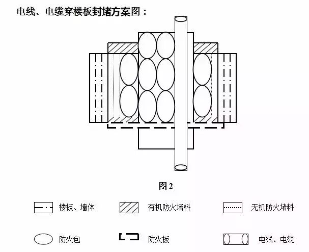

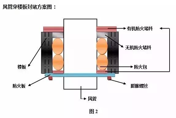

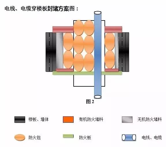

1、竖井(通风管井、强弱电管井、消防管井、水管管井)
一旦发生火灾,高层建设的强、弱电气管井、通风管井、消防管井及水管管井是有烟囱效应,不管在哪一层发生火灾,它能上窜下跃迅速蔓延,使火灾事故扩大并使有毒的烟雾通过管井的缝隙渗透到其他楼层,因此必须用达到国家公安部GA161-1997标准的无机堵料、有机堵料、无机耐火隔板、防火包进行组合封堵,形成一道防火墙,达到节制火焰的蔓延,隔断有毒烟雾之目的。具体做法为:对预留孔平整、规整的洞口可采用以膨胀螺丝固定于洞口底部,以便于安放防火板,防火板选用5mm的无机防火板,在通风管道、消防管、水管、电缆、桥架周围用有机防火堵料和防火包进行包裹,确保电缆的载流量不受影响,以便松动电缆、桥架、通风管、消防管、水管的更换。然后直接灌注无机堵料,灌注高度按实际情况而定。如在通风管井、消防管井、水管管井、强电和弱电井道中可按照实际洞口大小用防火材料在水平地面做高5-10厘米,用于防止意外污水倒流到风管、母线或桥架、消防管道、水管管道上造成不必要的损失。最后在无机堵料上放置5~10mm宽2mm厚的有机堵料作为角线。电缆桥架内需安放防火包阻隔,防火包以捆扎法放置。封堵层要求做到表面平整、形状规则、有序,达到防火、美观双重功效。
2、控制柜由于控制柜、插接箱、进线箱箱内线头与线头、开关等接触部位较多,往往接触部位的松动会增加电阻,易发热产生火灾,且小动物经常会从底部孔洞钻入咬坏电线和电缆造成短路现象。因此在电气管井内所有控制屏柜电缆进出口处及底部孔洞必须用有机防火堵料和无机防火堵料进行封堵,做到形状规则、有序美观,这样可有效地节制火焰沿电缆迅速向外蔓延,同样外部火焰也不会波及屏柜内仪器开关等,可以给灭火工作带来较大空间和时间。

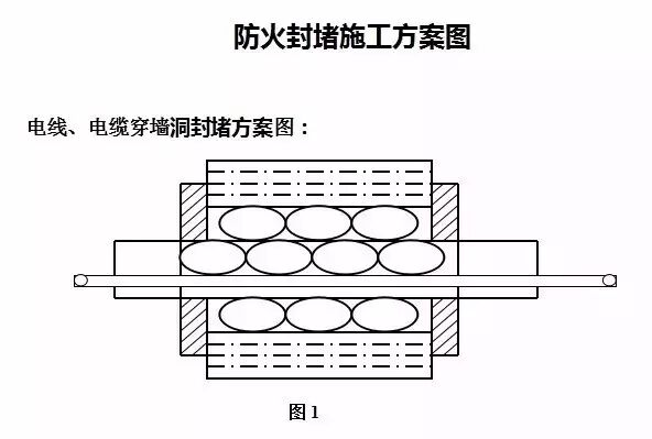

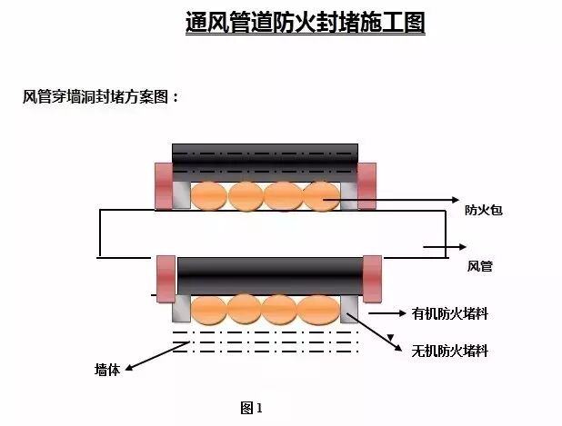

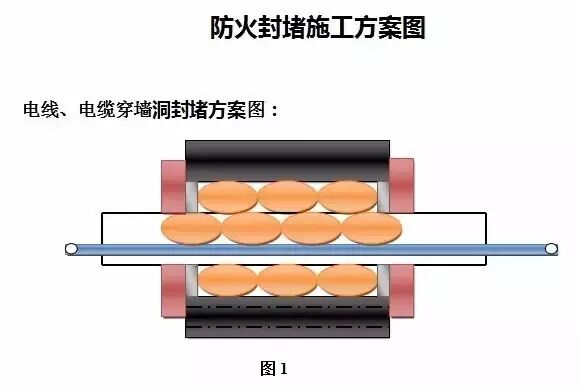

3、水平井(通风管穿墙、消防管穿墙、水管穿墙、桥架母线穿墙)
水平井的封堵一般可直接采用防火包将管道与穿越墙体处的缝隙填实,然后用无机堵料将管道穿越墙面的表层的缝隙抹平、堵实至不透光,最后用有机堵料在抹平发硬的无机堵料上做单边为5-10厘米宽、厚2厘米的角线,要求表面平整光滑无裂缝不透光。
