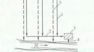

1.合流制
将生活污水、工业废水和雨水混合在同一个管渠内排除的系统,称为合流制系统。
(1).直排式合流制
最早出现的合流制排水系统,是将排除的混合污水不经处理直接就近排入水体。
(2).截流式合流制

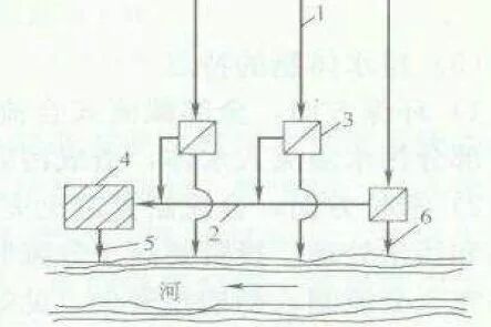

临河岸边建造一条截流干渠,同时在合流干管与截流干管相交前或相交处设置溢流井,并在截留干管下游设置污水厂。晴天和初降雨时所有污水都排送至污水厂,经处理后排入水体,随着降雨量的增加,雨水径流也增加,就有部分混合污水经溢流井溢出,直接排入水体。
1—合流干管;2—截流干管;3—溢流井;
4—污水厂;5—出水口;6—溢流出水口

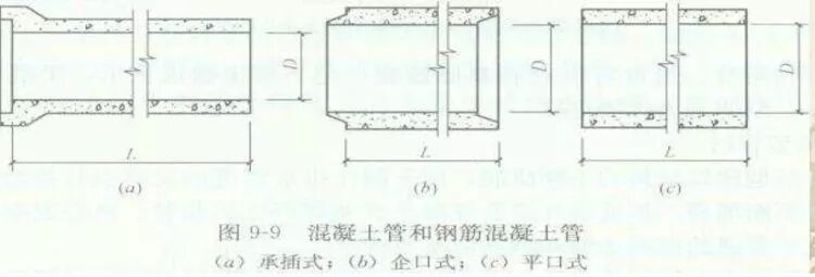

1.混凝土管和钢筋混凝土管
适用于排除雨水和污水,分混凝土管、轻型钢筋混凝土管和重型钢筋混凝土管3种,管口有承插式、平口式和企口式3种。
混凝土管和钢筋混凝土管便于就地取材,制造方便,在排水管道系统中得到了广泛应用。
其主要缺点是抵抗酸、碱浸蚀及抗渗性能差;管节短、接头多、施工复杂、自重大、搬运不便。
混凝土管的最大管径一般为450mm,长多为1m,适用于管径较小的无压管。
轻型钢筋混凝土管、重型钢筋混凝土管长度多为2m,因管壁厚度不同,承受的荷载有很大差异。

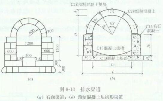

3.排水渠道
排水渠道一般有砖砌、石砌、钢筋混凝土渠道,断面形式有圆形、矩形、半椭圆形等,如图所示。

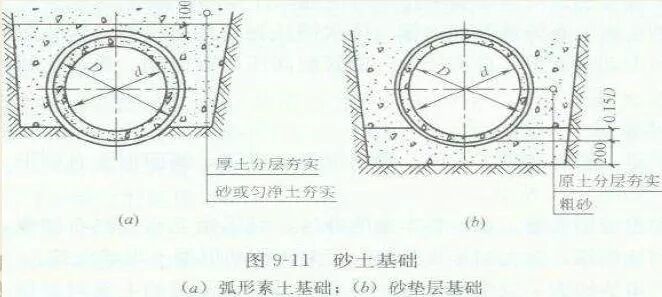

1.排水管道基础
(1).砂土基础
砂土基础又叫素土基础,它包括弧形素土基础和砂垫层基础。

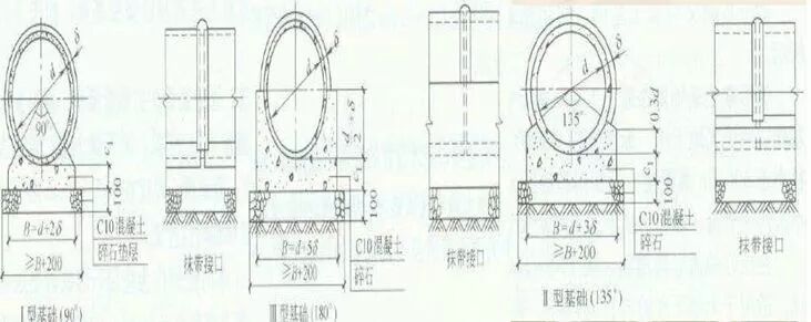

(2).混凝土枕基

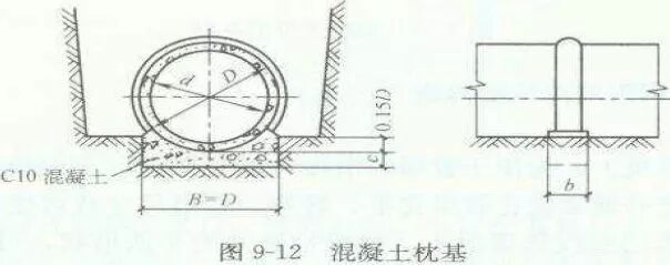

混凝土枕基是只在管道接口处才设置的管道局部基础,如图9-12所示。通常在管道接口下用C1O混凝土做成枕状垫块,垫块常采用900或1350管座。这种基础适用于干燥土壤中的雨水管道及不太重要的污水支管,常与砂土基础联合使用。
(3)混凝土带形基础
混凝土带形基础楚沿管道全长铺设的基础,分为90、135、180的管座形式。

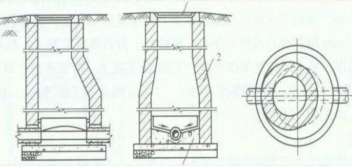

1.检查井
检查井由井底(包括基础)、井身和井盖(包括盖座)三部分组成

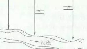

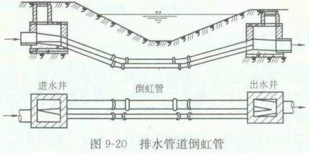

3.倒虹管
排水管道遇到河流、洼地、或地下构筑物等障碍物时,不能按原有的坡度埋设,而是按凹的折线方式从障碍物下通过,这种管道称为倒虹管。它由进水井、下行管、平行管、上行管和出水井组成。

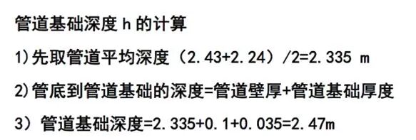

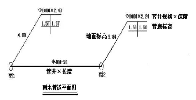

4.管道的埋深
排水管埋设深度:
? 覆土厚度指管道外壁顶部到地面的距离。
? 埋设深度指管道内壁底部到地面的距离。
例题:计算管道基础的深度

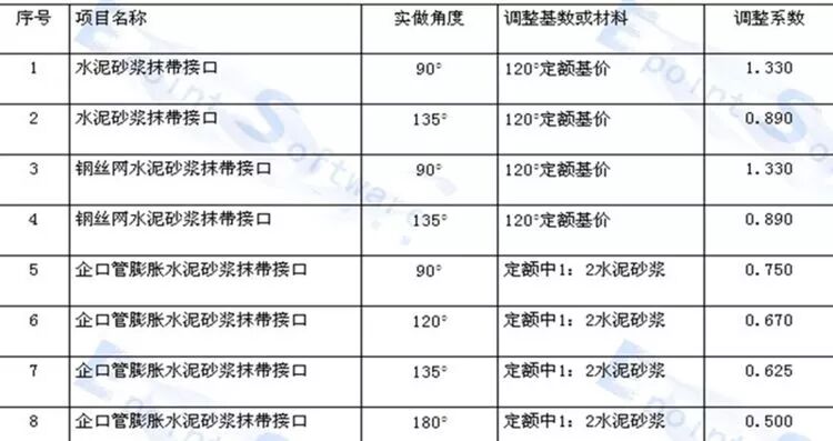

6.实际管座角度与定额不同时,采用第三章非定型管座定额项目。
企口管的膨胀水泥砂浆接口和石棉水泥接口适于360度,其他接口均是按管座120度和180度列项的。如管座角度不同,按相应材质的接口做法,以管道接口调整表进行调整(见下表):
7.定额中的水泥砂浆抹带、钢丝网水泥砂浆接口均不包括内抹口,如设计要求内抹口时,按抹口周长每100延米增加水泥砂浆0.042m3、人工9.22工日计算。

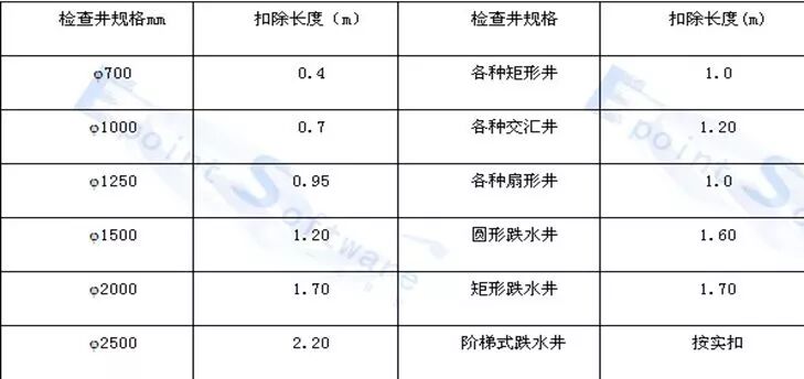

1.各种角度的混凝土基础、混凝土管、缸瓦管铺设按井中至井中的中心扣除检查井长度,以延长米计算工程量。每座检查井扣除长度按下表计算。
