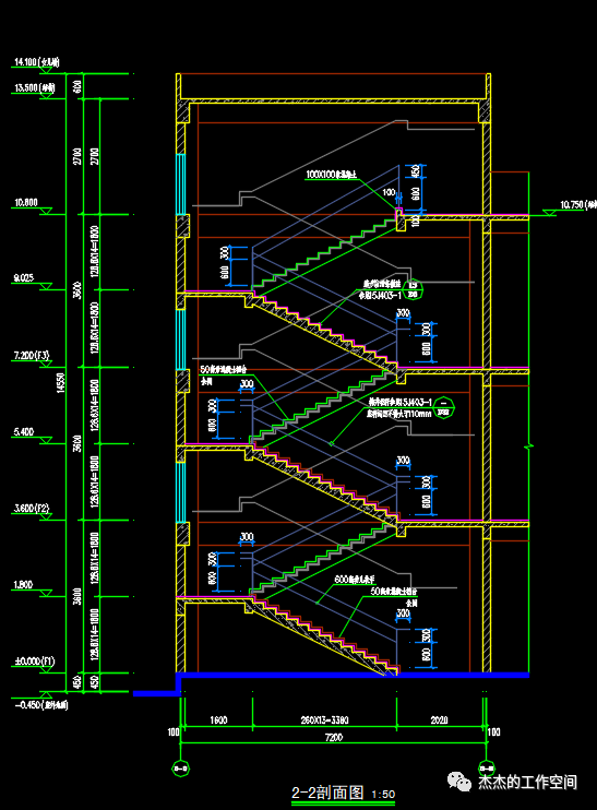

幼儿园楼梯间和办公楼施工图基本一致,不知道的先看一下办公楼设计要点那块的知识点,但是,我说一下特殊的地方。首先踏步高度和高度有区别,如下图规范要求:
4.1.11
 楼梯、扶手和踏步等应符合下列规定:
 楼梯间应有直接的天然采光和自然通风;
 楼梯除设成人扶手外,应在梯段两侧设幼儿扶手,其高度宜为0.60m;
 供幼儿使用的楼梯踏步高度宜为0.13m,宽度宜为0.26m;
 4
 严寒地区不应设置室外楼梯;
 5
 幼儿使用的楼梯不应采用扇形、螺旋形踏步;
6
 楼梯踏步面应采用防滑材料,踏步踢面不应漏空,踏步面应做明显警示标识;
7
 楼梯间在首层应直通室外。

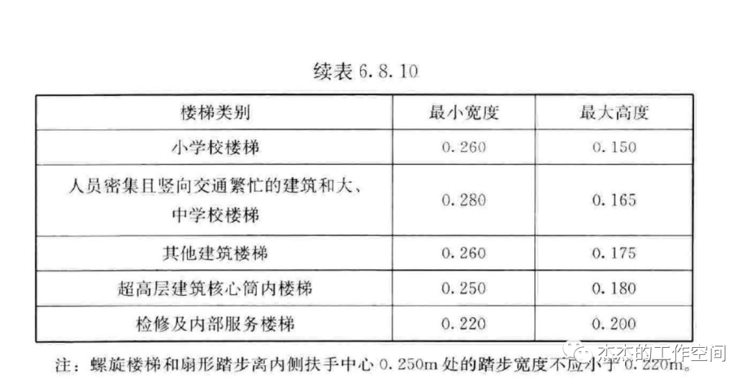

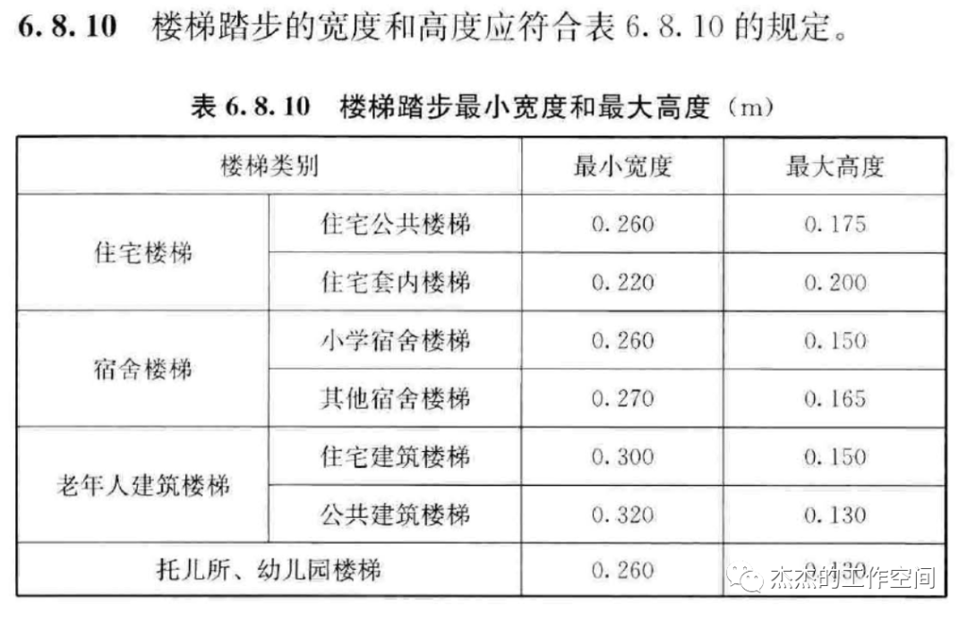

再看一下新版建筑设计统一标准的规定

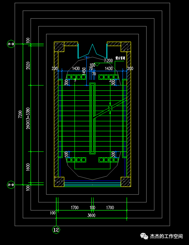

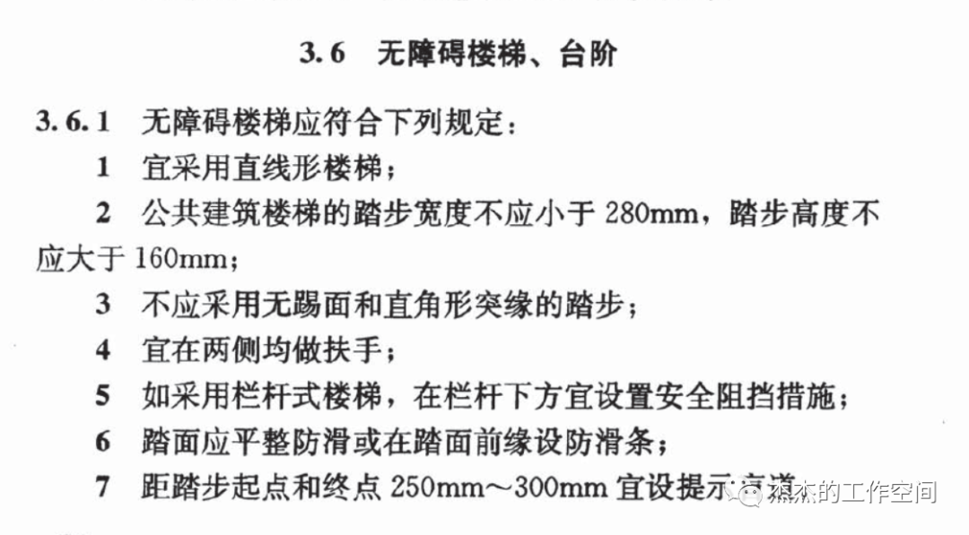

相同,130x260,两本规范一致。而且,幼儿园没有设置无障碍电梯的时候,需要设置至少一部无障碍楼梯间,无障碍楼梯的规范我摘抄一下,如下截图:
案例,如下图
平面图
剖面图

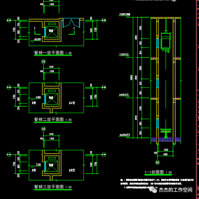

电梯,幼儿园一般都是两到三层,除非一些高档的幼儿园设置,大多是是没有电梯的,有的话只设置一个餐梯,相对简单一些,但是要知道餐梯是不能乘坐人的,只能运送货物和加工好的餐品。
餐梯的详图画法

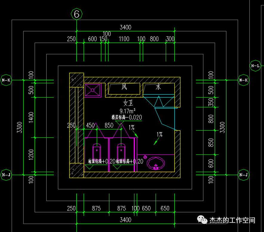

(三)、卫生间详图
卫生间和其他建筑还是有点区别的,幼儿园活动单元内布的卫生间是男女混用的,这个比较特殊一点,但是公共区域的卫生间需要男女分开设置的。
这是规范的规定
4.3.12
 卫生间应临近活动室或寝室,且开门不宜直对寝室或活动室。盥洗室与厕所之间应有良好的视线贯通。
4.3.13

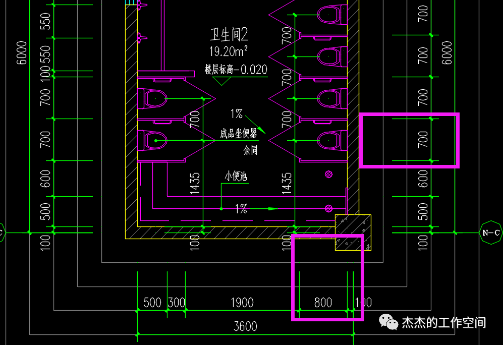

 卫生间所有设施的配置、形式、尺寸均应符合幼儿人体尺度和卫生防疫的要求。卫生洁具布置应符合下列规定:
 盥洗池距地面的高度宜为0.50m~0.55m,宽度宜为0.40m~0.45m,水龙头的间距宜为0.55m~0.60m;
 大便器宜采用蹲式便器,大便器或小便器之间均应设隔板,隔板处应加设幼儿扶手。厕位的平面尺寸不应小于0.70m×0.80m(宽×深),坐式便器的高度宜为0.25m~0.30m。
如下图
我建议有窗户或者没窗户都要设置机械通风,自然通风感觉效果不是很好。

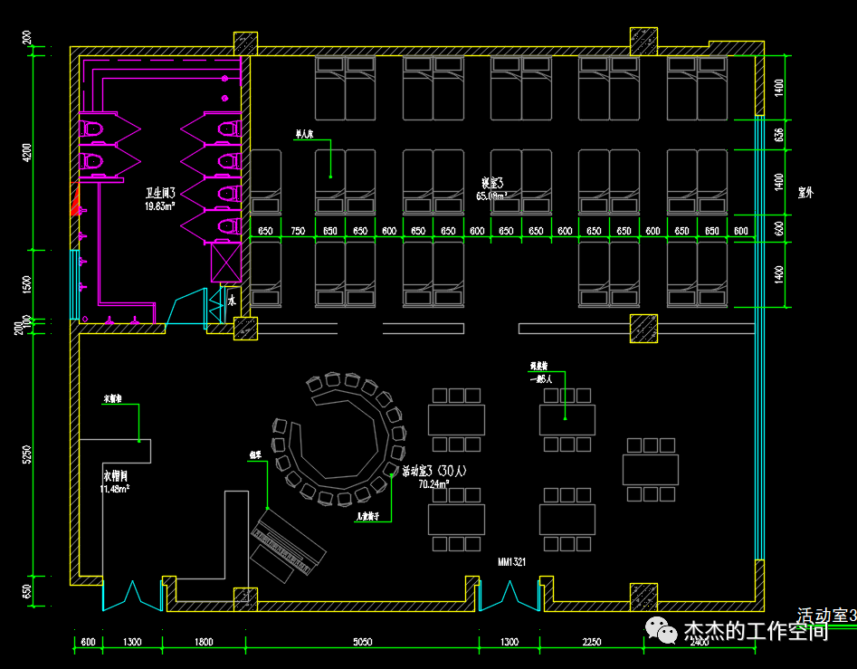

(三)、活动室、寝室放大图
这一部分同样也需要把详图画出来,但是我们按照规范把内部的床位和课桌画出来,尺寸标一下就好了,具体到了后期内装专业会精细设计各种风格。
平面放大图。
