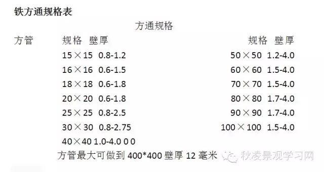

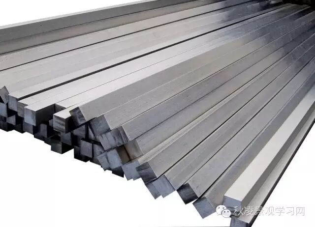

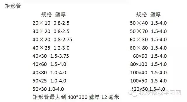

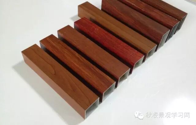

下面我们来讲讲铁艺中常见的材料方通,方通是指横截面为方形的空心的管材,它包括了方管与矩形管。常用规格如下图:
这里我们要区分方通与方钢,方钢是指横截面为均匀正方形的实心长条钢材,如下图:

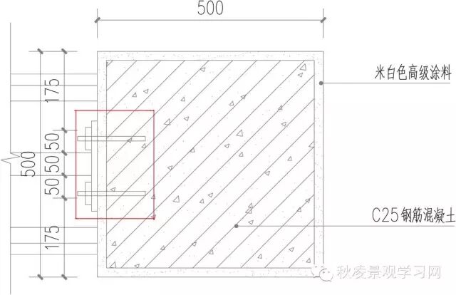

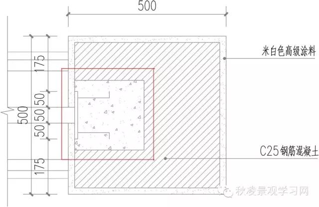

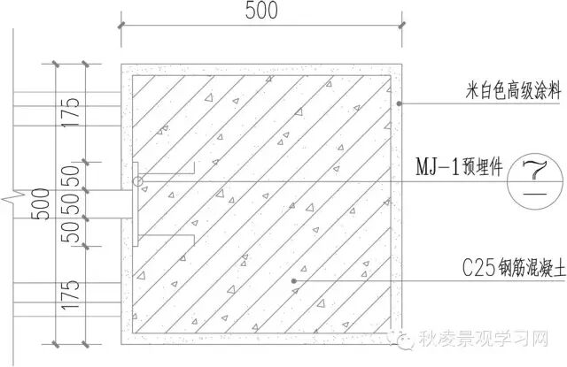

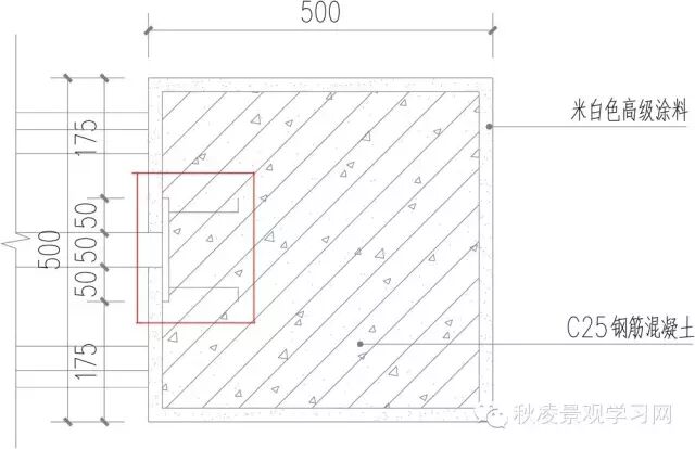

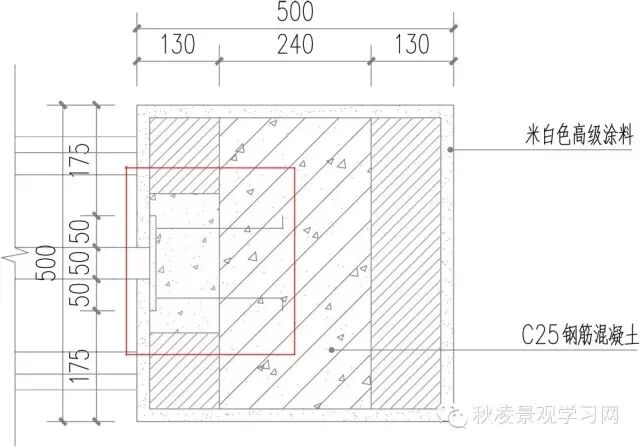

三 铁艺与构造柱连接的方法
1.物理连接(膨胀螺栓)

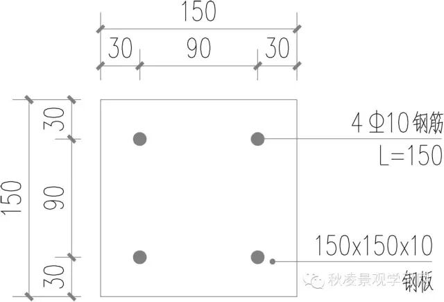

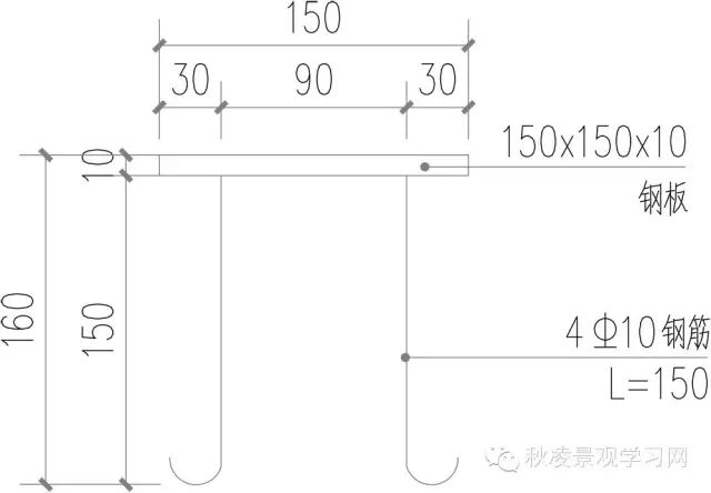

2.化学连接(预埋件)
  • 当结构柱的基础是钢筋混凝土,直接将钢板预埋在混凝土边缘处
  • 当结构柱的基础是砖砌体,在砖砌体中需要砌一个混凝土墩,再将钢板预埋在混凝土边缘处(混凝土墩的大小是在满足砖模的情况下,依据钢板的大小与实际情况来确定的)
  • 当结构柱的基础是钢筋混凝土与砖砌体结合,在砖砌体中需要砌一个混凝土墩,再将钢板预埋在混凝土边缘处

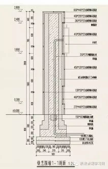

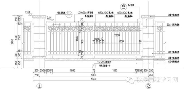

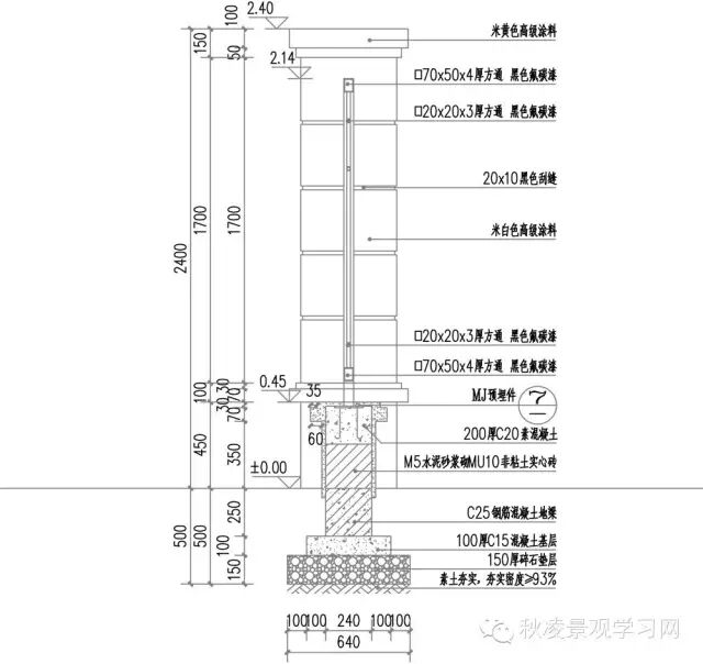

四 平立剖的绘制

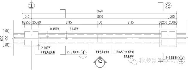

平面图:
  • 两个柱子之间的距离定位是通过柱子的中轴线的距离确定的
  • TW:代表墙顶标高

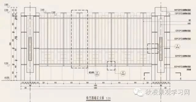

立面图:
  • 栏杆间距不大于110mm
  • 方通的表达方式如下图

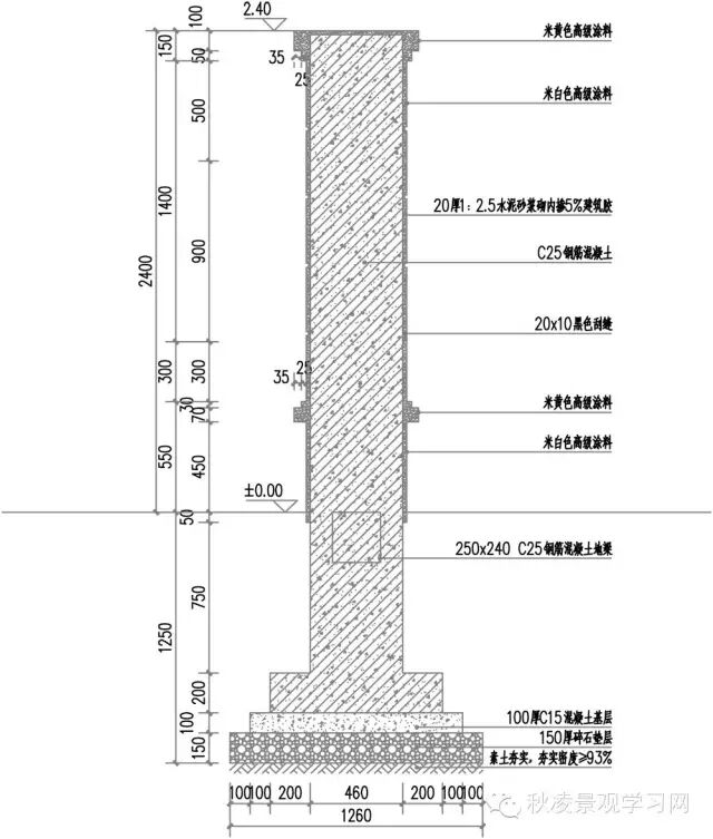

剖面图:
大样图:
  • 表示出铁艺与构造柱之间的链接方式
  • 表示出钢板与钢筋的大小

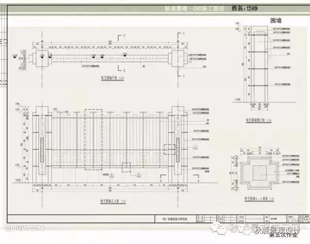

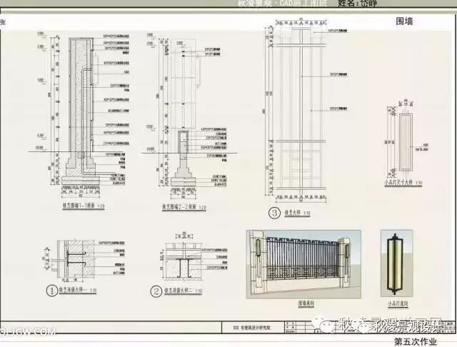

学员作品:
总结:
  围墙相对景墙而言,多了连接件的构造做法,画图要有主次,要突出谁就用粗线。
  我们一般的连接构造方法可以分为物理连接和化学连接。物理连接就是通过膨胀螺钉等进行连接,化学连接就是通过焊接进行连接。但是对于各种地方的用处我们要灵活运用,还有连接的表达。
