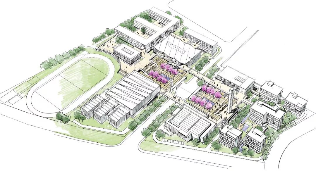

校园总体构思草图

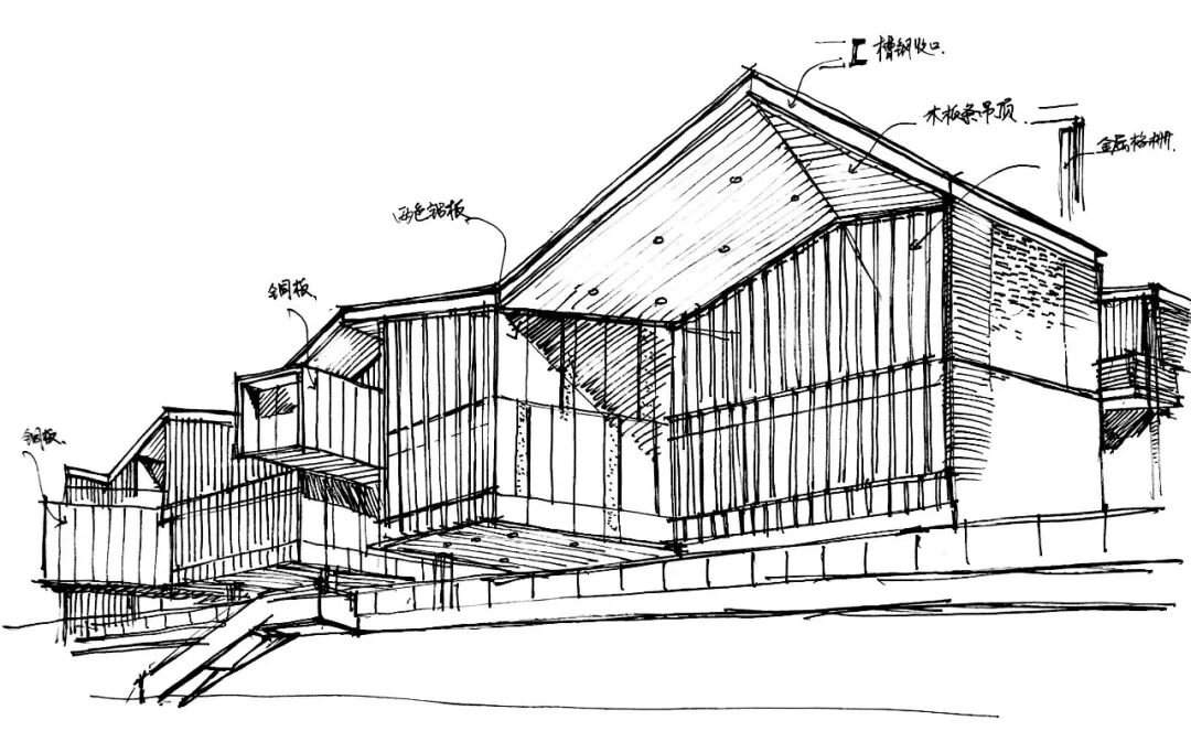

STREAM学习中心构思草图

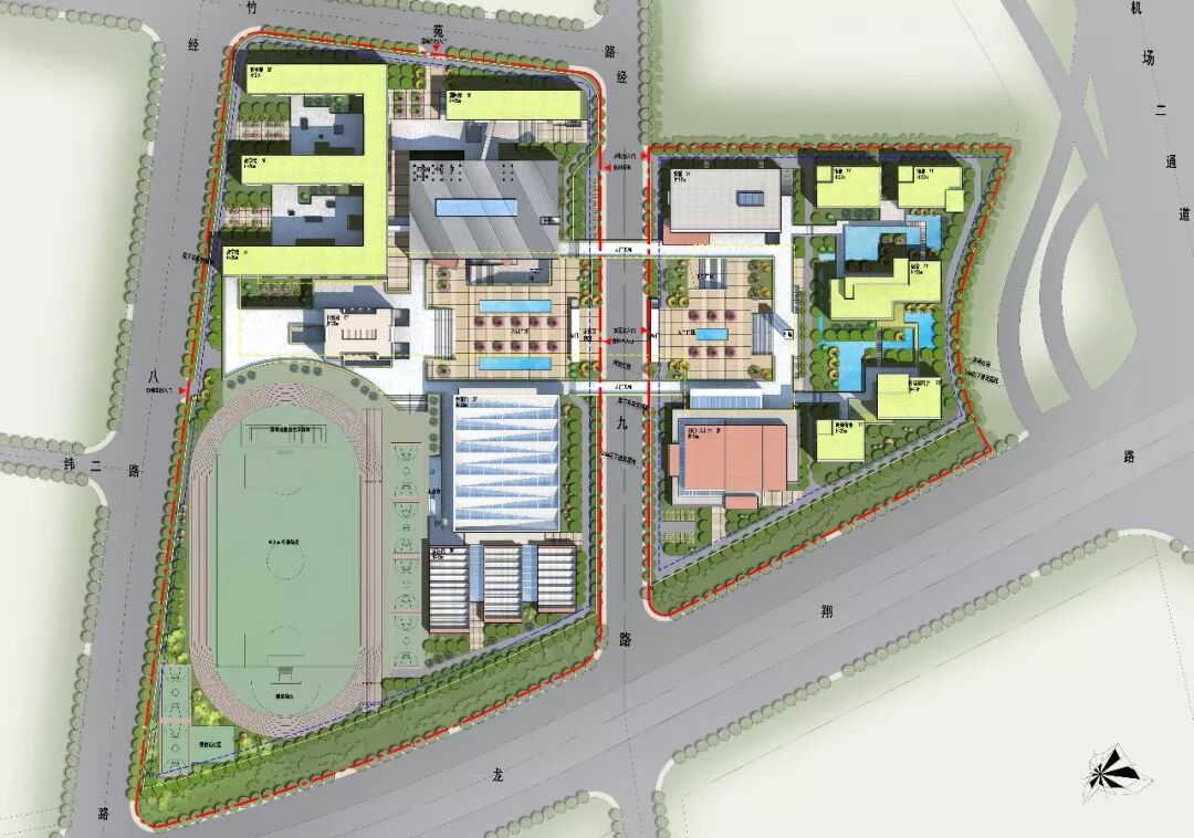

中华中学雨花校区中标方案总平面图
项目背景:
中华中学是南京市教育局直属的百年名校,办学历史悠久,文化底蕴丰厚,师资队伍优秀; 自1899年英籍加拿大人马林创办的“基督中学”开始,几易校址,几更校名,参与和见证了中华民族近现代教育的伟大进程。 其新校区雨花校区位于南京市雨花区铁心桥-西善桥片区中部。 基地分为东西两片,东邻机场二通道,南接龙翔路,北侧有两片科研用地,与纬一路相临,西侧接经八路,中间为城市支路经九路,周边主要为居住区,总用地面积约为153亩。 新校区共计20轨60班,包括高中部16轨48班及国际部4轨12班。 这次招标的雨花校区,是南京五大高中名校校区外迁的系列项目,属于南京市的重点工程。

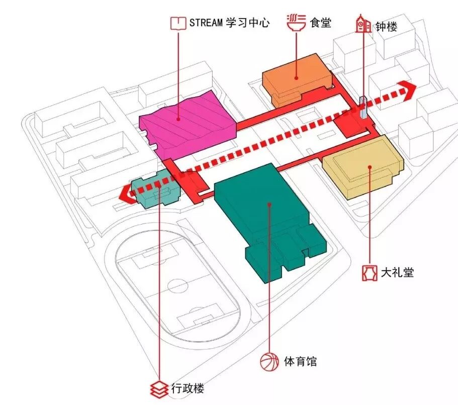

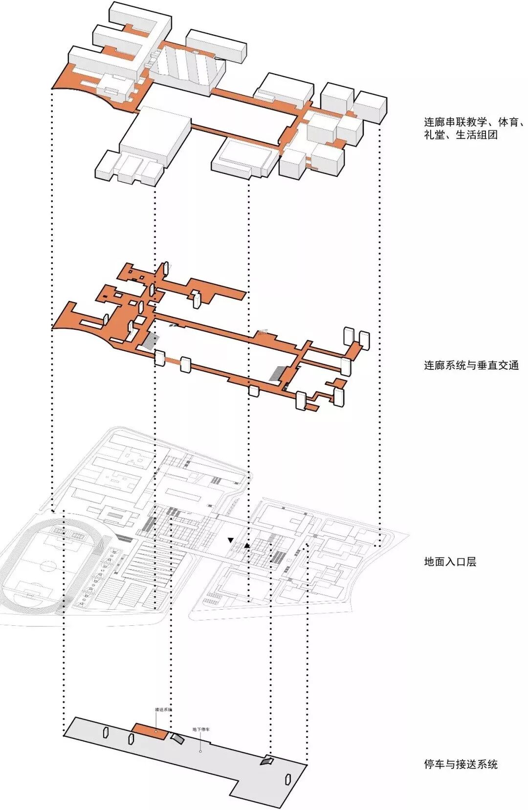

一、“知识之环”:
中间城市道路将两个校区割裂开来,为提高师生课外行走效率,我们利用回廊将东西两区进行缝合,使得学习中心,体育馆,大礼堂及食堂在二层环路上串联起来,形成“知识之环”,保证师生在东西两区之间安全高效地穿行,环路东西轴线两侧由古朴的行政楼和钟塔收束; 其间围合出的中央花园,为师生提供了一个优美,舒适,惬意的校园环境。

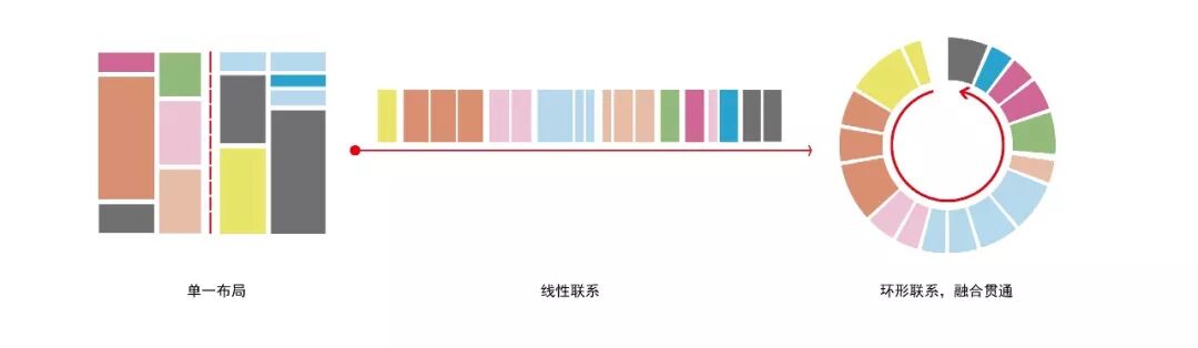

单一线性布局向环形布局转换
由知识之环组织的重要功能节点

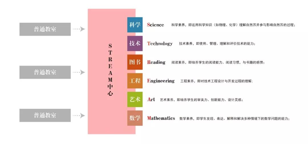

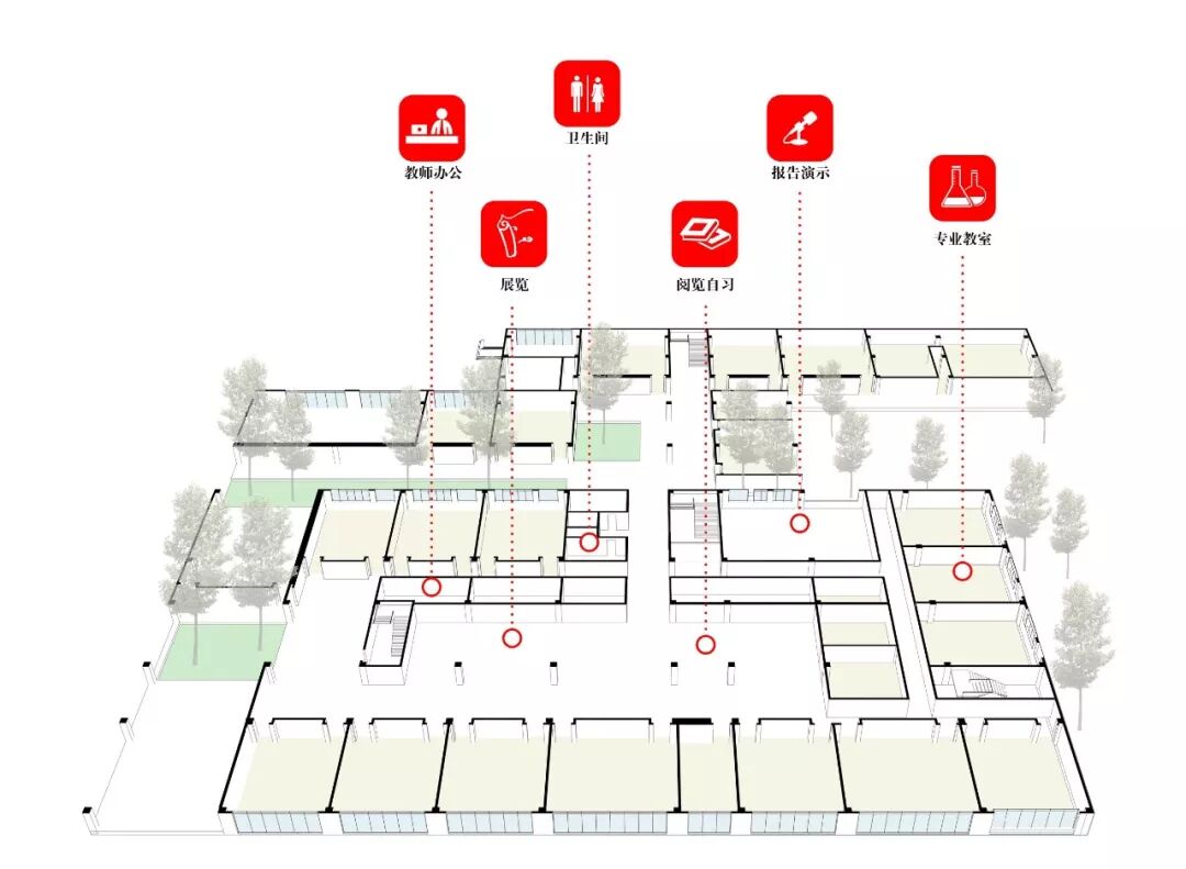

二、STREAM学习中心:
学生的教育应该是多方面协同的,而STREAM的教学方式在传统STEM基础上,融入了学生阅览和艺术学习的功能,不仅培养学生的科学(Science),技术(Technology),工程(Engineering),数学(Mathematics)素养,也注重培养学生的艺术(Art),阅读(Reading)素养,课程相互支撑补充,促使学生全面发展。 本方案中的“STREAM中心”将所有的专业性教育用房集中起来,并形成新的教学组团空间模式。 中庭,庭院,多重平台彼此交互融合,空间自由流动,同时也加强了学科之间的相互交融。 专业教室紧凑地排布于四周,而围绕中庭则设置学生自习空间,有效解决了走班制排课给学生带来的“空白一小时”无处可去的问题。
STREAM学科交融
STREAM新型教学空间组团模式
STREAM学习中心功能示意图

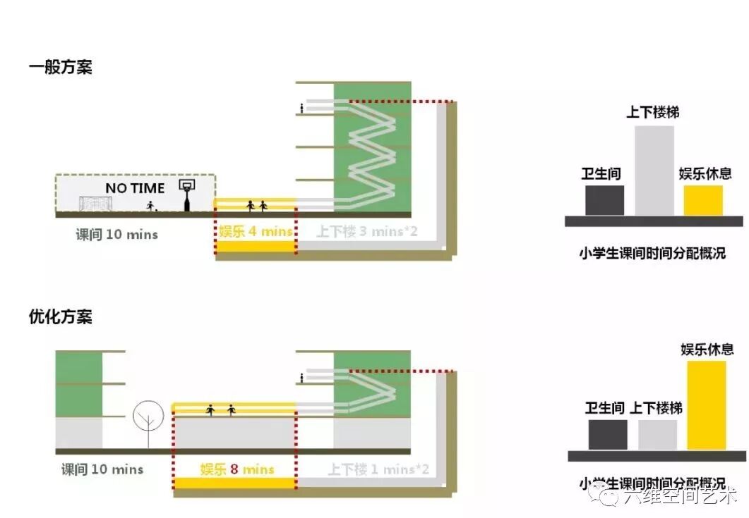

三、多层地面,垂直校园:
传统的学校从学生进入校园的角度来设计,强调地面层的存在,剖面关系只是在单一功能块内部消化,而彼此之间缺少联系,造成学生课间10min的大量浪费。 而模糊建筑“正负零”的概念,加强彼此之间剖面的联系,使得不同功能块有机结合,空间使用效率大大提高,为学生宝贵的课间10min提供了更多可能性; 本方案中连续多层次的架空层设计,露台,屋顶花园正是这些可能性的载体。 同时立体化的空间格局所产生的垂直绿化,拉近了人,建筑与自然的距离。
模糊建筑“正负零”概念
多层地面

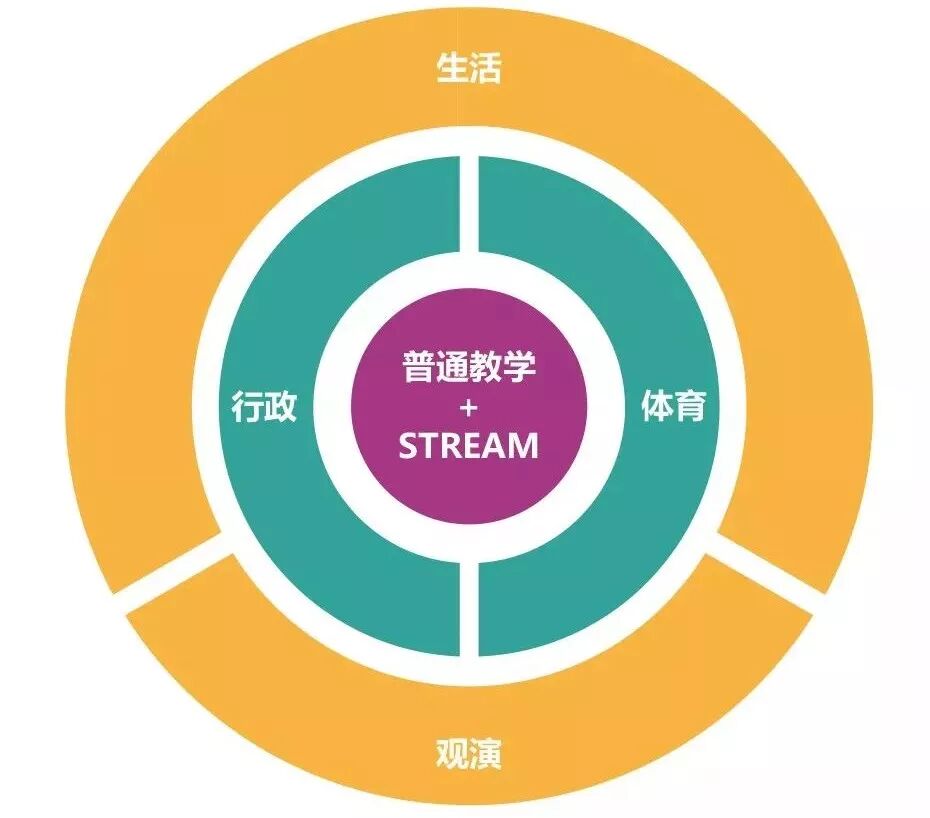

学校总体布局遵循“以高效教学活动为核心”的原则,所有功能按照学生使用频率来排布,最终形成三个圈层: 由高中部,国际部教学楼及STREAM中心成的教学组团位于核心圈层; 由行政楼,体育馆构成内层圈层; 外层圈层则由食堂,超市,宿舍及大礼堂组成,其间通过回廊相互连接,保证校园生活高效运转:
校园布局示意图
教学组团位于西校区西北角,“核心精神堡垒”STREAM学习中心作为校园主入口的标志建筑位于校园中心,高中部及国际部教学楼围绕其展开布置。
