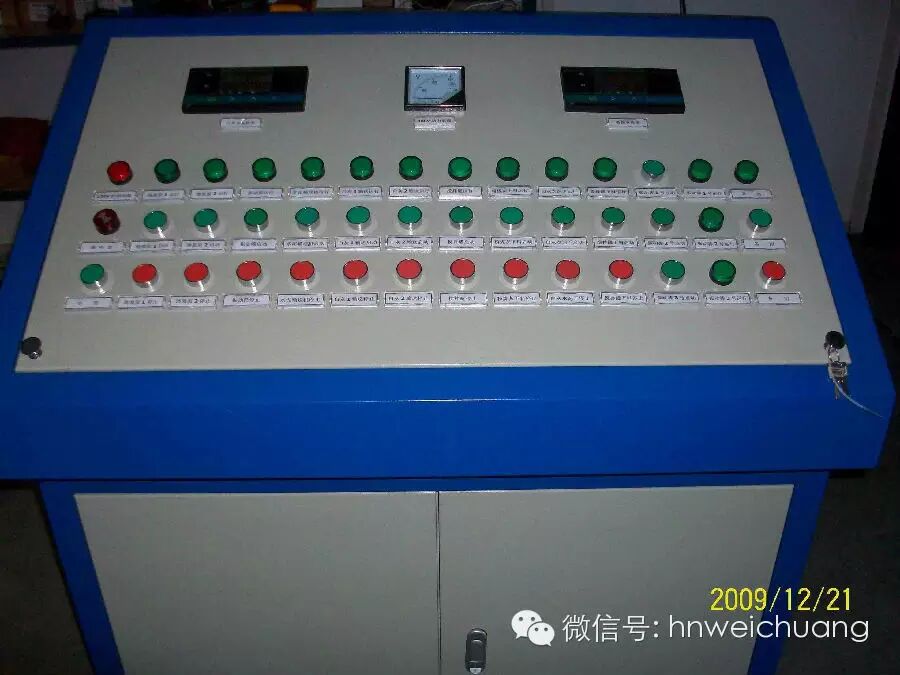

称重计量罐电气控制系统
本系统为是广泛应用于各种建材设备中需要称重计量的工位,控制对像有渣浆泵电机、搅拌电机、白灰输送机、水泥输送机、振动棒电机、白灰水泥计量罐下料、粉煤灰计量罐下料、搅拌罐下料等。
1、粉煤灰计量罐吨位范围:0~6吨。白灰、水泥计量罐吨位范围:0~3吨。两个计量罐均要求安装为三点支撑,每点需配置称重传感器壹只。合计6(陆)只,信号放大器两只,控制显示仪表两台。
2、粉煤灰计量罐要求:独立显示出罐内物料的实际重量,当罐内物料到达配料要求重量后,有蜂鸣器提示,并且计量罐内物料在一定重量段内蜂鸣器停止报警。控制计量罐进料渣浆泵有人工启动、停止工作。并要求罐内配料设定重量可随时调整。并能人工控制计量罐下部电磁阀动作。
3、2台渣浆泵电机功率分别为交流11kw,控制方式为直接启动。2台电机要求互锁。需方提供电机,供方提供直接启动控制系统。
4、滚筒筛电机为1.5kw。控制方式独立直接启动、停止。
5、白灰、水泥计量罐要求:自动配料系统可单独对白灰、水泥两种物料单独称重。由人工控制打开、关闭两个白灰料仓下的螺旋输送机中的其中一个开始往计量罐内送料,达到配料要求时,停止白灰螺旋输送机动作,再人工启动水泥料仓下螺旋输送机开始往计量罐内输送水泥,计重到配料要求时停止。以上各个控制动作均有人工手动控制。
6、每个螺旋输送机上面三个粉状料仓均需安装震动棒,震动棒电机为0.75kw,控制方式为独立点动控制。
7、计量动作完成后,由人工发出信号,打开计量罐下的气动阀门,开始往搅拌罐内放料,放料完成后,关闭计量罐下的气动阀门,开始重新计量、配料。同时人工给出信号控制搅拌电机开始工作、搅拌。搅拌结束后由配料操作人员给下面工作人员发出电铃信号。
