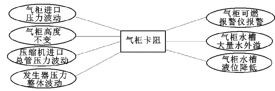

(1)气柜卡阻判断依据:水槽大量水外溢,气柜高度恒定不变,压缩机进口总管压力、乙炔气柜压力、发生器压力同时波动,可判断为乙炔气柜卡阻,见图1。
图1 气柜卡阻判断依据
(2)气柜泄漏判断依据:水槽大量水外溢或现场可燃有毒气体报警仪报警。

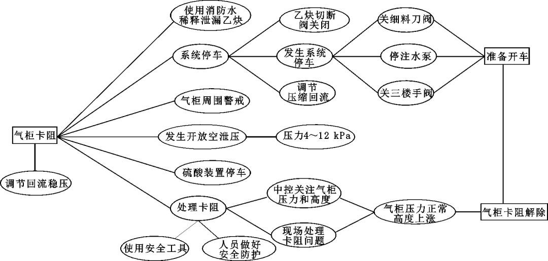

气柜卡阻后的处置措施见图2。
图2 气柜卡阻后的处置措施
(1)当班班长通知调度乙炔气柜卡阻需要紧急停车,调度通知全厂紧急停车,电解装置电流强度降至12 kA。
(2)调度通知公辅工序根据氮气压力启动备用制氮机并入系统,必要时使用氮气储罐气体。
(3)乙炔压缩岗位现场停乙炔压缩机,关闭压缩机进出口阀门及大回流阀门。
(4)中控对气柜水槽进行补水,保证水槽满液位运行。
(5)密切关注气柜压力及高度变化,当气柜压力过高时联系发生工序手动泄压,压力低时中控打开气柜紧急充氮阀补压,保证气柜压力在2~3 kPa,不得波动太大。
(6)安全员负责现场管控,气柜周围停止一切检修作业,气柜周围60 m范围内进行警戒,现场人员做好撤离准备。
(7)险情处理完毕后,乙炔工序组织维修人员抢修,气柜卡阻解除后,根据调度通知做好开车准备。
