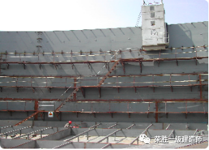

1.外搭脚手架正装法
(1)脚手架随罐壁板升高而逐层搭设。
(2)当纵向焊缝采用气电立焊、环向焊缝采用自动焊时,脚手架不得影响焊接操作。
(3)采用在壁板内侧挂设移动小车进行内侧施工。
(4)采用吊车吊装壁板。这种架设正装法( 包括以下内挂脚手架正装法)适合于大型和特大型储罐,便于自动焊作业。(外搭脚手架,内侧小车施工)

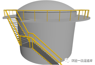

2.内挂脚手架正装法
(1)每组对一圈壁板,就在壁板内侧沿圆周挂上一圈三脚架,在三脚架上铺设跳板,组成环形脚手架,作业人员即可在跳板上组对安装上一层壁板。
(2)在已安装的最上一层内侧沿圆周按规定间距在同一水平标高处挂上一圈三脚架,铺满跳板,跳板搭头处捆绑牢固,安装护栏。
(3)搭设楼梯间或斜梯连接各圈脚手架,形成上、下通道。
(4)一台储罐施工宜用2层至3层脚手架,1个或2个楼梯间,脚手架从下至上交替使用。
(5)在罐壁外侧挂设移动小车进行罐壁外侧施工。(内搭脚手架,外侧小车施工)
(6)采用吊车吊装壁板。

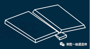

(1)底板边缘板对接接头采用不等间隙,间隙要外小内大;采用反变形措施,在边缘板下安装楔铁,补偿焊缝的角向收缩。
