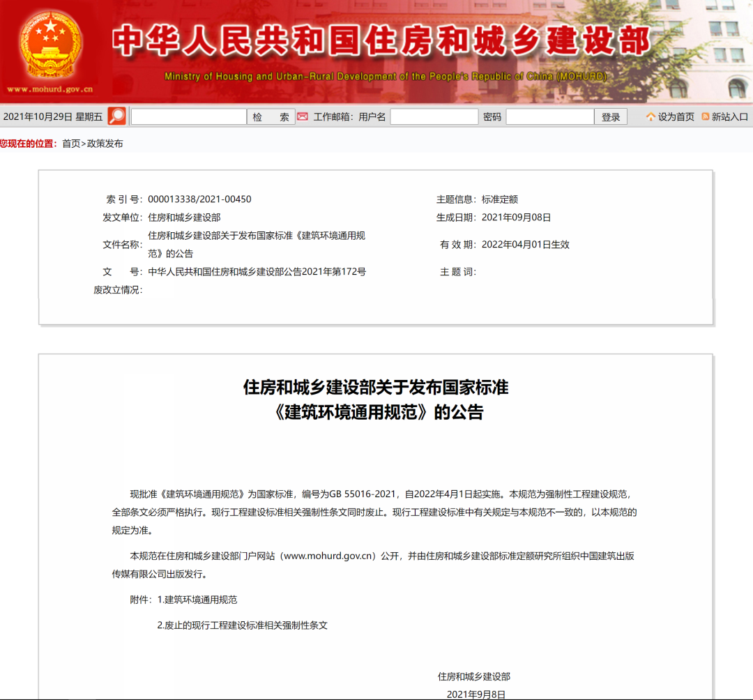

2022年4月1日开始执行的《建筑环境通用规范》(以下简称《规范》),对设计工作提出了一些新的要求,其中就包括光环境有关的若干设计内容。除了大家相对熟悉的天然采光的模拟计算之外,还有一些条款是涉及人工照明的。绿建斯维尔采光分析软件DALI2023已经对《规范》做了全面支持,今天我们先来看看《规范》3.3.3条的照明平均照度与照度均匀度如何计算!
图1-《规范》3.3.3条正文
在3.3.3条中,主要涉及两个指标,一是照度值,二是照度均匀度。而分析对象又包括房间的水平面和垂直面。

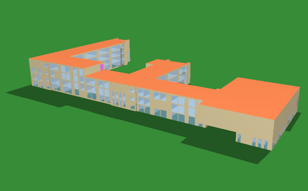

这里我们选择一个学校案例,可以同时计算水平面照度值及黑板书写面的照度值。
图2-案例模型观察

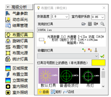

除了常规的采光设置之外,针对照明相关计算我们需要额外进行【布置灯具】。
图3图4-布置灯具
DALI2023,支持灯具ies、ldt格式文件,可链接至在线灯具库选择不同品牌的灯具文件,支持用户查看灯具配光曲线。

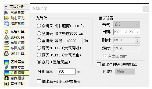

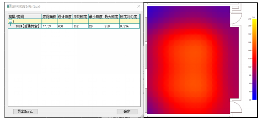

【布置灯具】完成后,可通过【布置立面】去创建垂直分析面,即案例中的书写黑板面。这之后,进行【立面照度】与【区域照度】即可获得平均照度、均匀度、照度极值等指标。
图5图6-立面照度
图7图8-部分结果

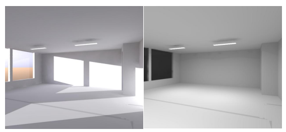

在此之后,为了更直观地展示结果,还可以通过【三维采光】功能输出房间任意观测角度的渲染图。
图9图10-昼间/夜间三维渲染图
