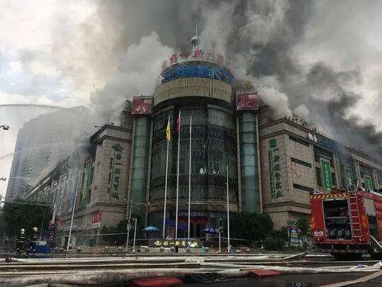

近年来,随着城市经济繁荣,人民生活水平提高,我国大型城市商业综合体逐年增多。从几万平方到几十万平方,功能也越来越复杂,这类场所一旦发生火灾,损失大、伤亡大、影响大,灭火救援困难。
特别是四川达州商贸城火灾,燃烧近66小时,引起大家对大型商业综合体消防安全的高度关注。大型商业综合体内的餐饮场所,存在厨房使用明火不慎、油锅过热起火;临时增设灶台使用明火;违规使用瓶装液化石油气及甲、乙类液体燃料;用油用电用火集中,火灾风险大,一旦起火,极易造成人员伤亡甚至群死群伤。学习以下要求,提醒群众关注身边场所,防范火灾隐患,共同维护消防安全。
