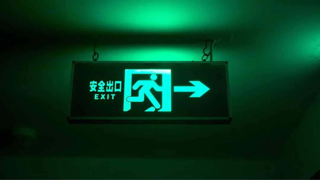

《建规》2.1.14 对安全出口的定义是,供人员安全疏散用的楼梯间和室外楼梯的出入口或直通室内外安全区域的出口。
此处所谓“室内安全区域”包括符合规范规定的疏散楼梯间及其前室、避难间、避难层、避难走道、符合要求的室内步行街或有顶下沉广场、有顶庭院、相互间采用防火墙完全分隔的相邻防火区等;“室外安全区域”包括室外地面、符合疏散要求并具有直接到达地面设施的上人屋面、平台以及符合《建规》第6.6.4条(当仅供通行的天桥、连廊采用不燃材料,且建筑物通向天桥、连廊的出口符合安全出口的要求)要求的天桥、连廊等。
尽管《建规》将避难走道视为室内安全区,但其安全性能仍有别于室外地面,因此设计的安全出口要直接通向室外,尽量避免通过避难走道再疏散到室外地面。
安全出口是疏散门的一种,主要针对某一独立的防火分区或楼层而言;疏散门不一定是安全出口,疏散门包括安全出口和房间疏散门,因此安全出口是安全度更高的疏散门。例如高层建筑中会议室的门仅为疏散门,不是安全出口;而与会议室同层的防烟楼梯间的入口则为安全出口。
