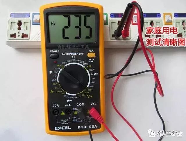

  1. 如上图就是一块常用的数字万用表,数字万用表底部有四个孔,一个黑色的孔也就是COM端,用来插黑色的表针;三个红色的孔,分别用来测量大电流,小电流,电压电阻以及二极管;
  2. 数字万用表中间部位是万用表的档位调节,看上图,分别可以测量交流电压,直流电压,电阻以及二极管,电容,以及交流和直流电流;
  3. 数字万用表最上面是数字显示屏幕,屏幕下面还有两个按钮,分别是数据保留按钮和手动或者自动量程选择按钮。
介绍完了万用表的所有功能,那么我们就可以使用要用表来测量带电线路的通断了,具体做法如下(注意有电危险,非专业电工不要尝试):
  1. 我们把黑色的表笔插在COM孔,红色的表笔插在电压电阻孔,也就是数字万用表下面四个孔的最右边那个;
  2. 第一种方法使用电压档检测带电线路通断,我们要把数字万用表的方位旋转至交流电压档,每个数字万用表交流电压档不太相同,我们选择电压最大那一档就可以了;
  3. 然后我们用黑色的表笔和红色的表笔分别接触线路的零线和火线,如果显示屏上显示的数值为220V左右(三相电380V左右),那么线路是通路;如果显示数值为零,那么火线是断路;然后我们再用表笔分别接出火线和大地,看看显示的数值,如果测出来的数值跟火线和零线之间的电压一样,那么零线接地了。

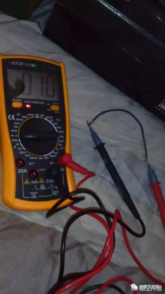

  4. 第二种方法我们可以使用蜂鸣档直接检测线路的通断,黑色和红色的表笔还插在原来的位置;
  5. 我们再把数字万用表的档位调至蜂鸣档,这时我们用黑色和红色的表笔分别接出零线和火线,如果万用表指示灯闪烁或者是发出蜂鸣声,那么线路就是通路;如果指示灯不亮也没有蜂鸣声发出,那么线路就是短路。
