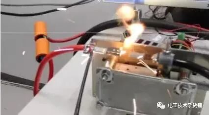

二、广泛采用的基本灭弧方法有以下几种:1,迅速拉长电弧。2,将长弧分成几个短弧。3,使电弧在周围介质中移动。4,吹弧。
三、交流电弧的特点是,电弧电压和电弧电流的大小及相位都是随时间作周期性变化的,每一周期内有两次过零值。电流过零时,电弧自动熄灭,而后随电流的增大,电弧又重新点燃,故交流电弧的伏安特性。

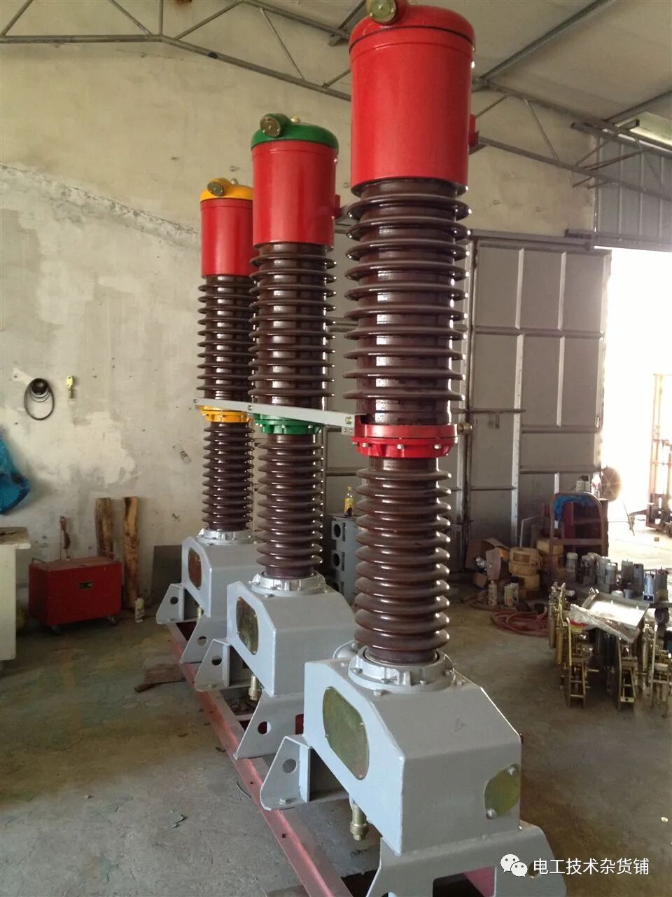

四、断路器是高压开关设备中最要、最复杂的一种,既能切换正常负载,又可排除短路故障,同时承担着控制和保护双重任务。
五、SN10—10Ⅰ型断路器的检修:断路器在满容量开断后,一般需进行检修,可按下列顺序进行。一、拆下放油螺钉21,将断路器内的油放出。二、打开帽子3,拆下静触座6,检察弧触指及触指的烧损状况,烧毁严重者应换掉。三、检查绝缘套筒30,擦去表面的碳化层。四、拆下螺纹压圈8,取出隔弧板,烧损严重者应更换。(若下部无异常现象,就不必再往下检查,检查完后,用清洁的变压器油冲洗干净,所有待装配的零部件均需用变压器油清洗,并擦干净,装配时可按下列顺序进行)。一、装上放油螺钉,螺钉应拧紧。二、装灭弧室,装配顺序见图纸,注意隔弧板的喷口方向。三、拧紧螺纹压圈,将隔弧板压紧,然后检查尺寸93±0.5(Ⅰ型)和135±0.5(Ⅱ型)如达不到要求,可增减绝缘衬垫来实现。在装配Ⅰ型的螺纹圈时,既要压紧隔弧板,又要使其上的两个M8螺孔与下出线重合。为了达到这个目的,可以增减垫圈的数量。四、装绝缘套筒。五、装静触座,检查逆止螺钉是否已装好。六、注入符合“GB2536—81”标准的变压器油。七、装上帽子,注意排气孔的方向。(中相排气孔向后,两边向后与中相成45度角)。
六、少油断路器的运行:一、应经常巡逻断路器的油面位置在规定的标准线上。油色应正常。桶壳、油阀、油位计等处是否清洁、无渗漏油现象。二、瓷绝缘部分应无破裂、掉瓷、闪络放电痕迹和电晕等现象。表面应无脏污。三、各部位的连接点处应无腐蚀及过热现象。四、拉、合闸指示器标志是否清楚,位置是否正确,并与指示灯的指示一致。五、装于室外的断路器,操作箱防雨应严密,铁件无锈蚀。六、操作机构应保证经常的灵活可靠,无卡塞现象,并定期在转动部位加润滑油。

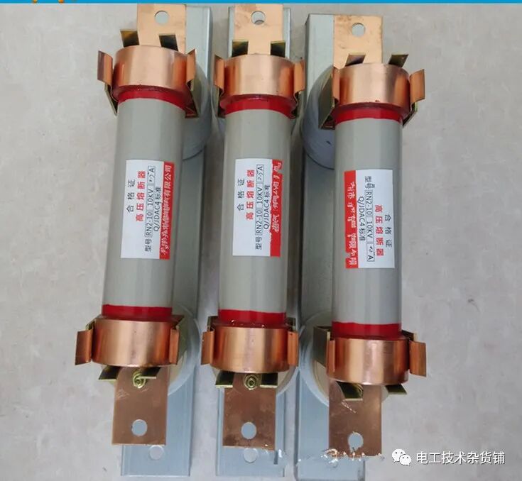

七、熔丝又称熔体,是熔断器中主要部件,利用它在电流的热作用下来熔化、断开电路。要求具有下列性质:熔点低、导电性能好、不易氧化和易于加工。
八、熔断器的选用原则:1,熔断器的保护特性必须与被保护对象的过载特性有良好的配合,使其在整个曲线范围内获得可靠的保护。2,熔断器的极限分断电流应大于或等于所保护电路可能出现的短路冲击电流的有效值,否则就不能获得可靠短路保护。3,在配电系统中,各级熔断器必须相互配合以实现选择性,一般要求前一级熔体比后一级熔体的额定电流大2-3倍,这样才能避免因发生越级动作而扩大停电范围。4,只有要求不高电动机才采用熔断器作过载保护,一般过载保护最宜用热继电器,而熔断器则只作短路保护。
