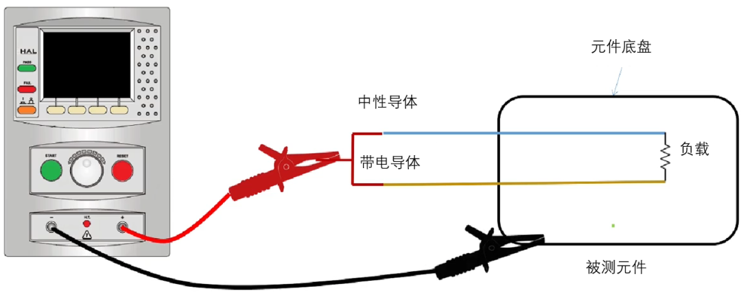

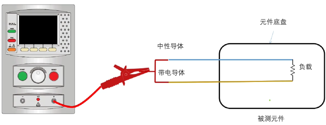

一个典型的高压绝缘测试包含两个连接到被测元件的回路:
一个正极(热端或高压)连接,通常与被测体连接市电导体相连
一个负极(冷端或低压)连接,一般情况下和被测体的底盘相连
假设有多根导线存在(例如火线和零线),通常将其绑在一起且对短接的导体施以电压

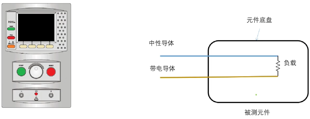

Class 2 测试:
需要使用外部返回接线
可能需要多次重复测试来分离外部导电元件
金属薄膜/导点泡沫可用来测试接线

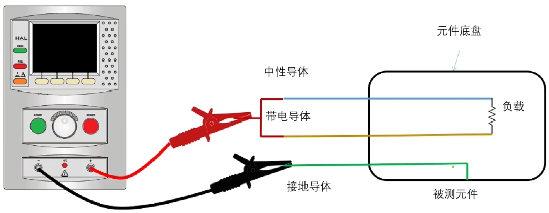

Class 1 测试:
1类测试能够经过市电接地端子或插头进行,而不是通过设备底盘进行
接地作为泄漏电流的返回路径
一定要保证全部使用单独接地带的部件均已完成接地连接测试

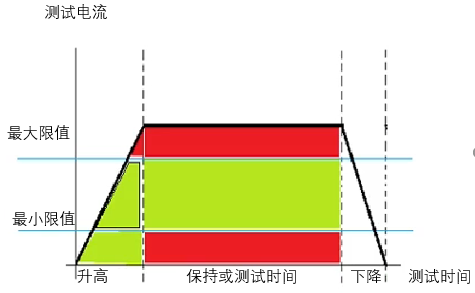

设置通过阈值
假如被测电流不超过设定的限值,结果被认为试验良好。但是,某些标准建议限制电流:5mA,在BS EN标准(例如60598.60335)不该出现击穿和火花的情况。
一般这类情况下会出线电流急剧增加。很难监控到这种情况,因此可以采用测试限值来停止测试。

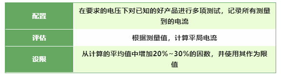

设置通过阈值——常见的作法
注释:平均测量值3.3mA(3.3+(3.3*0.25)=3.3+0.825=限值 4.125mA)

1、许多高级的测试设备也允许设置最小限值
2、其能够作为一种方法来确保接线是正确的
3、设置一个低于通过限值但高于0mA的下限值
4、可以作为一种质量测量
