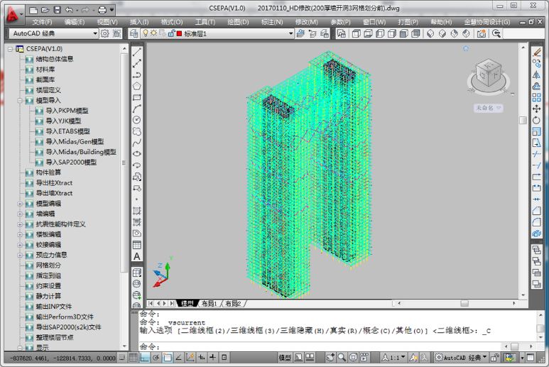

CSEPA是中南建筑设计院基于Abaqus开发的复杂建筑结构高等非线性分析集成软件,很好地弥补了Abaqus在建筑结构方面应用的不足。
复杂建筑结构高等非线性分析集成软件CSEPA
CSEPA对Abaqus的功能增强主要有三部分:一是通过前处理模块将基于小震的设计模型(支持PKPM、YJK、Midas、ETABS、SAP2000)转换成Abaqus的模型;二是通过Abaqus的子程序接口扩展了分析功能,如减隔震单元、特色混凝土本构等;三是通过后处理模块自动计算规范中的楼层指标、性能评价指标,生成分析报告等。

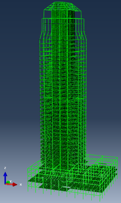

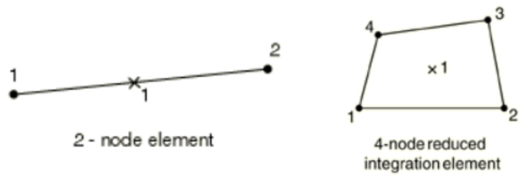

Abaqus提供了丰富的结构单元类型,如梁单元、杆单元、壳单元、膜单元、实体单元,以及质量单元、弹簧单元、阻尼器单元、连接单元等。建筑结构中的梁、柱和斜撑一般选择用梁单元(B31),剪力墙和楼板一般选择用壳单元(S4R),对于复杂关键部位(如巨型柱、关键节点)则可以选择用实体单元(C3D8R)。
梁单元(B31)与壳单元(S4R)
建筑结构的Abaqus模型

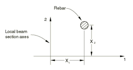

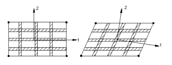

对于梁单元中的纵筋和壳单元的分布筋,Abaqus提供了相应的建模功能,使钢筋与混凝土粘结共同受力。
梁单元纵筋
壳单元分布筋

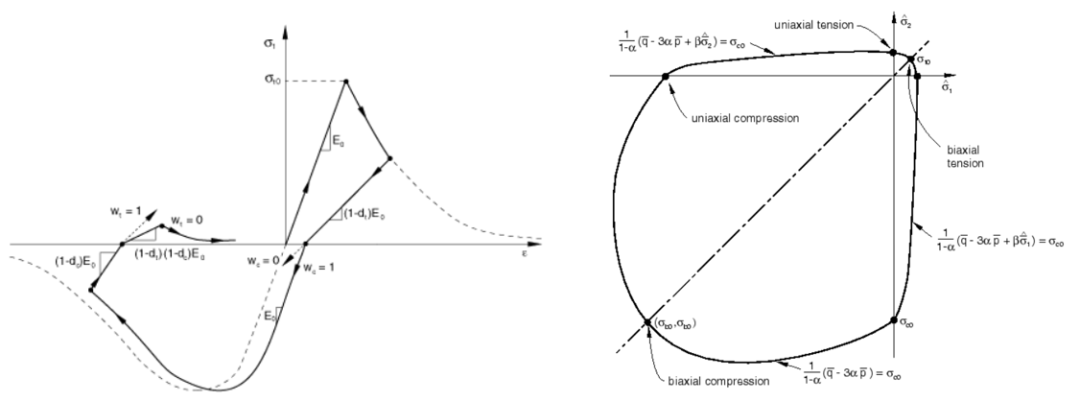

在罕遇地震作用下,结构的很多构件会进入塑性变形阶段,因而需要采用弹塑性本构关系。Abaqus中提供了丰富的本构关系,如金属、橡胶、混凝土、岩土等材料模型。在建筑结构中,应用较多的则是用于模拟钢材的运动强化von-Mises模型以及模拟混凝土的损伤塑性模型。
混凝土损伤塑性模型
此外,CSEPA基于Abaqus材料子程序接口开发了多种具有本地特色的混凝土本构,以满足用户的多样化需求,如《混凝土结构设计规范》中的模型、考虑箍筋约束的Mander模型、考虑钢管约束的韩林海模型/钟善桐模型/周绪红模型等。

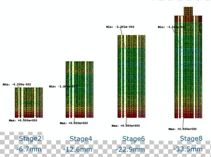

施工模拟分析
规范规定结构应进行施工模拟分析,以施工全过程完成后的内力为初始状态,再进行地震下的弹塑性分析;在计算地震作用时,建筑的重力荷载代表值应取结构和构配件自重标准值和各可变荷载组合值之和。
Abaqus可以在分析步中增加或移除指定的单元来实现施工过程的模拟,并且可以考虑材料非线性和几何非线性。这样在进行后续的弹塑性分析时,初始状态是平衡的,不会有突变和震荡。
结构施工过程模拟

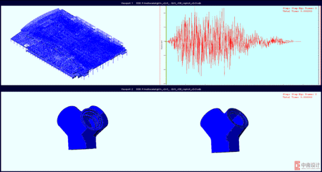

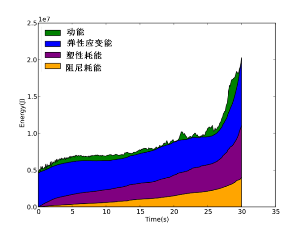

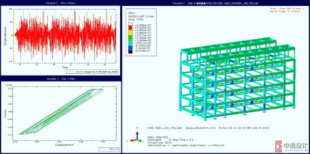

动力时程分析
Abaqus的动力时程分析有两类,隐式方法和显式方法,对于建筑结构的大震弹塑性分析一般采用显式方法。动力时程分析时除了重力荷载,还要选择合适的地震波进行地震加载,在Abaqus中一般通过指定结构底部节点的加速度历程来施加地震作用。对于大跨空间结构,可以通过多点输入的方式考虑地震的行波效应和局部场地效应。
结构动力时程分析

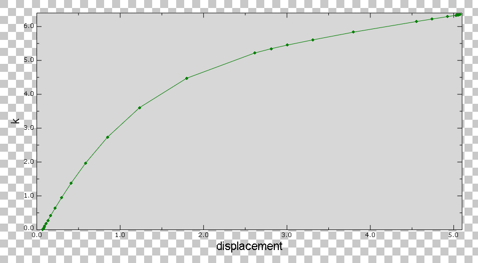

静力推覆分析

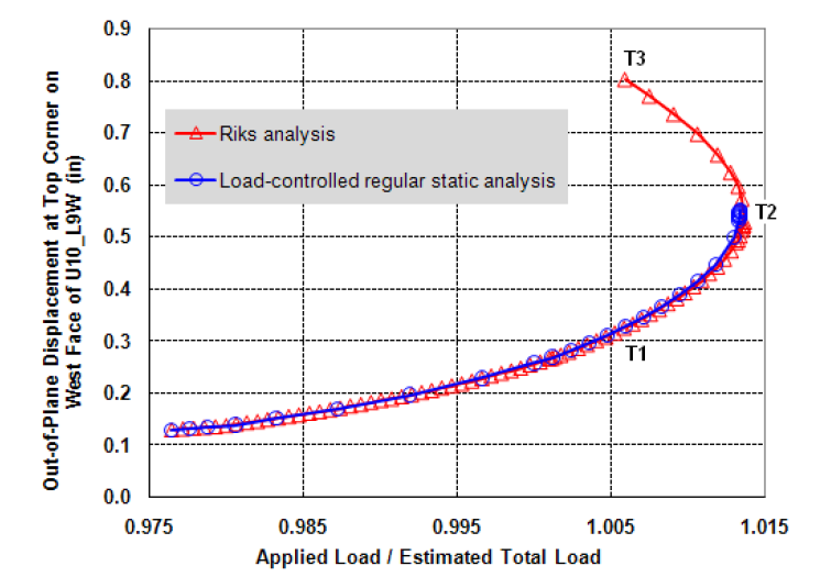

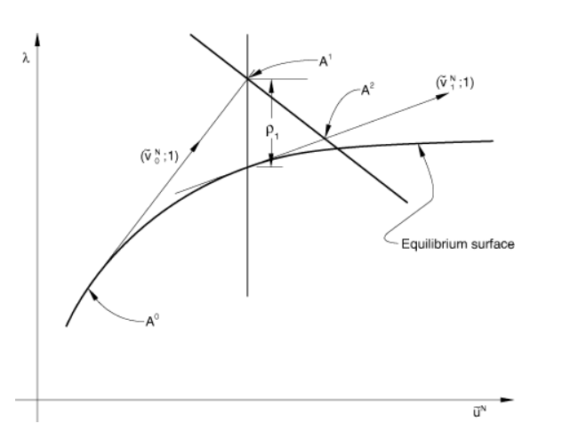

静力推覆分析因容易掌握、结果易于理解、计算量小等特点,在结构的大震弹塑性分析也有应用。Abaqus提供了两种静力非线性分析方法,普通静力非线性分析和弧长法静力非线性分析,静力推覆分析可以采用弧长法。
在施工模拟的基础上,施加侧向作用力进行推覆分析后,可以得到结构底部剪力和顶部位移的关系曲线。基于能力谱或目标位移等方法,可以确定结构在指定地震作用下的响应。
静力推覆曲线

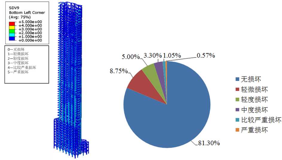

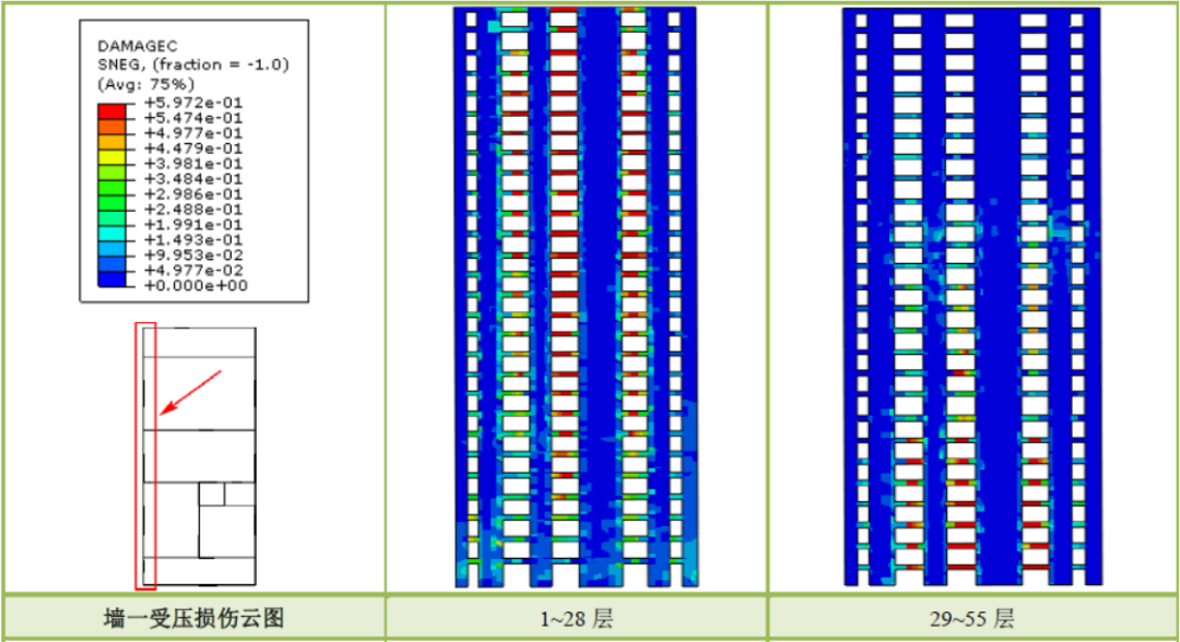

CSEPA的后处理模块可以提取Abaqus的结果,如剪力墙损伤分布、节点时程曲线、能量曲线等。
剪力墙损伤云图
动力时程分析能量曲线

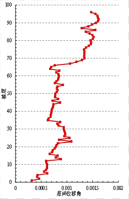

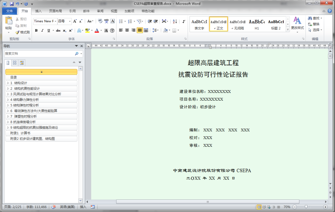

CSEPA还可以根据规范中的要求,对Abaqus的计算结果进行处理,得到层间位移角指标、构件性能评价结果、一键生成超限审查报告等。
构件性能评价与统计
超限审查报告

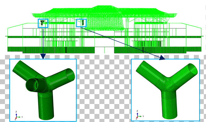

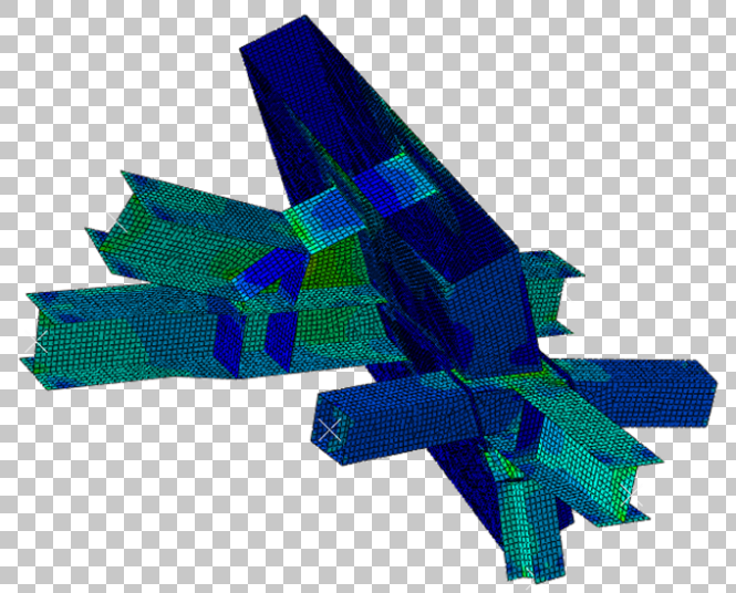

建筑结构的构件之间通过浇筑、焊接、铆接等方式进行连接,从而形成复杂的节点。在整体结构分析时,这些构件通常采用梁单元、壳单元等模拟,并不能考虑它们复杂的连接关系,会给整个结构安全性留下隐患。对于关键节点或区域,则需要进行精细化的分析。
在Abaqus中可以建立复杂节点的几何模型,并通过布尔运算或者约束关系将它们连接起来,进而通过网格划分将其划分成实体单元或者壳单元等,定义材料的弹塑性本构,实现对节点的精细化分析。
复杂节点的精细化分析
除了将关键节点独立进行精细分析,还可以将其与整个结构一同分析。如下所示,对结构中的节点建立精细模型,并通过约束关系与整体结构相连,然后进行分析,即多尺度分析。
整体结构中的精细节点模型
整体结构中的节点精细分析

承载能力是结构非常重要的指标,进行承载能力分析不仅可以获取结构承载力,还可以得到结构的破坏模式(延性、脆性或屈曲等)以及薄弱部位。承载能力分析为非线性静力分析,涉及到材料非线性和几何非线性,可以通过Abaqus的弧长法来完成。
如下为某桥梁节点护板的承载力分析,可以看到护板局部出现了屈曲变形。从承载曲线上可以得到其承载力,并且可以看到弧长法与普通静力非线性法的结果对比。

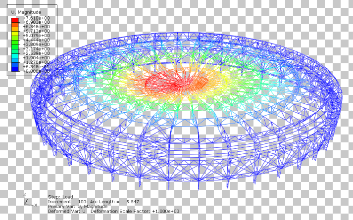

对于钢结构特别是大跨空间结构,结构的稳定性分析非常重要。通过分析可以获知结构的承载能力和失稳模式。
大跨空间结构的非线性屈曲分析

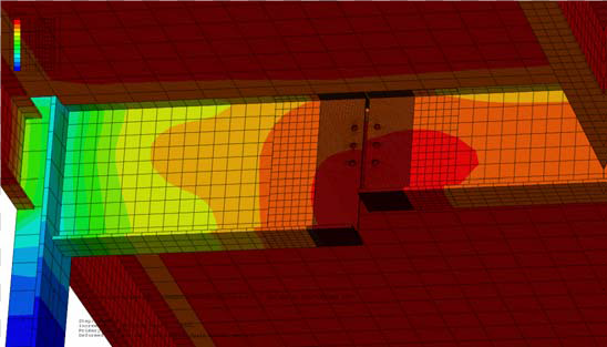

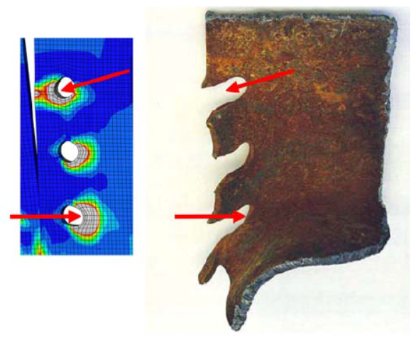

火灾高温对结构材料的力学性能有显著影响。钢材虽不燃烧但不耐火,当温度为400℃时,钢材的屈服强度将降至室温时的一半;当温度达到600℃时,强度和刚度基本全部丧失,因此火灾发生时,钢结构极易发生垮塌。混凝土材料在高温下会爆裂,强度和刚度也会降低。
Abaqus支持热-结构耦合分析和材料属性随温度变化,可用于结构防火非线性分析。如下所示为美国9.11事件中世贸中心5号楼的局部火灾分析,首先通过热传导分析得出结构上的温度分布;然后通过结构分析得到位移和应力分布。
结构温度分布
螺栓孔附近的仿真变形与实际变形
