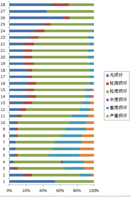

各楼层连梁损伤情况统计
上图是某剪力墙结构设防烈度下连梁损伤情况

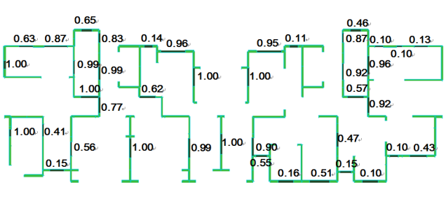

上图为采用SAUSG软件
基于非线性分析得到的第7层连梁刚度折减系数
大家可以从以上两组图中看出,不同楼层、不同位置连梁在设防烈度下的损伤破坏情况及连梁刚度折减系数差异性很大。

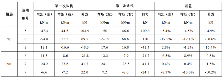

连梁刚度折减系数对连梁内力的影响

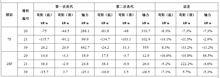

连梁刚度折减系数对相邻剪力墙内力的影响
同时可以从表格中看出,若采用全楼统一的连梁刚度折减系数,则将导致连梁及相邻剪力墙的内力与实际受力状态明显不符,影响混凝土结构的安全性与经济性。

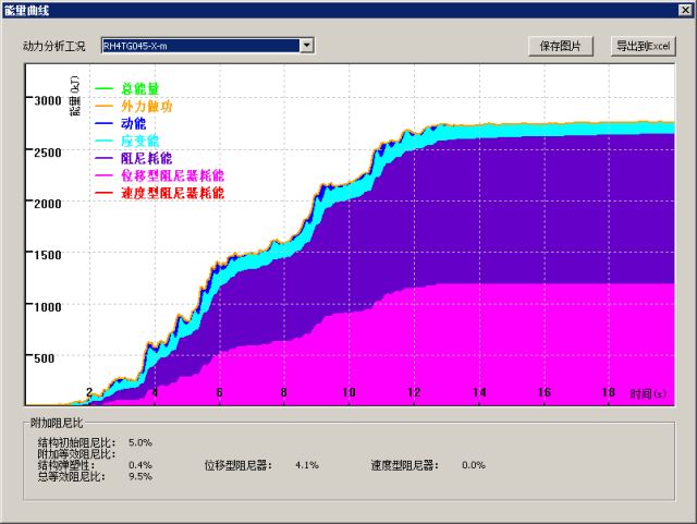

SAUSG软件计算得到的能量图如下图所示:
人工地震动非线性分析能量图
通过能量图得到阻尼器总耗能为1191.47kJ,结构初始阻尼耗能为1455.66kJ,计算阻尼器附加阻尼比为:
结合以上可以看出,规范简化公式和基于非线性分析得到的附加阻尼比相差很大,原因是简化算法的一些基本假定与实际情况并不相符:

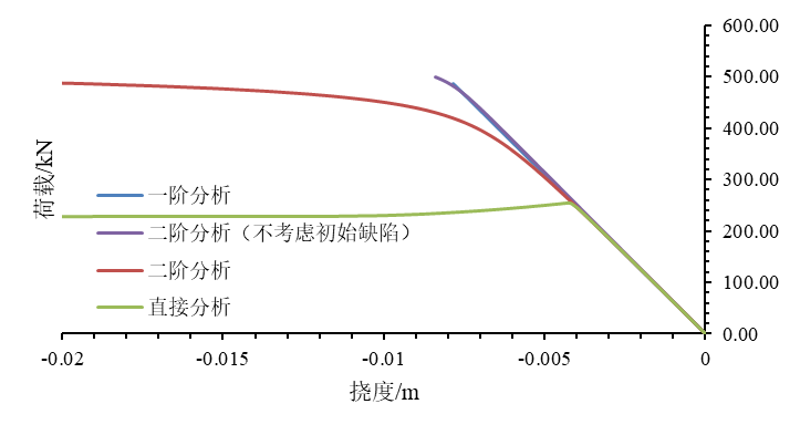

目前阶段,钢结构的设计基于分叉点稳定的欧拉公式,根据结构有、无侧移状态及构件边界条件,通过构件的计算长度系数进行稳定验算。这种钢结构稳定计算方法是在计算技术不具备的情况下,方便手工计算的一种简化方法,有明确的理想化假定,也比较粗糙。国内、外近年来的钢结构设计,越来越多地倾向于直接考虑结构和构件的初始缺陷和初始应力、结构的P-Δ效应和构件的P-δ等几何非线性影响以及材料的非线性属性,进行钢结构直接分析设计。
一阶、二阶和直接分析荷载-位移曲线对比

以上图、表中给出了某实际钢结构算例采用SAUSG软件得到的一阶、二阶和双重非线性直接分析设计的全过程荷载-位移曲线对比。
可以看出,初始缺陷、几何非线性和材料非线性对钢结构的设计结果影响均较显著,采用直接分析设计方法可以明显提高钢结构的设计安全度及实现钢结构优化设计。
