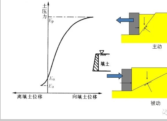

在本科学习阶段,任何一本教材都阐述了位移和土压力的关系,即影响土压力的诸多因素中,墙体位移条件是主要因素之一,分为三种情况:
1、当墙后土体没有水平位移,土体处于 弹性平衡状态,此时作用在墙背上的力为静止土压力;
2、当墙后土压力使墙产生离开填土方向的位移,为阻止填土下滑,填土在滑动面上剪应力增加,当滑面上剪应力等于土的抗剪强度,土体达到 极限平衡状态,此时作用在墙背上的力为主动土压力;
3、当挡土墙在外力作用下向填土方向移动,填土受挤压而上滑,为阻止其上滑,土抗剪能力发挥,当墙位移足够大,滑面上剪应力达到土抗剪强度,土体 土体达到 极限 平衡状态,此时作用在墙背上的力为被动土压力。

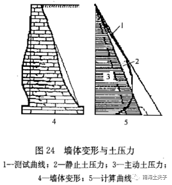

其实在《建筑地基基础设计规范》(GB50007-2011)第246页6.7.3条条文说明中图24给出了一个实例,

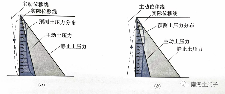

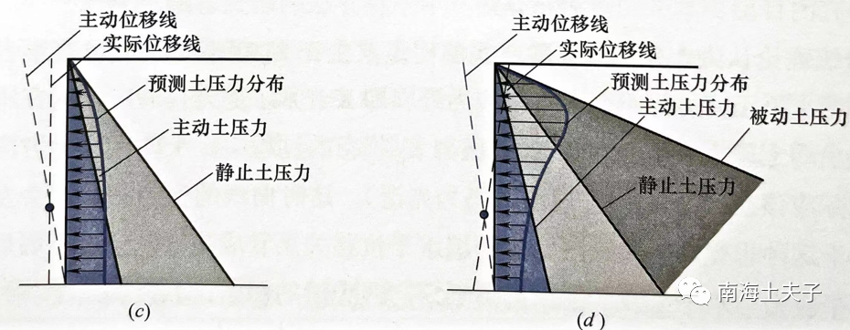

日本松冈元教授在其《土力学》中,对挡土墙发生各种形式位移对应的土压力给出了定性描述,图中主被动土压力均为按朗金理论计算:
各种位移形式相应的土压力分部
图(a)中,挡墙上下两端位移为0,中间外突(即地基规范条文说明的内容),顶部位移接近静止土压力相应的位移,中间位移小于主动土压力相应的位移,底部位移接近主动土压力相应的位移,实测土压力顶部接近静止土压力,中间小于主动土压力,下部接近主动土压力;
图(b)中,挡墙上端不移动(加了刚性支撑),下端移动,实测土压力上半部分接近静止土压力,下半部分接近主动土压力;
图(c)中,挡墙远离填土方向平移;实测土压力上端介于静止土压力和主动土压力之间,下端小于主动土压力;
图(d)中,挡墙挤压填土,下端外移,实测土压力上端接近被动土压力,下端小于主动土压力。

值得指出的是,《建筑地基基础设计规范》(GB50007-2011)第246页6.7.3条条文说明中提到,“对于高大的挡土墙结构来说,采用古典土压力理论(朗金或库仑)计算的结果偏小,土压力的分布也有较大的偏差。对于高大挡土墙,通常也不允许出现达到极限平衡状态时的位移值,因此在土压力计算式中计入增大系数”。目前,在注册岩土案例中,有种流行的说法,就是计算挡土墙土压力如果题目指明了规范,要根据墙高乘以增大系数,而未指明规范可按土力学计算的,可不乘增大系数,这种说法是不严谨的,虽然按照目前市面流行的解答都是这么操作也能得到答案。其实乘增大系数是只针对高大挡土墙而言,就是由于上述图(a)所示的原因,规范的本意是两点,一是实测土压力与理论土压力的偏差,二是偏于保守,直接按土力学计算高大挡土墙的土压力与实际是有较大偏差的。
