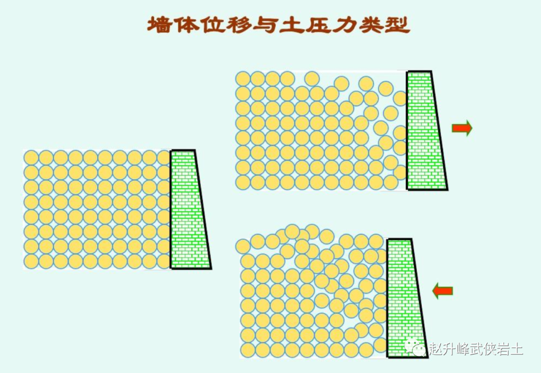

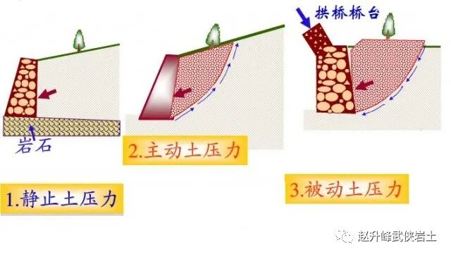

土压力earth pressure:指土体作用在建筑物或构筑物上的力,促使建筑物或构筑物移动的土体推力称主动土压力;阻止建筑物或构筑物移动的土体对抗力称被动土压力。

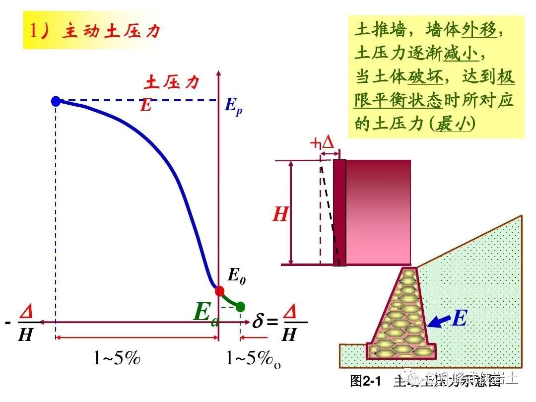

(1)静止土压力: 当挡土墙静止不动,土体处于弹性平衡状态时,土对墙的压力称为静止土压力 E 0  。
(2)主动土压力:当挡土墙向离开土体方向偏移至土体达到极限平衡状态时,作用在墙上的土压力称为主动土压力,一般用Ea表示。
(3)被动土压力:当挡土墙向土体方向偏移至土体达到极限平衡状态时,作用在挡土墙上的土压力称为被动土压力,用Ep表示。
基坑或边坡周边,具有对变形特别敏感的建筑物或构筑物、市政设施、城市轨交等,深开挖工程,控制变形要求严格。如果设计计算仍采用主动土压力似乎不合理。如果土压力采用静止土压力,则支护造价高昂,亦似乎不合理。
这里涉及到一个需思考和明确的条件,即主动土压力和静止土压力的转换点在哪里?换句话说即是,土体位移达到多大时,则由静止土压力转变成主动土压力;或者说位移控制到多小时,就不能采用主动土压力计算?

在岩土工程中经常会遇到挡土墙,例如,地下室外墙、桥墩、支护结构等,这些挡土墙均受到土压力的作用,土压力的大小以及分布规律受到墙体可能的位移、墙后填土的种类、填土面的形式、墙体的刚度和地基的变形等一系列因素的影响。根据墙的位移情况和墙后面填土所处的应力状态,土压力一般分为三种。 主动土压力 当挡土墙离开土体方向偏移至土体达到极限平衡状态时,作用在挡土墙上的土压力称为主动土压力,如下图所示。
