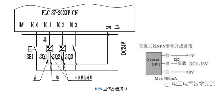

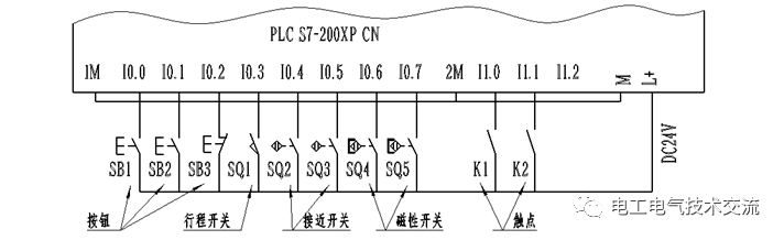

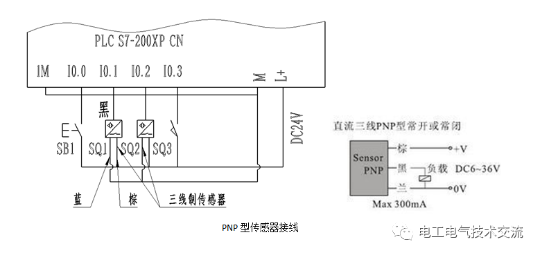

3. 输入端接线。PLC的输入端接按钮、行程开关、继电器、传感器等的触点等。对于S7-200PLC,不同类型的输入元件,在接线时要注意接线方式。
(1)按钮、继电器触点、行程开关等无源触点(也称干接点)的元件及两线制传感器等元件,接线时可按照下图接。这里公共端1M、2M与直流电源的负极M连接,外部元件的引出的两根线分别与PLC输入端子和L+相连,像传感器之类需要PLC给它提供电源才能工作的,还要注意极性接对。
(2)三线制传感器接线时要考虑电源“+”“-”极,棕色线接电源正极(L+),蓝色线接负极(M),黑色的线接负载(PLC的输入端子)。此时还要注意公共端1M、2M等与电源的哪个端相连,如果是PNP型传感器,公共端与M相连,如果是NPN型传感器,公共端与L+相连。

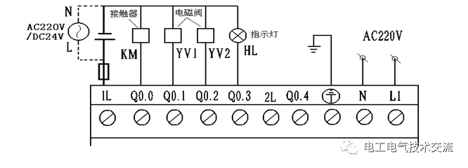

4. 输出端接线。
PLC的输出端可以直接驱动接触器、继电器、电磁阀、指示灯等元件,它们需要外接电源进行驱动。电源类型要看PLC输出端类型,晶体管型(DC)是直流输出,继电器(Relay)还是交直流输出。晶体管型输出,电源只能用直流电源;继电器型输出既可以用直流电源,也可以用交流电源。
