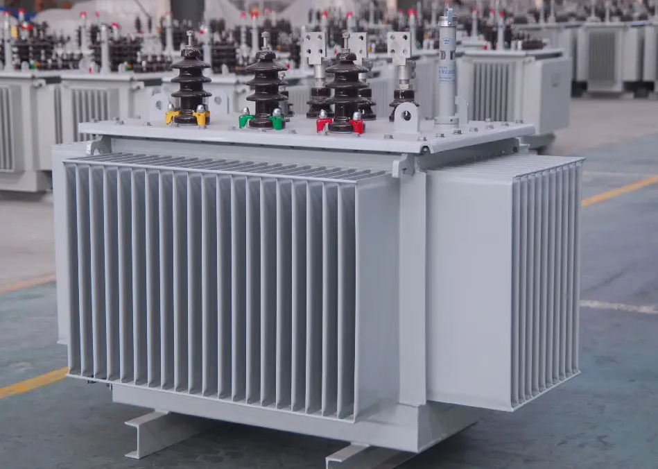

三、连接组标号的含义和表示方法 图片
连接组标号是表示变压器绕组的连接方法以及原、副边对应线电势相位关系的符号。 连接组标号由字符和数字两部分组成,前面的字符自左向事依次表示高压、低压绕组的连接方法。
后面的数字可以是0——11之间的整数,它代表低压绕组线电势对高压绕组线电势相位移的大小,该数字乘以30°即为低压边线电势滞后于高压边红电势相位移的角度数。
这种相位关系通常用“时钟表示法”加以说明,即以原边线电势相量做为时钟的分针,并令其固定指向12位置,以对应的副边线电势相量做为时针,它所指的时数就是连接组标号中的数字。
