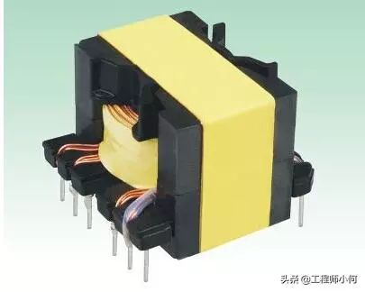

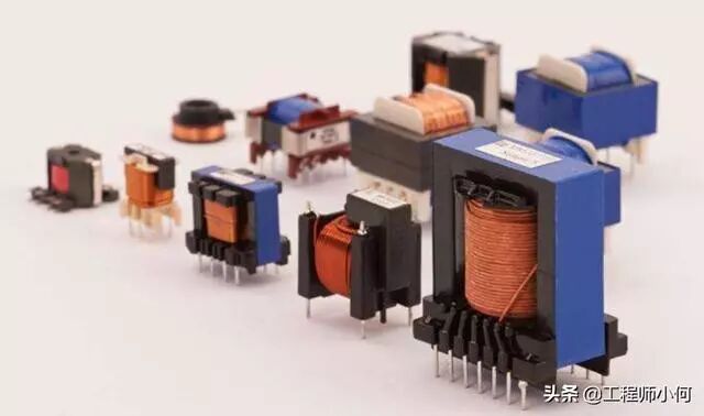

变压器(Transformer)是利用电磁感应的原理,从一个电路向另一个电路传递电能或传输信号的一种电器,是电能传递或作为信号传输的重要元件。变压器是变换交流电压、电流和阻抗的器件,当初级线圈中通有交流电流时,铁芯(或磁芯)中便产生交流磁通,使次级线圈中感应出电压(或电流)。
变压器主要构成是初级线圈、次级线圈和铁芯(磁芯),线圈有两个或两个以上的绕组,其中接电源的绕组叫初级线圈,其余的绕组叫次级线圈。变压器的电路符号常用T当作编号的开头.例: T01, T201等。

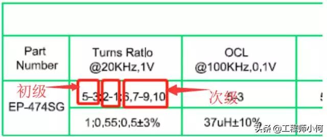

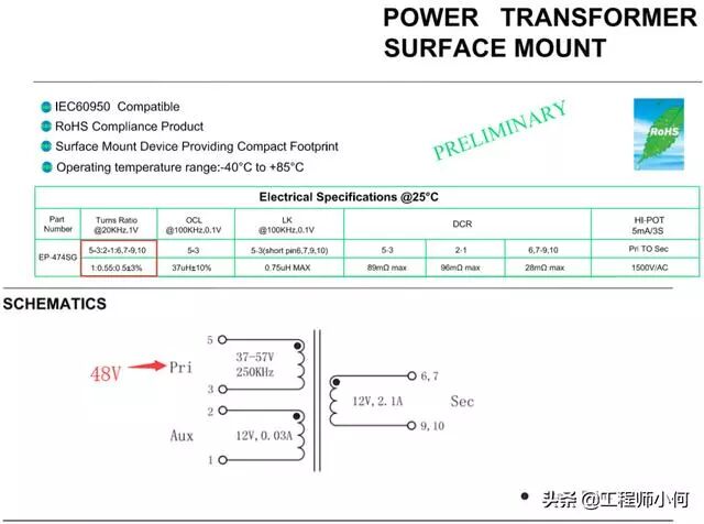

用过变压器的同学也许有些时候面对变压器时总感觉看变压器规格书时总是一头雾水,很多同学会问,此变压器每组线圈的匝数怎么看呢?别急,下面带大家一探究竟!下图是某款变压器datasheet:
此12V输出的变压器Pri级和Sec级线圈的匝数比怎么看?
按照匝数比,如上图所示,如果Pri级是48V,那么次级输出电压是多少?
如图,我们可以看到变压器初次级匝数比是:1:0.5,所以变压器次级输出电压的:48V*0.5=24.0V。同学们了解了吗?
