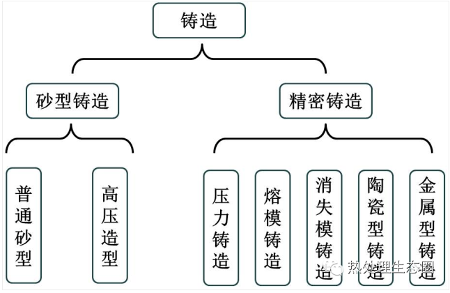

常见的铸造方法有砂型铸造和精密铸造,详细的分类方法如下表所示。
砂型铸造:砂型铸造——在砂型中生产铸件的铸造方法。钢、铁和大多数有色合金铸件都可用砂型铸造方法获得。由于砂型铸造所用的造型材料价廉易得,铸型制造简便,对铸件的单件生产、成批生产和大量生产均能适应,长期以来,一直是铸造生产中的基本工艺。
精密铸造:精密铸造是用精密的造型方法获得精确铸件工艺的总称。它的产品精密、复杂、接近于零件最后形状,可不加工或很少加工就直接使用,是一种近净形成形的先进工艺。
铸造方法分类

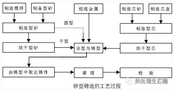

1. 普通砂型铸造
制造砂型的基本原材料是铸造砂和型砂粘结剂。最常用的铸造砂是硅质砂,硅砂的高温性能不能满足使用要求时则使用锆英砂、铬铁矿砂、刚玉砂等特种砂。应用最广的型砂粘结剂是粘土,也可采用各种干性油或半干性油、水溶性硅酸盐或磷酸盐和各种合成树脂作型砂粘结剂。
砂型铸造中所用的外砂型按型砂所用的粘结剂及其建立强度的方式不同分为粘土湿砂型、粘土干砂型和化学硬化砂型3种。
砂型铸造用的是最流行和最简单类型的铸件已延用几个世纪.砂型铸造是用来制造大型部件,如灰铸铁,球墨铸铁,不锈钢和其它类型钢材等工序的砂型铸造。其中主要步骤包括绘画,模具,制芯,造型,熔化及浇注,清洁等。
工艺参数的选择
加工余量:所谓加工余量,就是铸件上需要切削加工的表面,应预先留出一定的加工余量,其大小取决于铸造合金的种类、造型方法、铸件大小及加工面在铸型中的位置等诸多因素。
起模斜度:为了使模样便于从铸型中取出,垂直于分型面的立壁上所加的斜度称为起模斜度。
铸造圆角:为了防止铸件在壁的连接和拐角处产生应力和裂纹,防止铸型的尖角损坏和产生砂眼,在设计铸件时,铸件壁的连接和拐角部分应设计成圆角。
型芯头:为了保证型芯在铸型中的定位、固定和排气,模样和型芯都要设计出型芯头。
收缩余量:由于铸件在浇注后的冷却收缩,制作模样时要加上这部分收缩尺寸。
优点:粘土的资源丰富、价格便宜。使用过的粘土湿砂经适当的砂处理后,绝大部分均可回收再用;
制造铸型的周期短、工效高;
混好的型砂可使用的时间长;
适应性很广,小件、大件,简单件、复杂件,单件、大批量都可采用;
缺点及局限性:因为每个砂质铸型只能浇注一次,获得铸件后铸型即损坏,必须重新造型,所以砂型铸造的生产效率较低;
铸型的刚度不高,铸件的尺寸精度较差;
铸件易于产生冲砂、夹砂、气孔等缺陷。

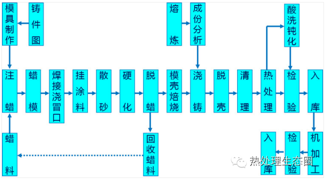

2. 熔模铸造
用蜡料做模样时,熔模铸造又称'失蜡铸造'。熔模铸造通常是指在易熔材料制成模样,在模样表面包覆若干层耐火材料制成型壳,再将模样熔化排出型壳,从而获得无分型面的铸型,经高温焙烧后即可填砂浇注的铸造方案。由于模样广泛采用蜡质材料来制造,故常将熔模铸造称为“失蜡铸造”。
可用熔模铸造法生产的合金种类有碳素钢、合金钢、耐热合金、不锈钢、精密合金、永磁合金、轴承合金、铜合金、铝合金、钛合金和球墨铸铁等。
熔模铸造工艺过程

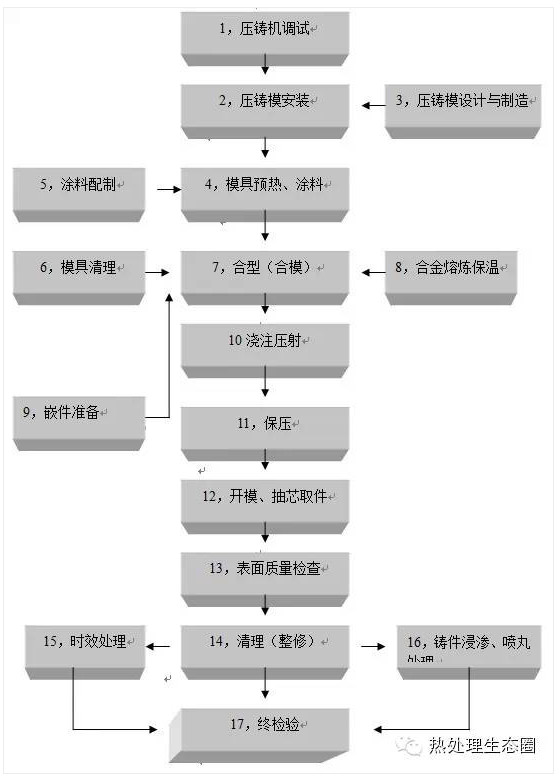

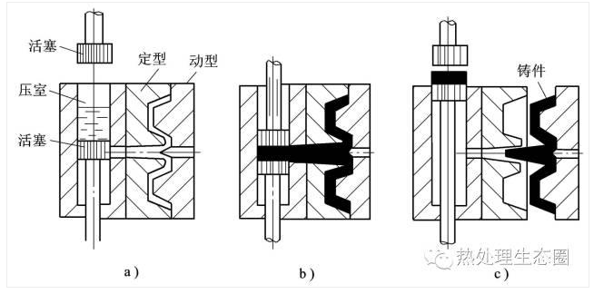

3. 压铸
压铸工艺原理是利用高压将金属液高速压入一精密金属模具型腔内,金属液在压力作用下冷却凝固而形成铸件。
压力铸造 a) 合型浇注 b) 压射 c) 开型顶件
冷、热室压铸是压铸工艺的两种基本方式。冷室压铸中金属液由手工或自动浇注装置浇入压室内,然后压射冲头前进,将金属液压入型腔。在热室压铸工艺中,压室垂直于坩埚内,金属液通过压室上的进料口自动流入压室。压射冲头向下运动,推动金属液通过鹅颈管进入型腔。金属液凝固后,压铸模具打开,取出铸件,完成一个压铸循环。
压铸工艺流程图
优点:
产品质量好。铸件尺寸精度高,一般相当于6~7级,甚至可达4级;表面光洁度好,一般相当于5~8级;强度和硬度较高,强度一般比砂型铸造提高25~30%,但延伸率 降低约70%;尺寸稳定,互换性好;可压铸薄壁复杂的铸件;
生产效率高。机器生产率高,例如国产JⅢ3型卧式冷空压铸机平均八小时可压铸600~700次,小型热室压铸机平均每八小时可压铸3000~7000次;压铸型寿命长,一付压铸型,压铸钟合金,寿命可达几十万次,甚至上百万次;易实现机械化和自动化;
经济效果优良。由于压铸件尺寸精确,表泛光洁等优点。一般不再进行机械加工而直接使用,或加工量很小,所以既提高了金属利用率,又减少了大量的加工设备和工时;铸件价格便易;可以采用组合压铸以其他金属或非金属材料。既节省装配工时又节省金属。
缺点及局限性:
压铸时由于液态金属充填型腔速度高,流态不稳定,故采用一般压铸法,铸件易产生气孔,不能进行热处理;
对内凹复杂的铸件,压铸较为困难;
高熔点合金(如铜,黑色金属),压铸型寿命较低;
不宜小批量生产,其主要原因是压铸型制造成本高,压铸机生产效率高,小批量生产不经济。

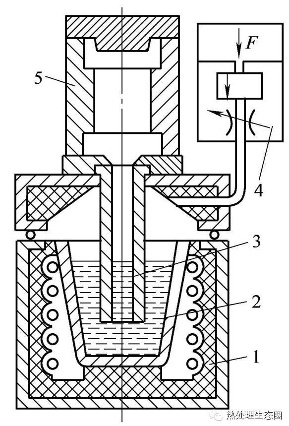

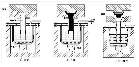

5. 低压铸造
低压铸造是指使液体金属在较低压力(0.02~0.06MPa)作用下充填铸型,并在压力下结晶以形成铸件的方法。
低压铸造工艺原理图:1—保温室 2—坩埚 3—升液管 4—贮气罐 5—铸型
低压铸造的工作原理下图所示。把熔炼好的金属液倒入保温坩埚,装上密封盖,升液导管使金属液与铸型相通,锁紧铸型,缓慢地向坩埚炉内通入干燥的压缩空气,金属液受气体压力的作用,由下而上沿着升液管和浇注系统充满型腔,并在压力下结晶,铸件成型后撤去坩埚内的压力,升液管内的金属液降回到坩埚内金属液面。开启铸型,取出铸件。
低压铸造示意图
优点:
浇注时金属液的上升速度和结晶压力可以调节,故可适用于各种不同铸型(如金属型、砂型等),铸造各种合金及各种大小的铸件;
采用底注式充型,金属液充型平稳,无飞溅现象,可避免卷入气体及对型壁和型芯的冲刷,铸件的气孔、夹渣等缺陷少,提高了铸件的合格率;
铸件在压力下结晶,铸件组织致密、轮廓清晰、表面光洁,力学性能较高,对于大薄壁件的铸造尤为有利;
省去补缩冒口,金属利用率提高到90%~98%;
劳动强度低,劳动条件好,设备简易,易实现机械化和自动化。
缺点及局限性:
升液管寿命短,且在保温过程中金属液易氧化和产生夹渣。主要用来铸造一些质量要求高的铝合金和镁合金铸件,如气缸体、缸盖、曲轴箱和高速内燃机的铝活塞等薄壁件。

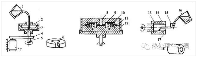

6. 离心铸造
离心铸造是将金属液浇入旋转的铸型中,在离心力作用下填充铸型而凝固成形的一种铸造方法。
离心铸造的分类
根据铸型旋转轴线在空间的位置,常见的离心铸造可分为两种:
卧式离心铸造:铸型的旋转轴线处于水平状态或与水平线夹角很小(<4°)时的离心铸造。
立式离心铸造:铸型的旋转轴线处于垂直状态时的离心铸造称为立式离心铸造。铸型旋转轴与水平线和垂直线都夹有较大角度的离心铸造称为倾斜轴离心铸造,但应用很少。
a)立式离心铸造 b)立式离心浇注成形铸件 c)卧式离心铸造
1,16—浇包 2,14—铸型 3,13—液体金属 4—带轮和带 5—旋转轴 6—铸件 7—电动机8—浇注系统 9—型腔 10—型芯 11—上型 12—下型 15—浇注槽 17—端盖

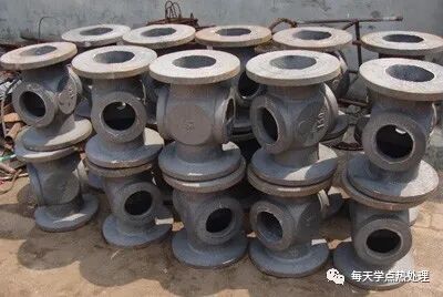

三、铸造缺陷及其控制方法
铸件缺陷种类繁多,产生缺陷的原因也十分复杂。它不仅与铸型工艺有关,而且还与铸造合金的性制、合金的熔炼、造型材料的性能等一系列因素有关。因此,分析铸件缺陷产生的原因时,要从具体情况出发,根据缺陷的特征、位置、采用的工艺和所用型砂等因素,进行综合分析,然后采取相应的技术措施,防止和消除缺陷。
1. 浇不到
铸件局部有残缺、常出现在薄壁部位、离浇道最远部位或铸件上部。残缺的边角圆滑光亮不粘砂。
产生原因:
浇注温度低、浇注速度太慢或断续浇注;
横浇道、内浇道截面积小;
铁水成分中碳、硅含量过低;
型砂中水分、煤粉含量过多,发气量大,或含泥量太高,透气性不良;
上砂型高度不够,铁水压力不足。
防止方法:
提高浇注温度、加快浇注速度,防止断续浇注;
加大横浇道和内浇道的截面积;
调整炉后配料,适当提高碳、硅含量;
铸型中加强排气,减少型砂中的煤粉,有机物加入量;
增加上砂箱高度。
2. 未浇满
铸件上部残缺,直浇道中铁水的水平面与铸件的铁水水平面相平,边部略呈圆形。
产生原因:
浇包中铁水量不够;
浇道狭小,浇注速度又过快,当铁水从浇口杯外溢时,操作者误认为铸型已经充满,停浇过早。
防止方法:
正确估计浇包中的铁水量;
对浇道狭小的铸型,适当放慢浇注速度,保证铸型充满。
