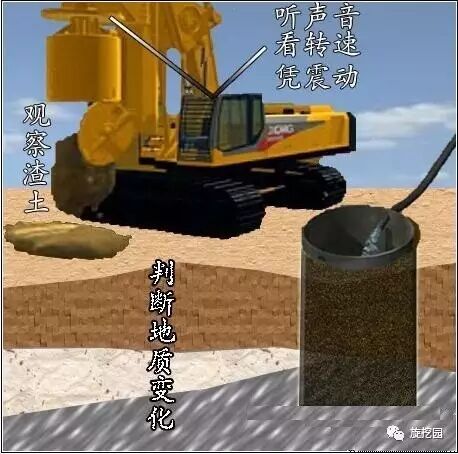

其实操作旋挖跟开车是一样的,只不过开车能看见道路情况,可以及时根据路况改变车速.转向等。但是操作旋挖,钻斗在孔内是看不到的,而且又必须根据地质变化而改变操作,那么钻机上没有一样辅助设备反馈地质信息,只有根据机手自身的经验判断。
图片 为何判断 图片
效率:
只有根据地质变化及时改变操作,如:加压方式.转速,才能保护部件,提升效率。
单斗进尺深度:
根据地质类型,控制单斗进尺深度,可以预防隐患,如:塌孔.吸空.打滑等.
地质报告 岩芯:
解读地质报告,观察岩芯。
施工:
根据平日的施工钻进,掌握地质情况。
观察:
观察钻进取出的渣土类型.颜色.颗粒。
听声音:
监测动力头上的行星减速机声音变化。
看转速:
动力头配置变量马达,根据负载改变排量,因此监测钻杆转速即可得知负载变化。
凭震动:
如变化的地质含有颗粒或块状,钻进产生的震动通过钻斗.钻杆传递到钻机,可根据震动判断地质变化。
本文总结:
其实地质一直都是在变化,没有两根桩的地质是相同的。因此只有根据地质变化而及时操作控制,才能发挥钻机性能,提升效率.预防隐患。
